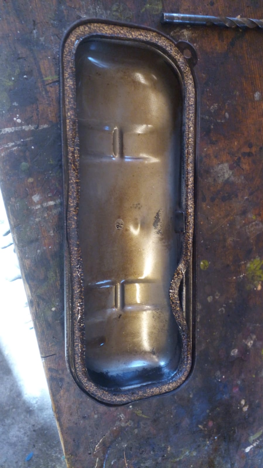

Fals noch jemand auf der Suche nach falschluft beim Einspritzer ist.
Hab bei mir noch eine Quelle für Falschluft gefunden

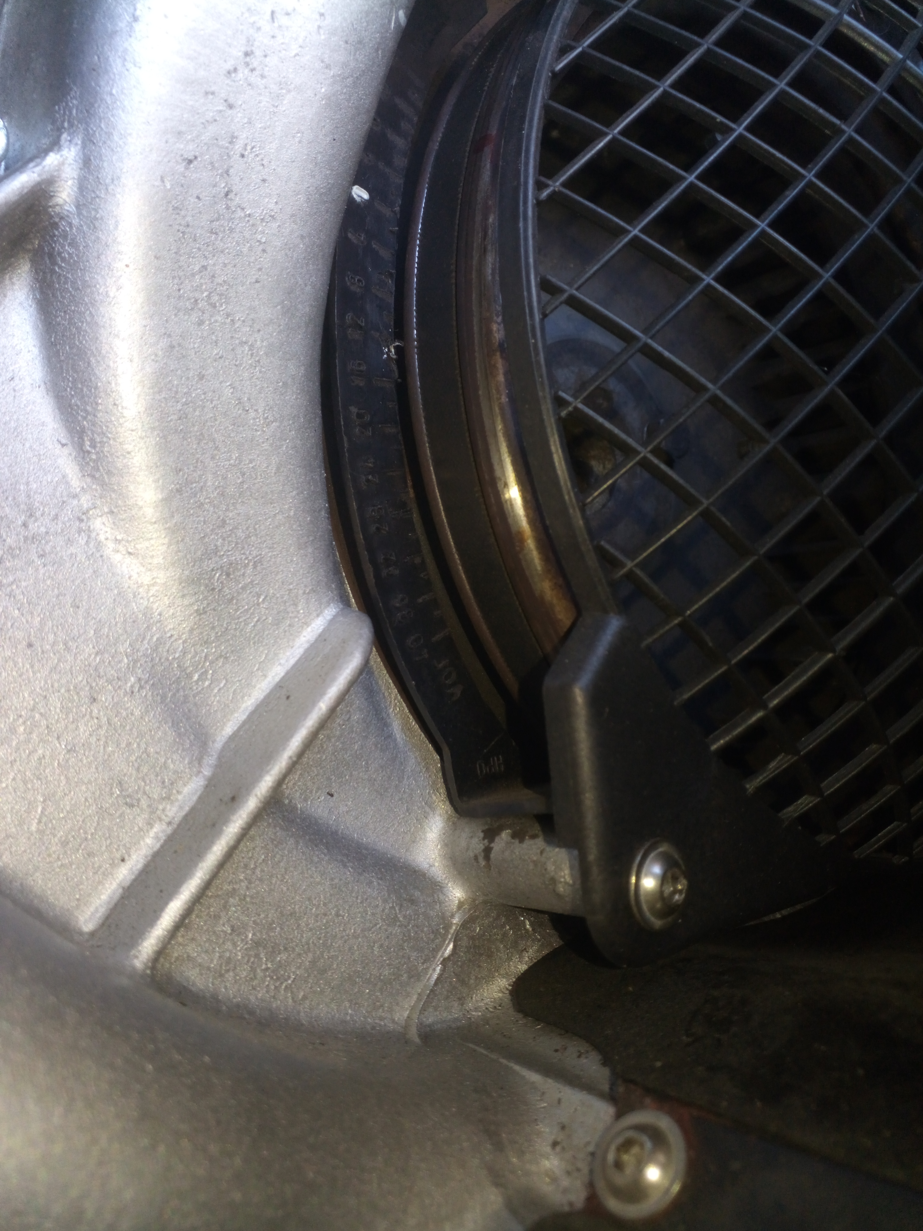

Gibts eine ot Markierung auf dem Motorgehäuse beim type 4? hab nix gefunden. Oder weiß jemand wo man ne vernünfige Scala herbekommt.
Wochenlange suche wegen nem teil für ein paar euro
manchmal sieht man den Wald vor lauter Bäumen nicht!
zztpunt ist doch 7,5 vor OT oder?
So stehts jedenfalls auf dem original aufkleber im Motorraum.![Bild]()

Jetzt hab ich die Zündung bei laufenden motor verdreht und siehe da er läuft
Diese blöde scala aus dem zubehör ist komplett falsch meiner meinung nach. Qualitativ eine katastrophe!

das hängt nun von deinem verbauten Zündverteiler ab.
Hast du einen Zündverteiler mit einfacher Unterdruckdose, ist 7,5° vOT in der Regel richtig.
Bei Zündverteilern mit Doppelter (und angeschlossenen Unterdruckanschlüssen) ist die Einstellung 5° nOT.
Deine Skala kannst du überprüfen indem du mal eine Zündkerze raus drehst und dann den Motor auf OT drehst.
Ich glaube nicht wirklich, das deine Skala so weit daneben hängt.
Eine Metallskala gibt es z.B. hier:
https://bus-ok.nl/Type2-bay-and-T25-Tim ... 021119249E
