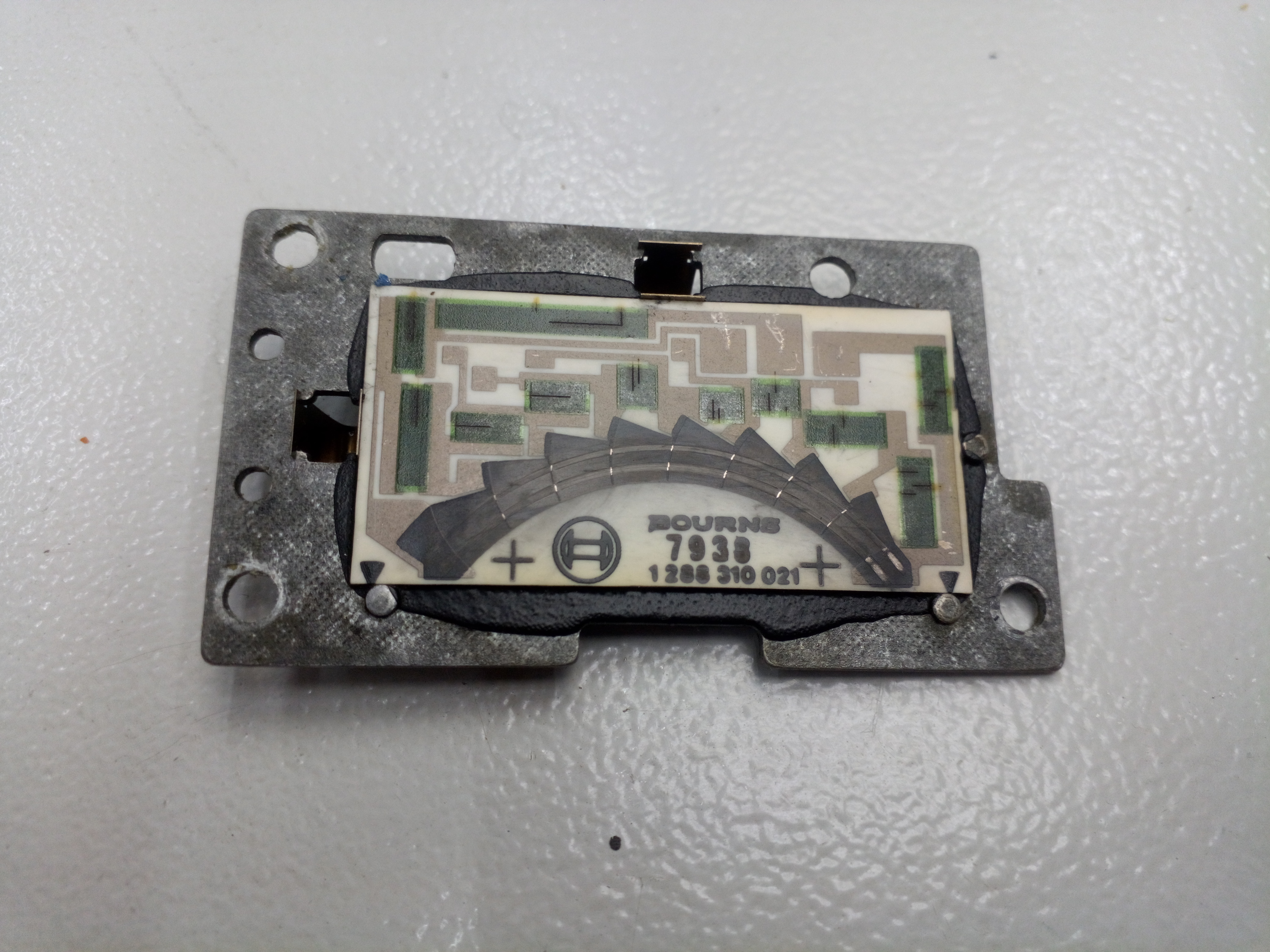

Anbei noch ein foto von der platine Bild

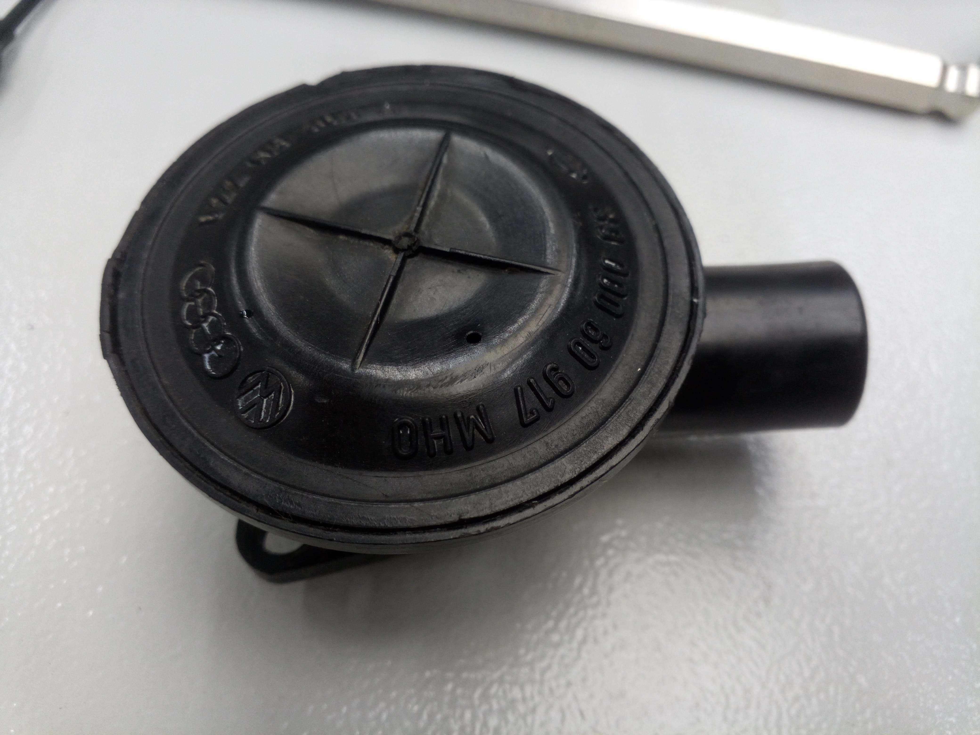

Ich meinte diese Motorentlüfung bzw gibts das ding noch zu kaufen.

Die Platine sieht vollkommen ok aus, der Durchschliff im "Nullbereich" ist zwar merkwürdig, aber die Bahn wo der laufen müsste ist ja ok.
Die Platine ist meiner noch nicht bestätigten Deutung von KW38 BJ79
Die Ersatzteilnummer 1 288 310 021 sagt leider gar nichts aus. Die Platinen sind so auch im Käfer etc. eingesetzt worden.
Aber mit einem anderen Abgleich. Und da wird man keine Freude am Motor Lauf haben, wenn man so eine erwischt.
Du hast da aber gerade ein "Präzisionsmessgerät" zerlegt und musst den auch wieder neu abgleichen.
Je nach dem, wie du den auseinander gebaut hast, wird das keine Freude werden.
Es wird immer noch an einer Lösung für Ersatz gearbeitet, aber die ist noch in der Erprobung.

Deine Motorentlüftung ist kein Ventil, sondern ein Ölkondensator..
Damit soll der Ölnebel zum Teil in das Motorgehäuse zurück geführt werden.
Dadurch verbessern sich die Abgaswerte.
Ein Ventil ist da nicht drin. Und den gibt es auch nicht als Ersatzteil.
Zumindest sind meine Suchen alle ins Leere gelaufen.

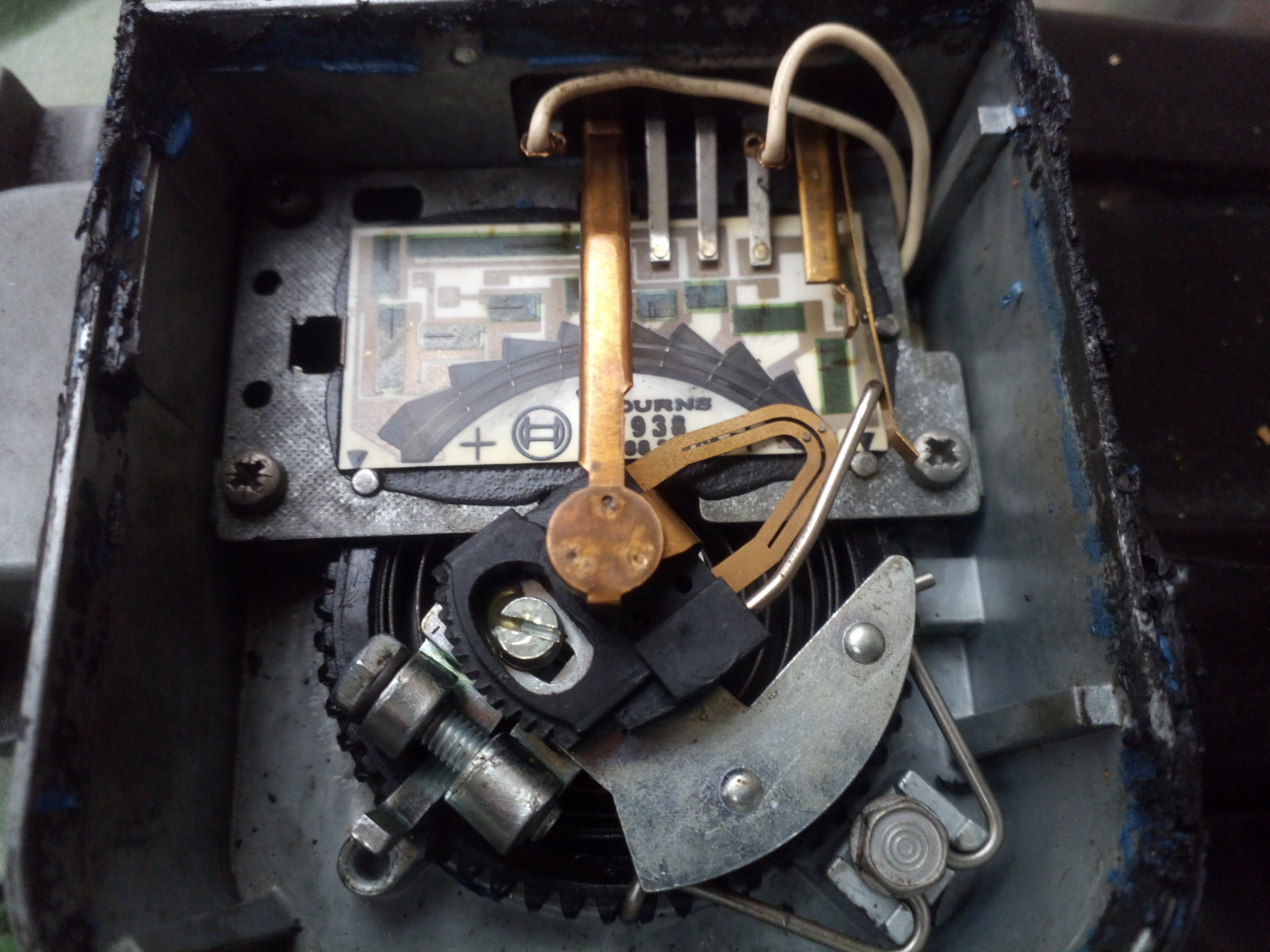

Der LMM hat die nr 0280200020 der Deckel war aufgeklebt und in den usa schon mal geöffnet worden siehe auch die klemmschraube. Hab ihn mal nach Anleitung mit dem ohmmeter gemessen. Alle werte im soll.

Übrigends in der Motorentlüftung ist ein membranventil mit feder drin. Das hing fest. Habs jetzt wieder gängig gebracht.

Übrigends das Motorentlüftungsventil hat die NR 022 115 303 A

Meine feder vom lmm war verstellt.
Hab jetzt mit dem 60g test ne grundeinstellung hinbekommen und siehe da, er hält das Standgas.
