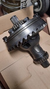

Ich durfte einem Umbau beiwohnen und auch zur Hand gehen, Basis 71er T2a auf 1303 Getriebe mit langer Übersetzung.
Tauschen des Getriebedeckel um den T2a Getriebehalter zu montieren, der Getriebehalter muß leicht abgeändert werden.
Am Kupplungsseil kommt eine Distanzhülse zum Einsatz, damit die "durchbiegung" der Kupplungsseil Führung wieder stimmt.
Dann bedarf es einem Adapter der Schaltstangenkupplung, die Klemmschraube ist ~40° oder 60° verdreht
Nagel mich da aber nicht fest.
Ich fand der Umbau ist rel. gut zu bewältigen, tech Verständnis und eine Drehbank vorausgesetzt.

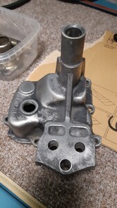

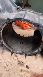

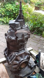

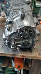

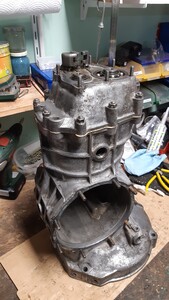

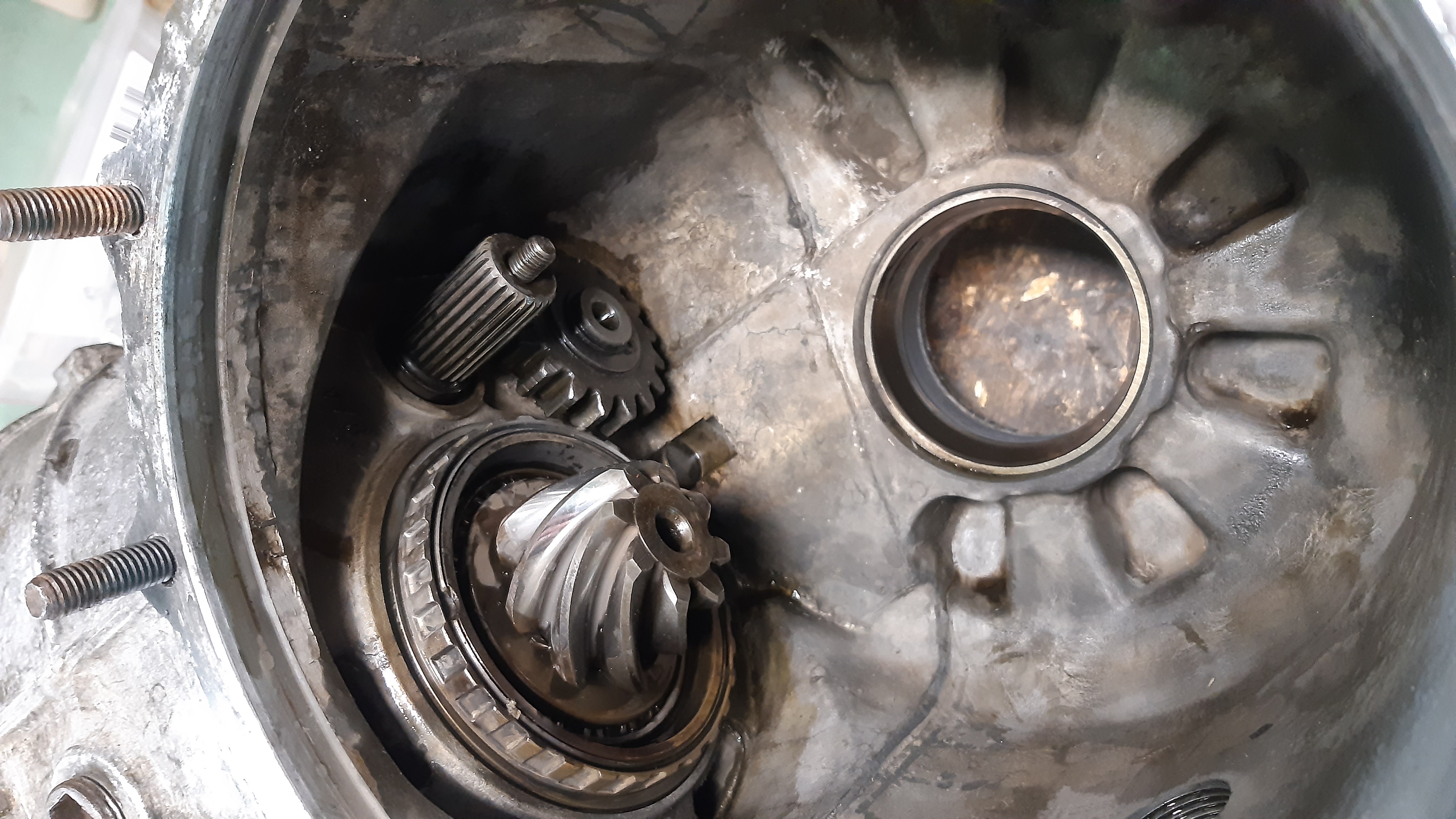

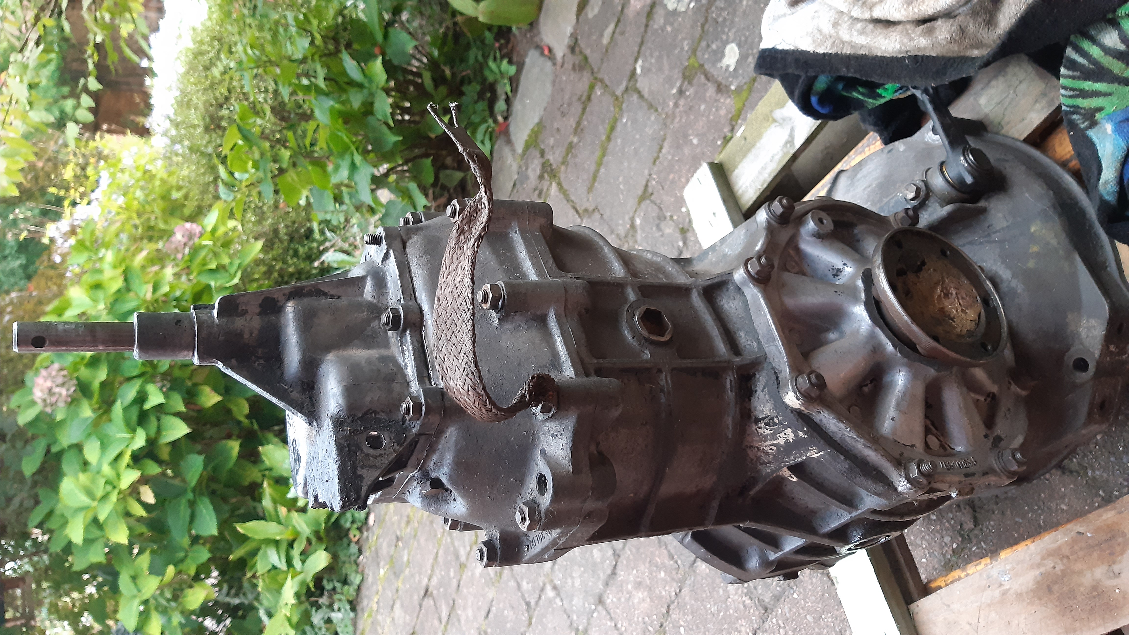

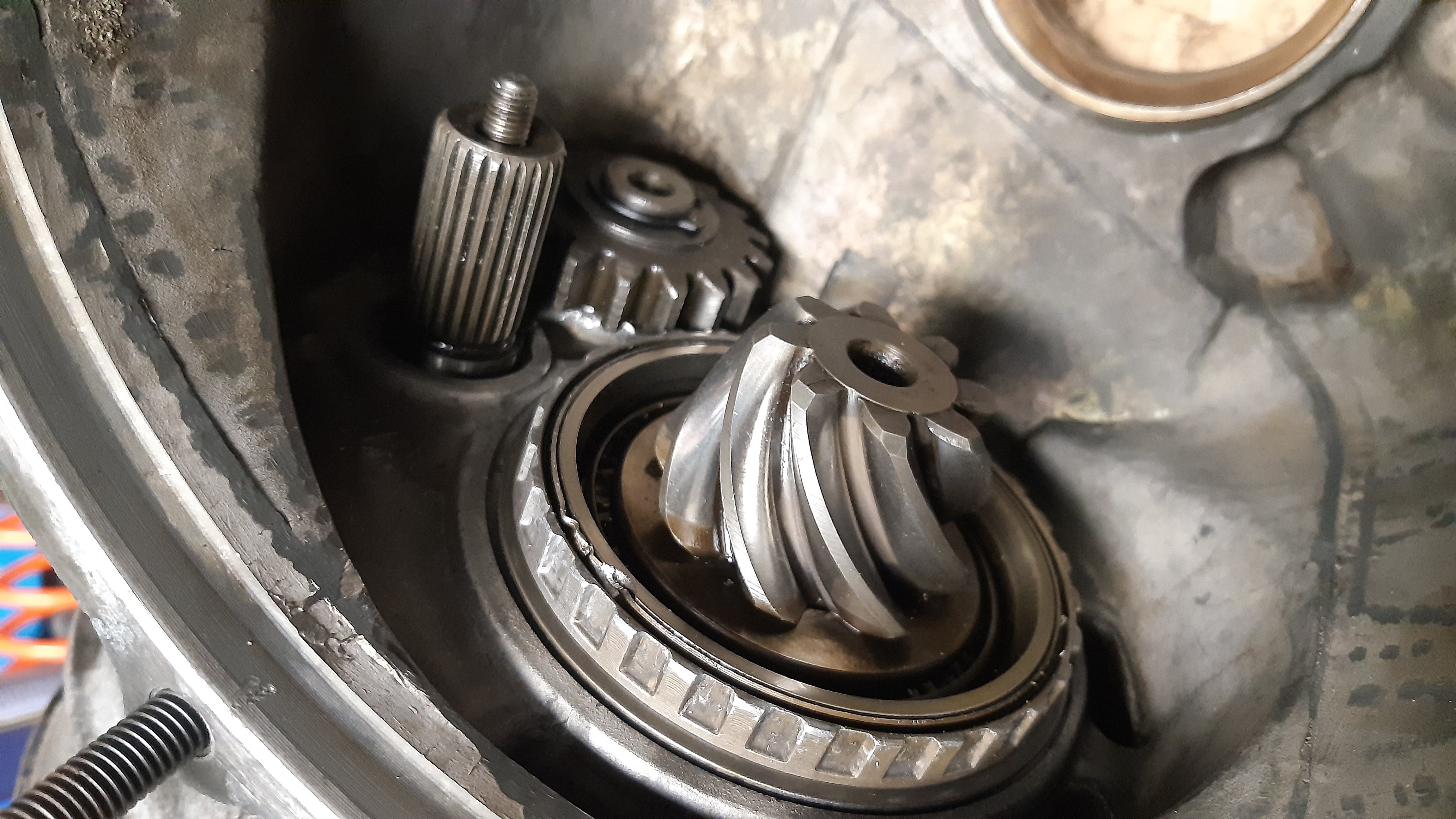

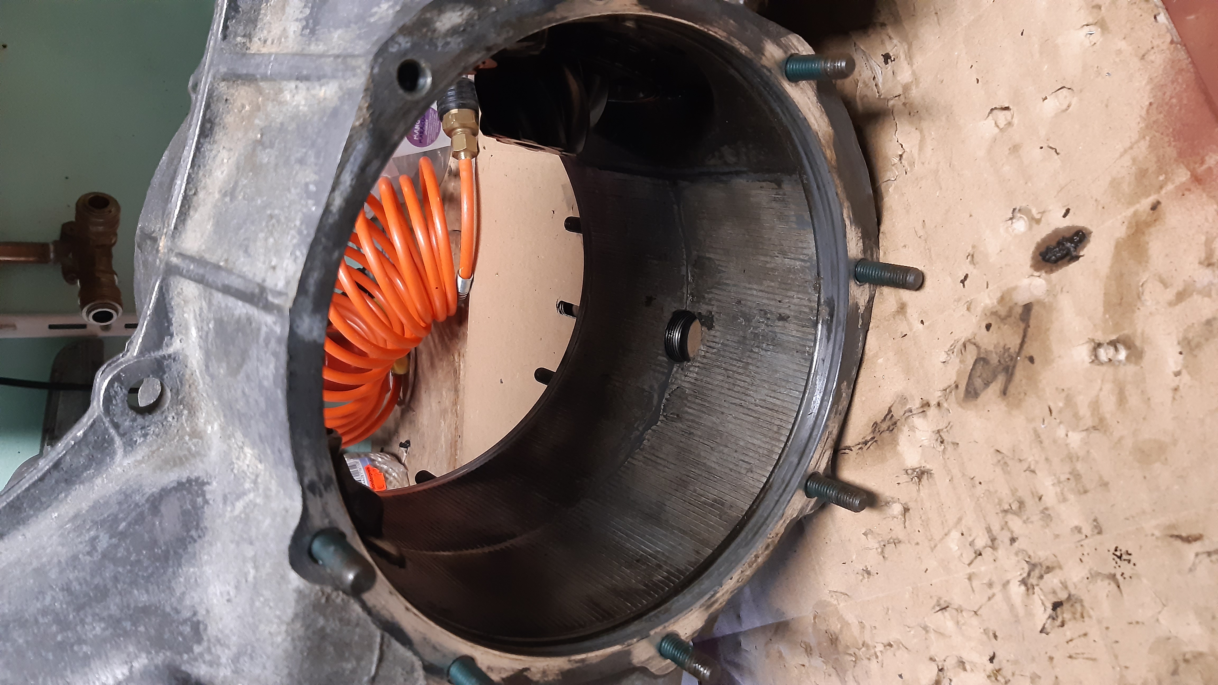

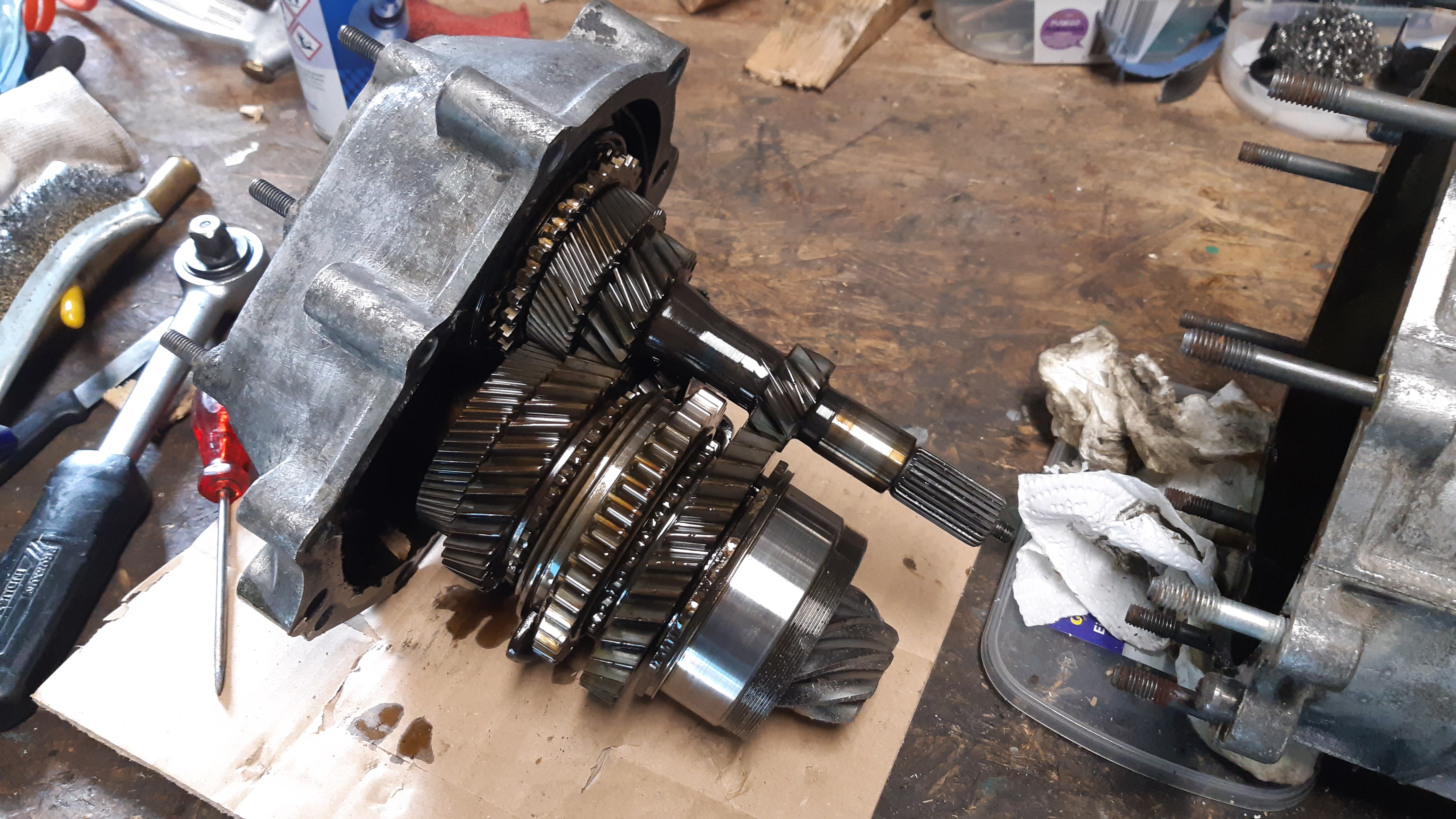

Ein Getriebe hab ich nun und auch schon soweit angefangen.
Grundsätzlich: Ich mach das zum ersten Mal. Auch habe ich kein Spezialwerkzeug. Ist also im Inneren was defekt, wars das erstmal.
Ich werde auf jeden Fall die 100 mm Flansche verbauen.
Gemessen ist das Getriebe 1 cm schmaler. Da der Bus aber 7 cm tiefer ist, passen die Antriebswellen rechnerisch ohne einen Adapter.
Nur der Hockey Stick muss 2,5 cm verlängert werden.

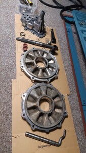

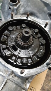

Ich hab alles erst einmal gereinigt und soweit zerlegt wie es mir möglich war.

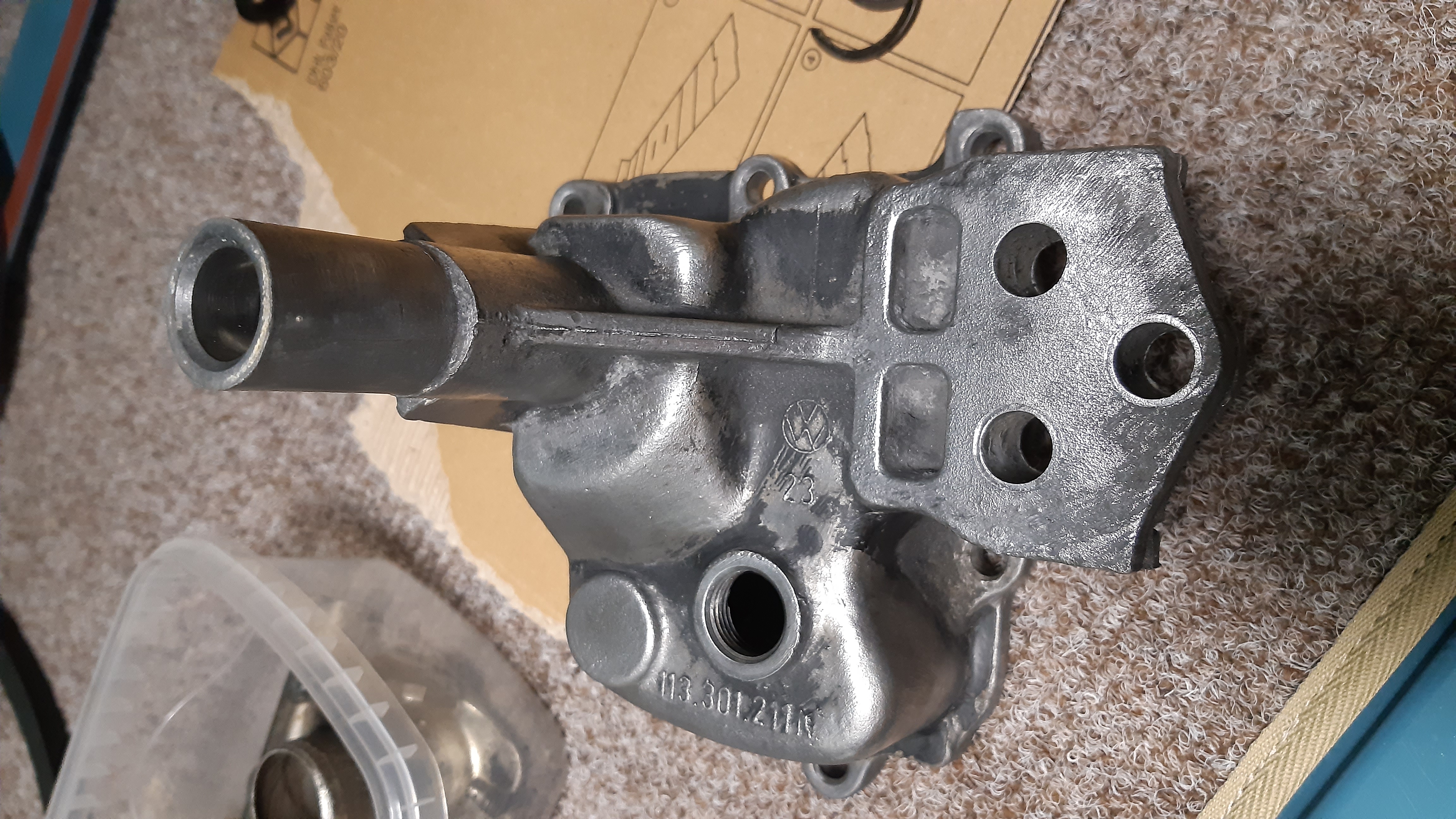

Für den vorderen Getriebehalter braucht man noch das Schaltgehäuse mit der 3 Punktaufnahme.
Aktuell sieht es ganz OK aus. Kein erkennbarer übermäßiger Verschleiß.
Hoffe das es so bleibt.
Clas

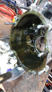

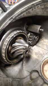

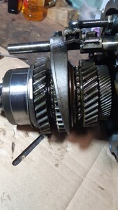

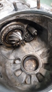

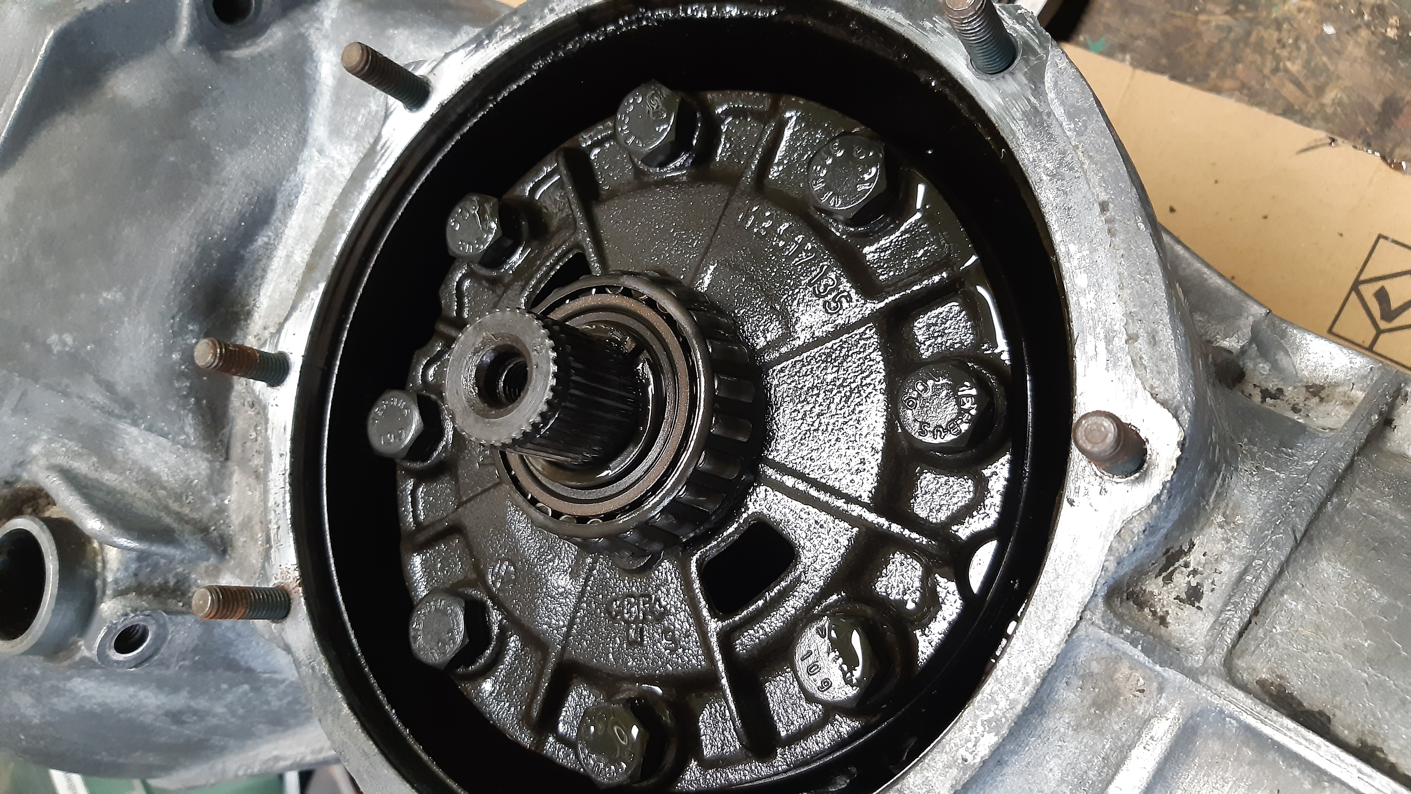

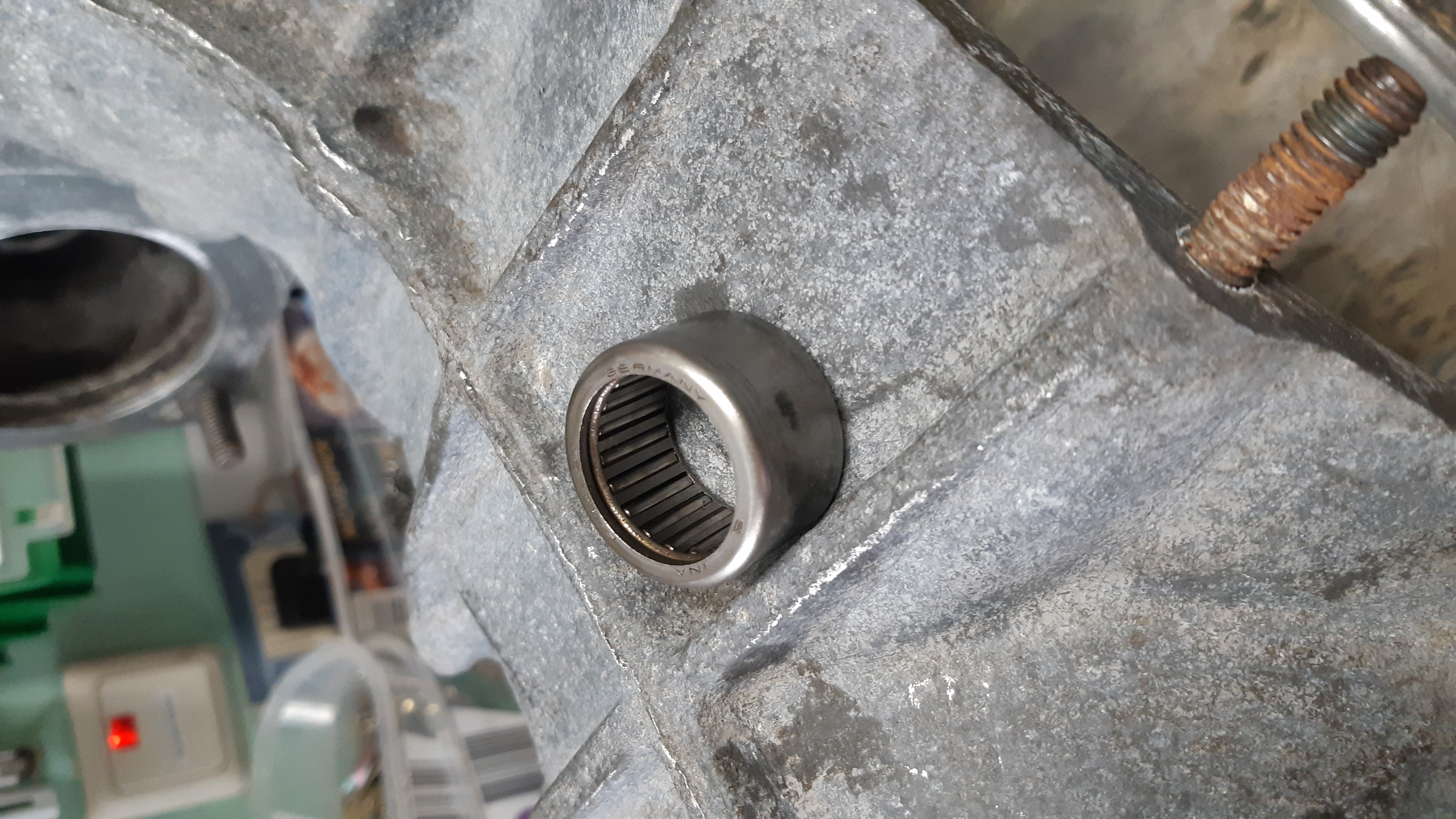

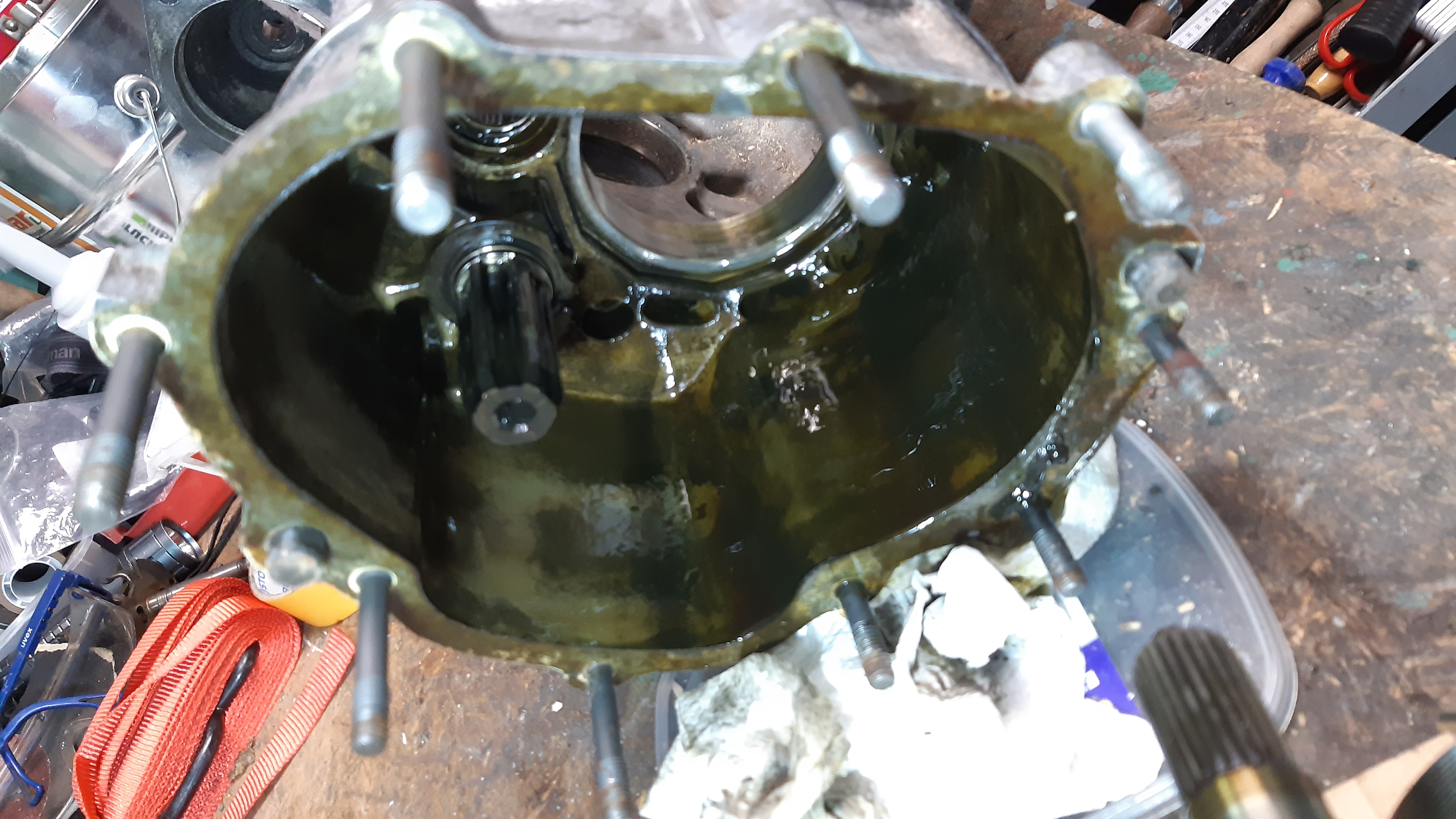

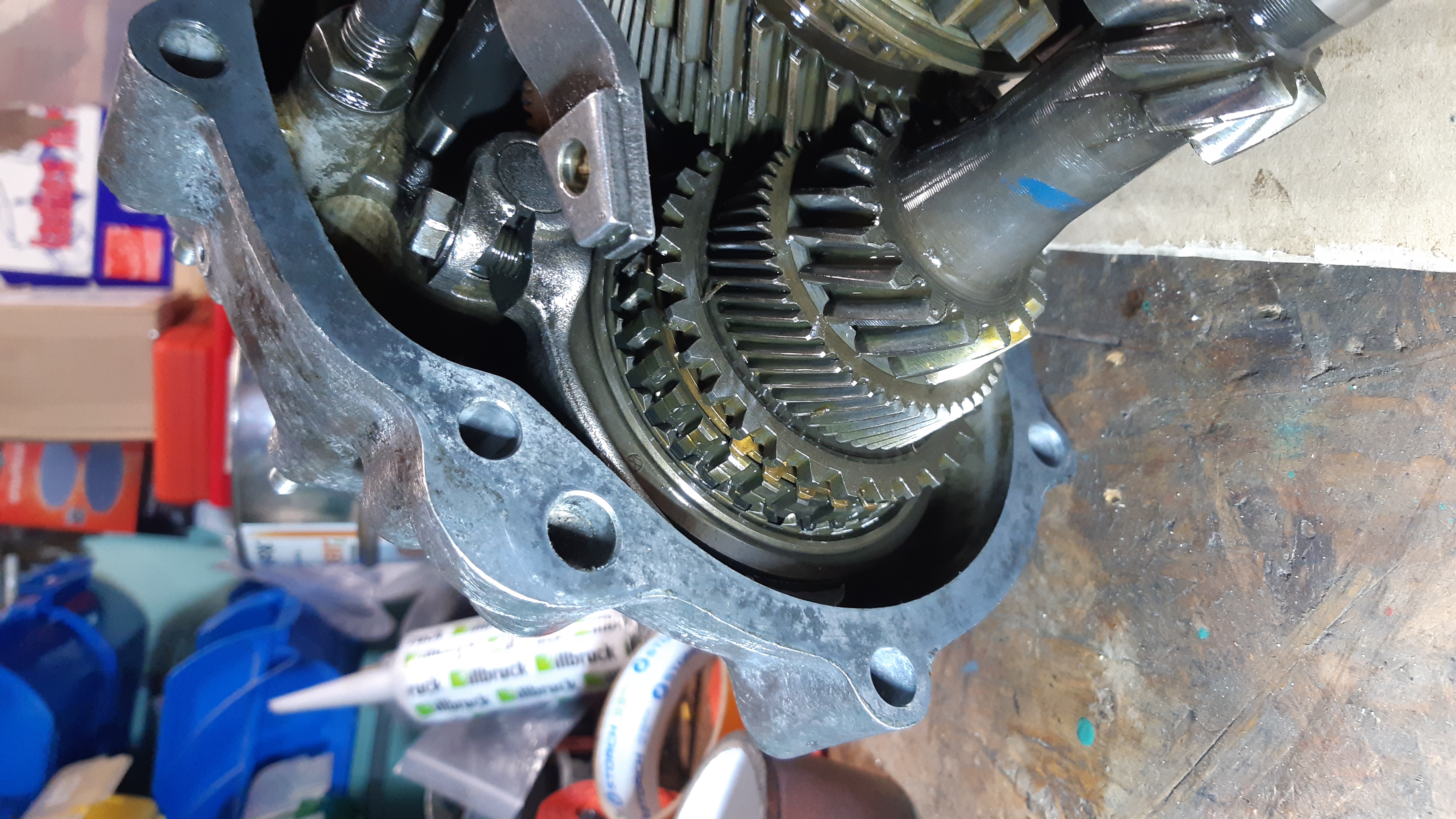

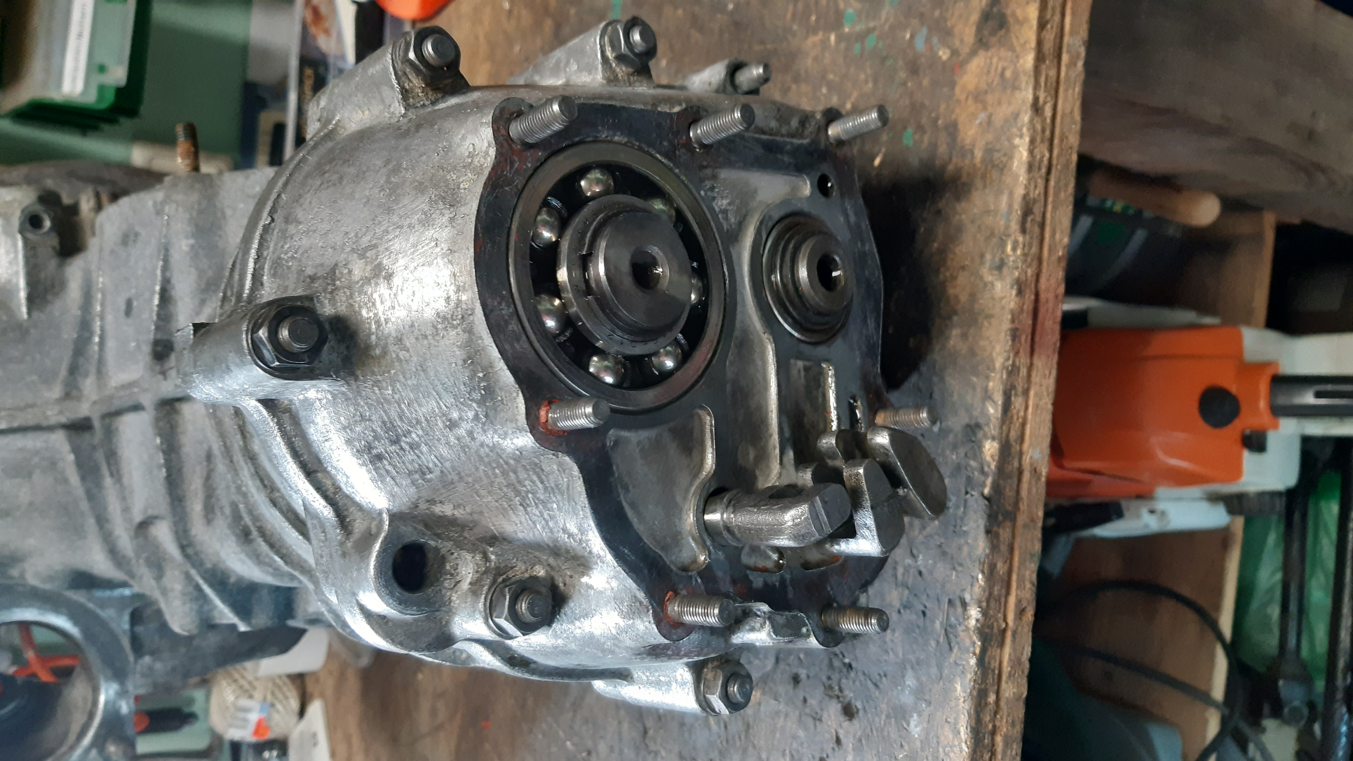

Da ich in den technischen Merkblättern der spät gesehen habe, dass das Getriebe der letzten Bauform das stabilste ist, habe ich mir erst einmal ein solches besorgt.
Und alles nochmal von vorne .....
Vielen Dank an @Dwayne für die zur Verfügungstellung des benötigten Werkzeugs.

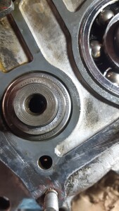

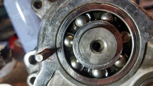

Das Lager der Getriebeeingangswelle ist hinüber.
Alle anderen machen einen guten Eindruck.
Clas

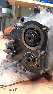

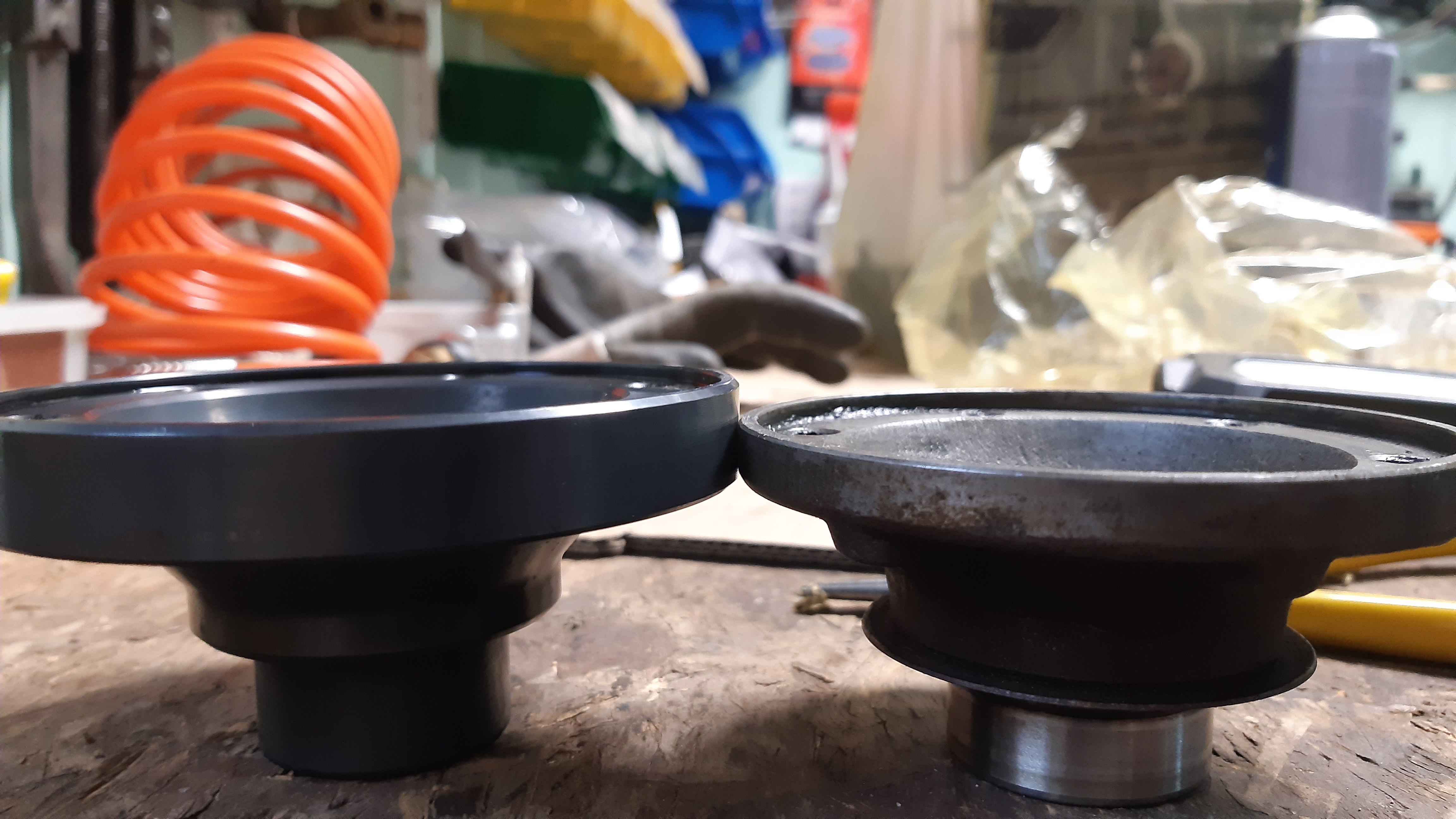

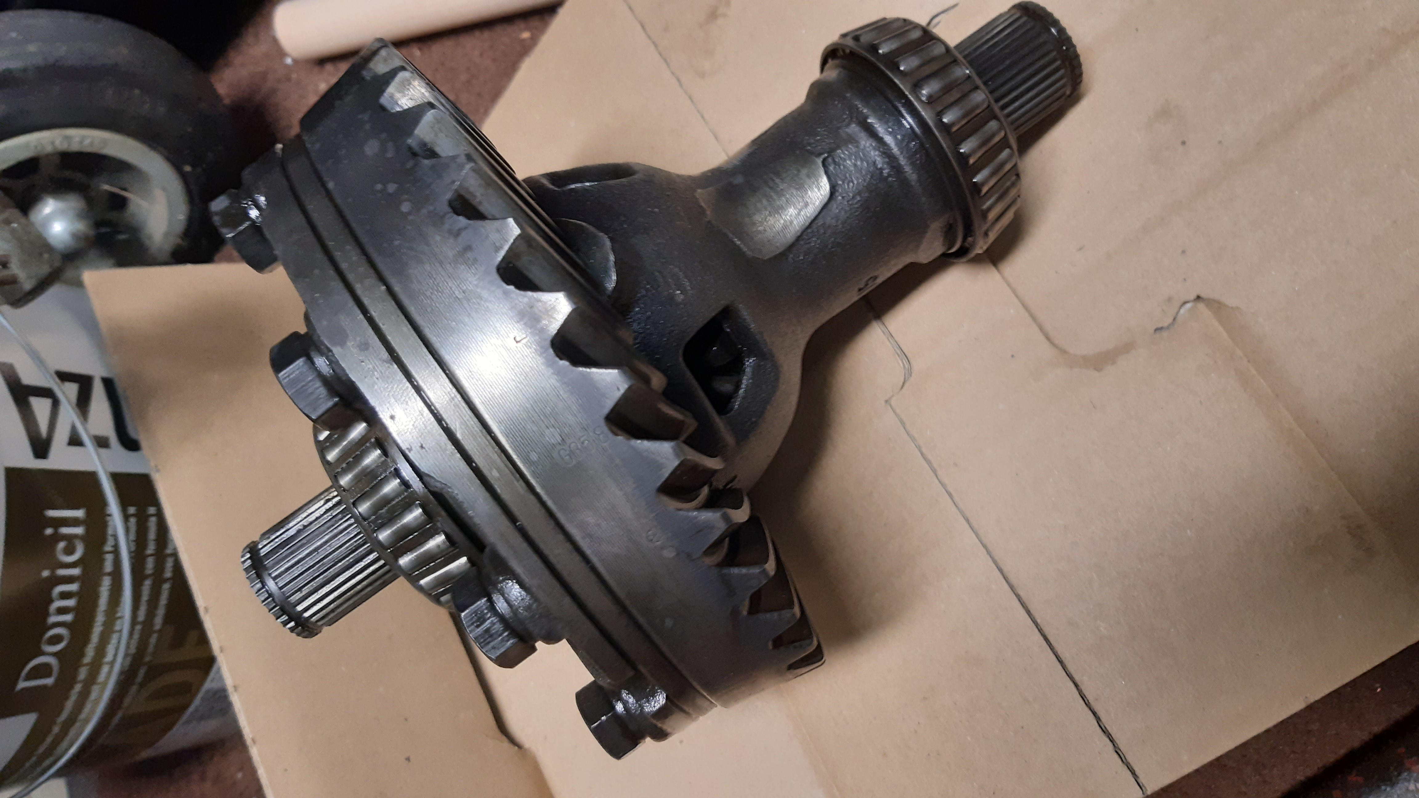

Kurzer Zwischeneinwurf.
Da das Käfer Getriebe ja 1 cm schmaler ist habe ich einmal den originalen Flansch mit dem verstärkten verglichen.
Siehe da, der Flansch ist knapp 0,5 cm höher.
Somit passt es wieder mit den Antriebswellen.
Clas

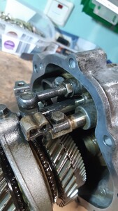

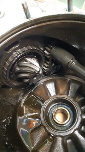

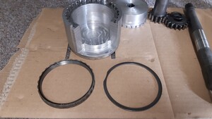

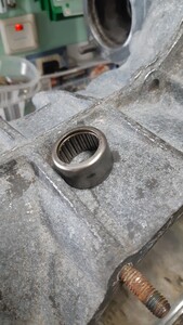

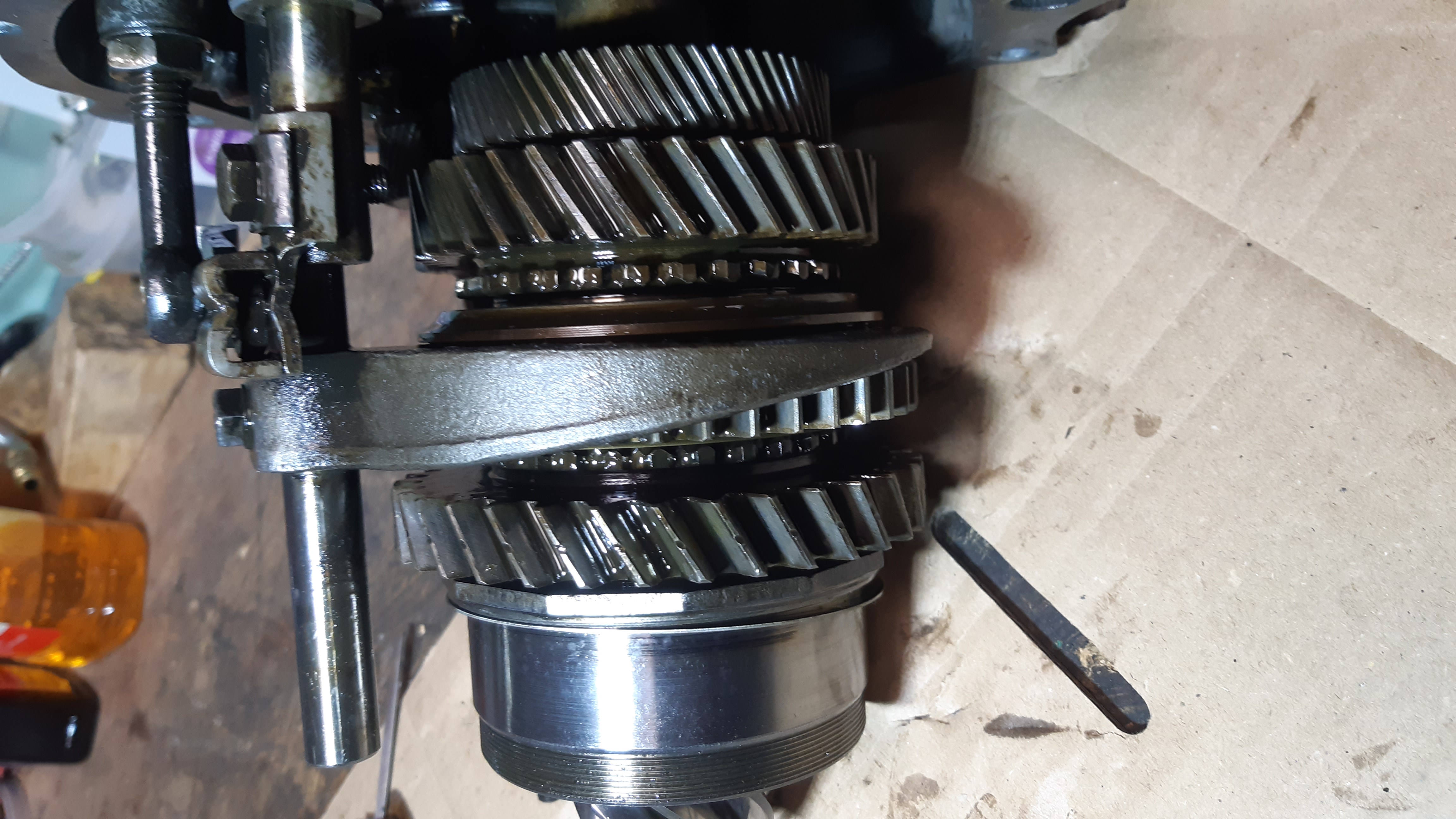

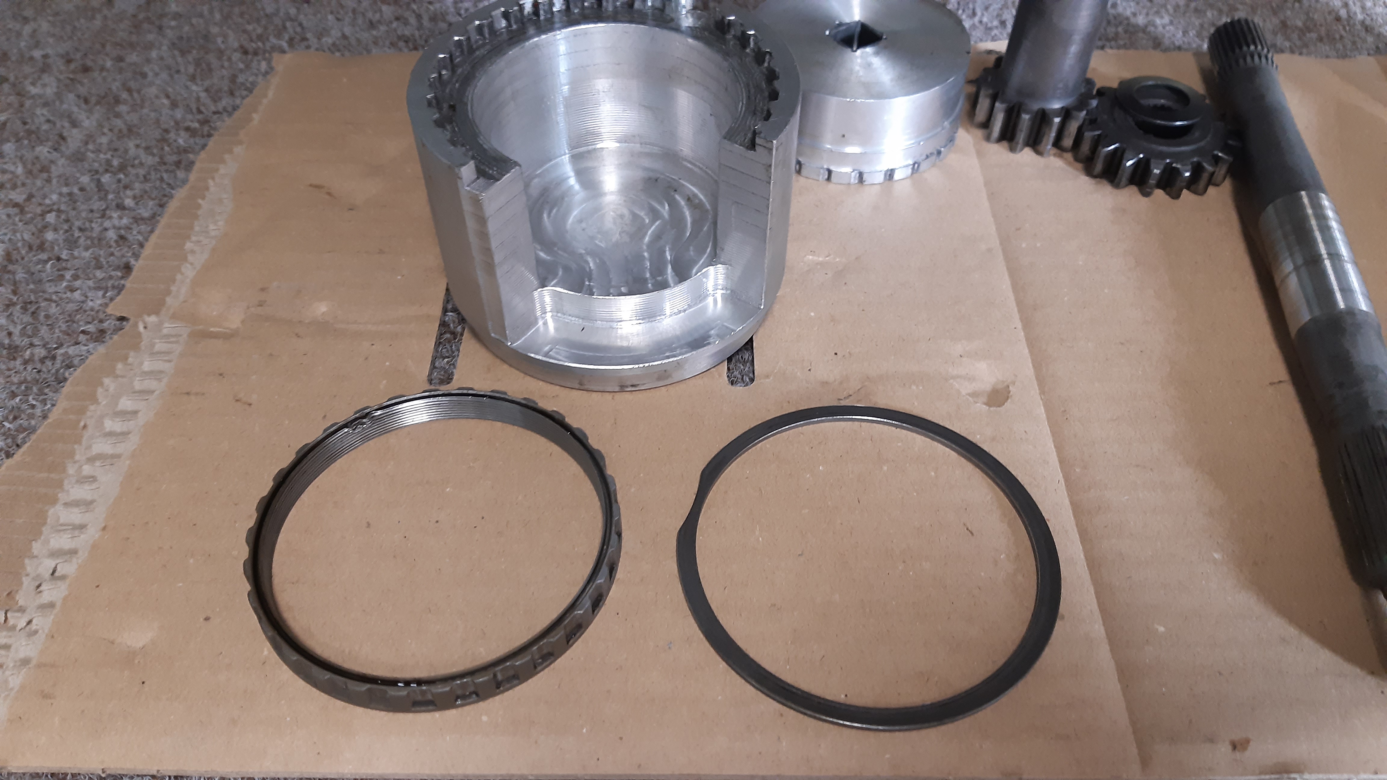

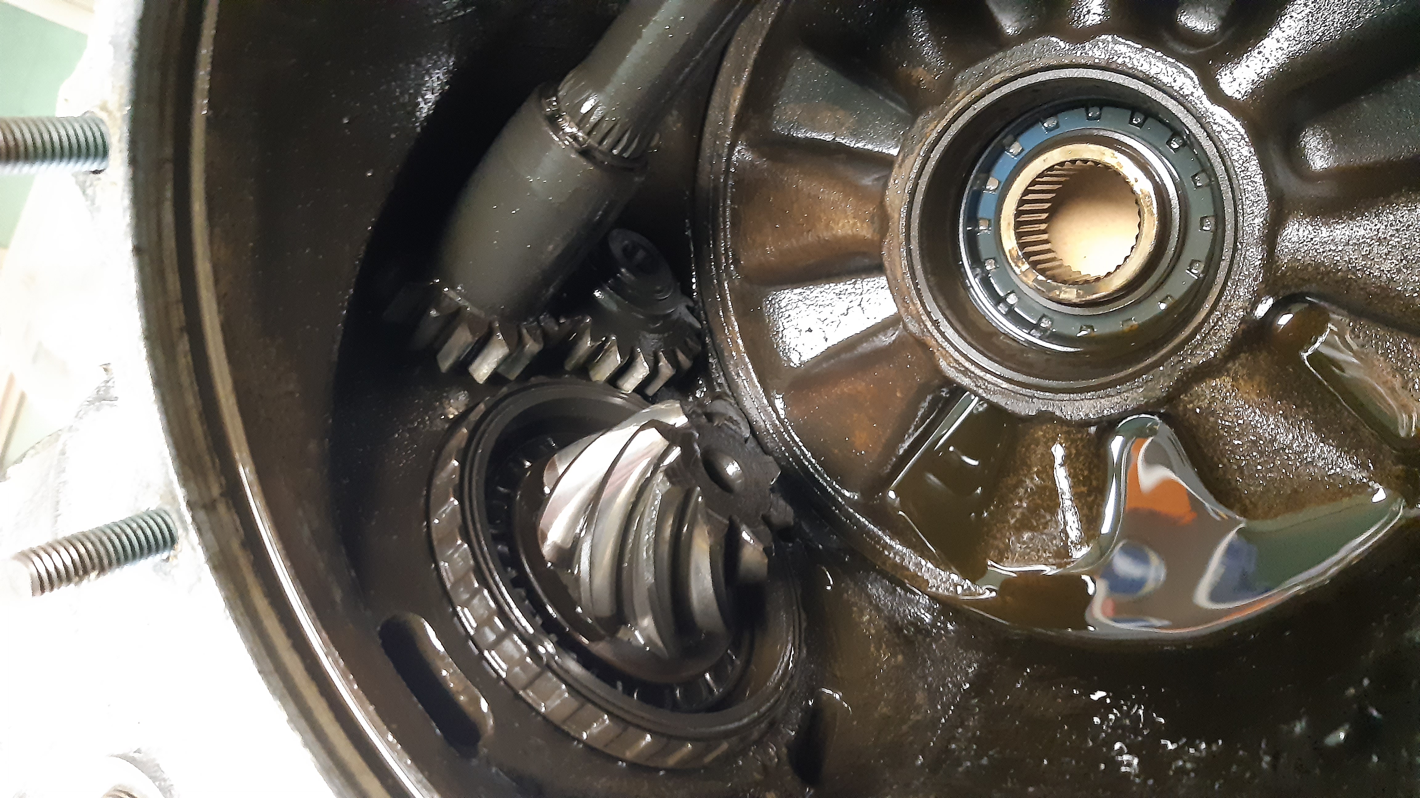

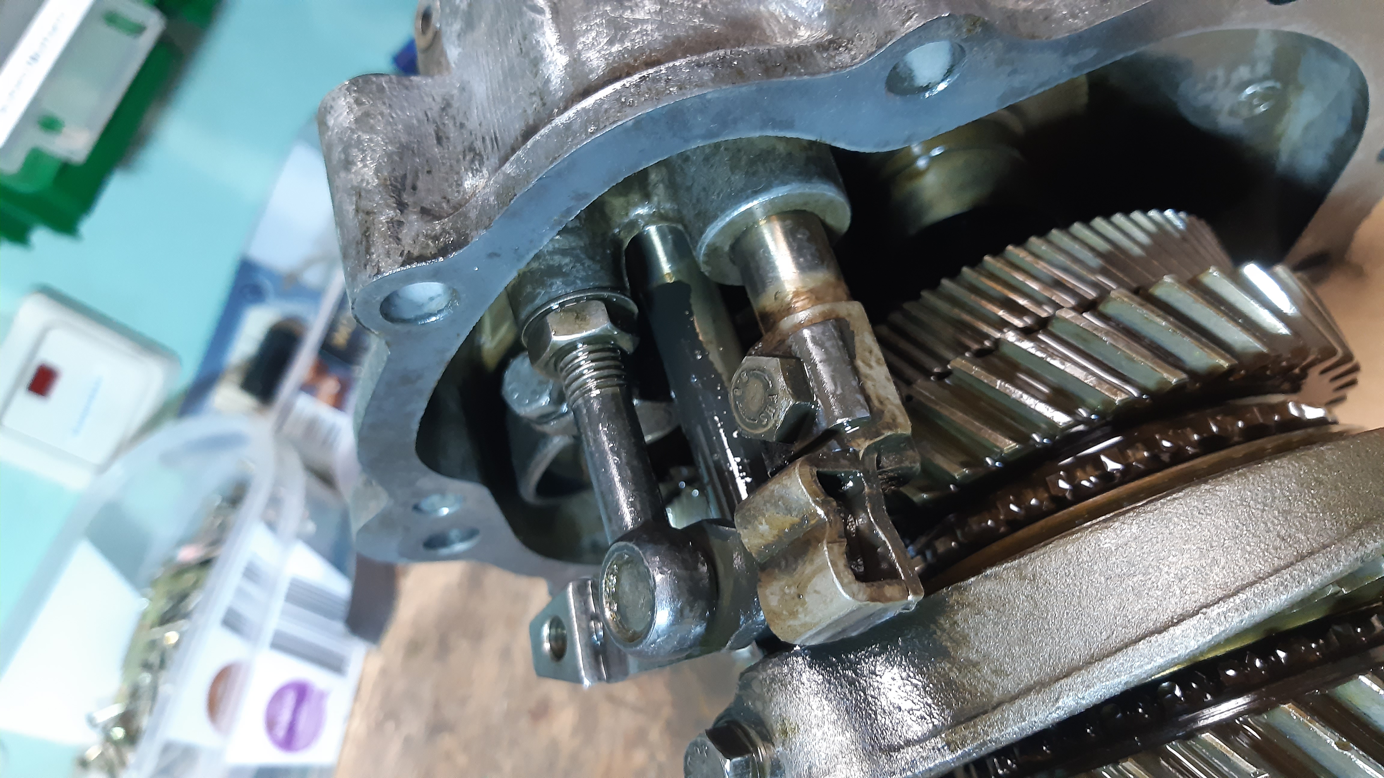

Erst wollte ich auch noch die Wellen ausbauen, die Antriebwelle hätte man aber auspressen müssen und das Lager der Antriebswelle vorne war nach der Nummer nicht eben so zu finden.
Noch dazu war das Lager was ich ausgebaut hatte gar nicht defekt. Mit neuem Lager hatte die Welle dort ebenfalls Radialspiel.

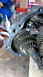

Also im eingebauten Zustand die Synchronringe gemessen.
1. Gang: 0,85 mm
2.Gang: 0,9 mm
3. Gang: 1 mm
4. Gang: 1,2 mm
Das war alles im ordentlichen Bereich.
Also alles wieder zusammen bauen.
Spannmutter wieder anknallen.....
