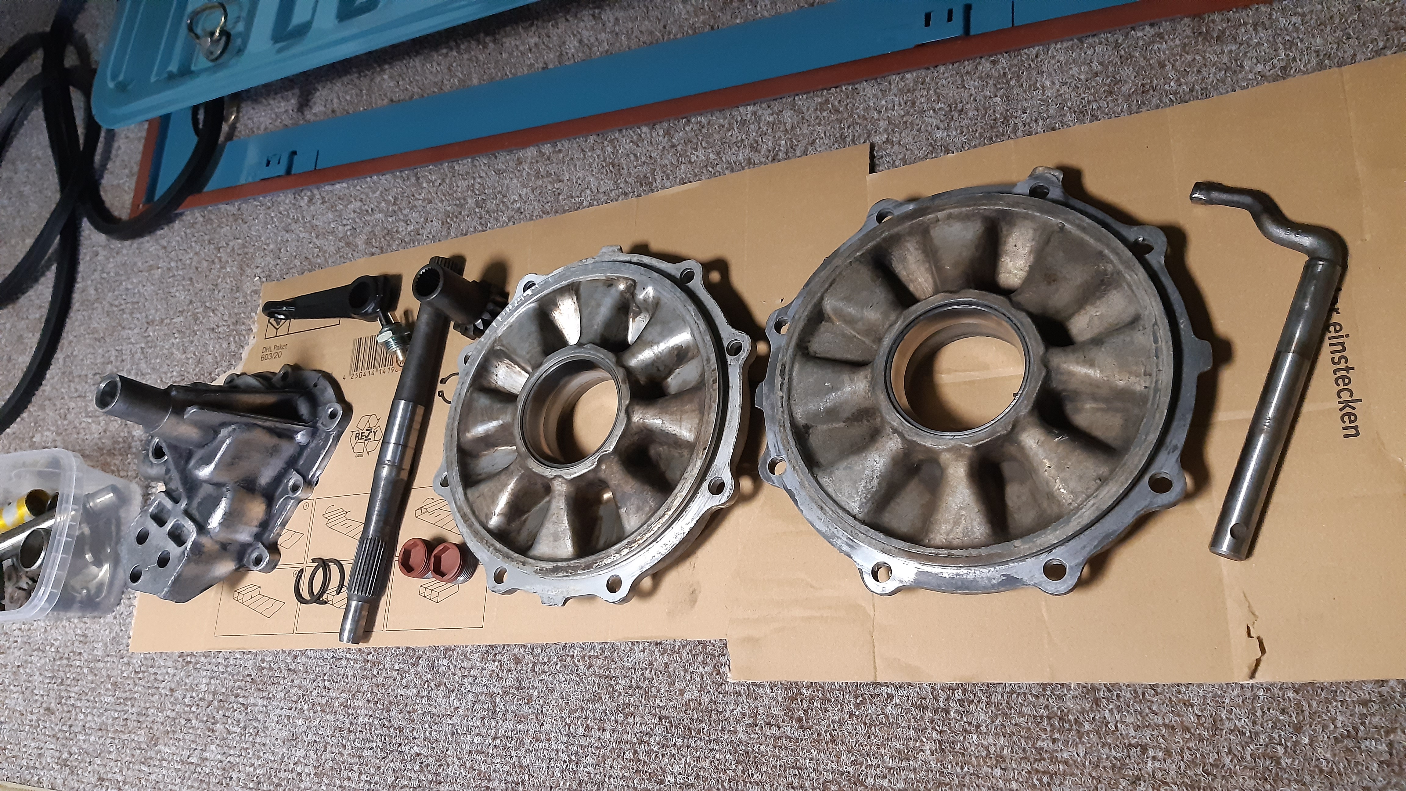

Ein Getriebe hab ich nun und auch schon soweit angefangen.
Grundsätzlich: Ich mach das zum ersten Mal. Auch habe ich kein Spezialwerkzeug. Ist also im Inneren was defekt, wars das erstmal.
Ich werde auf jeden Fall die 100 mm Flansche verbauen.
Gemessen ist das Getriebe 1 cm schmaler. Da der Bus aber 7 cm tiefer ist, passen die Antriebswellen rechnerisch ohne einen Adapter.
Nur der Hockey Stick muss 2,5 cm verlängert werden.
Ich hab alles erst einmal gereinigt und soweit zerlegt wie es mir möglich war.
Für den vorderen Getriebehalter braucht man noch das Schaltgehäuse mit der 3 Punktaufnahme.
Aktuell sieht es ganz OK aus. Kein erkennbarer übermäßiger Verschleiß.
Hoffe das es so bleibt.
Clas
