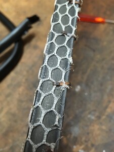

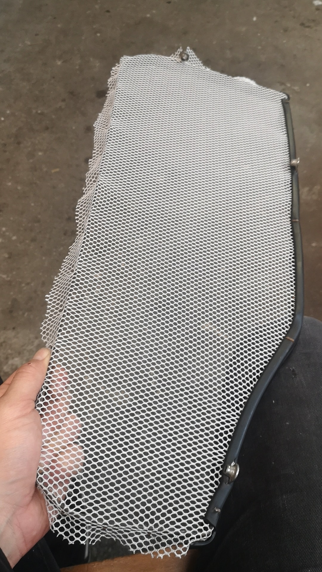

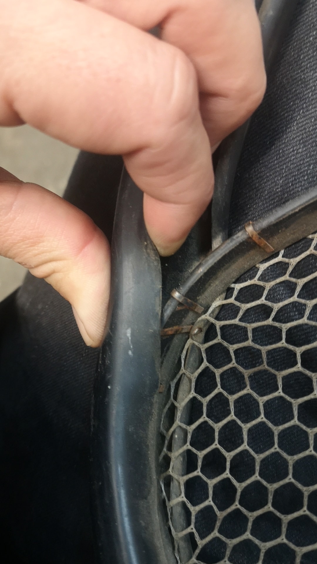

Rolf-Stephan Badura hat geschrieben: ↑16.04.2021 16:08 anbei Detailbilder vom Netz (Maschweite ca. 10mm) und Randgummi:
Der kommt dem ganzen schon Nahe "Netzstoff PES, 8mm, Farbe weiss, Breite 1.56m" von https://www.netzshop.ch/contents/de-ch/ ... z_PES.html.
(Beim Karmann ist das Netz weiß, beim Bulli schwarz).
Nur wie bestelle ich dort... die scheinen nur in die Schweiz liefern zu wollen :cry: ... muss man wohl mal anfragen...
Hallo Rolf-Stephan,
das Profil habe ich selber, allerdings nur als Teilstück. Ich würde die Ablage(n) gerne mit einem Gummi ausstatten.
Trotzdem danke für's Bild.

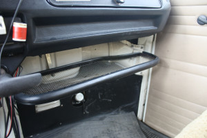

Was prima wär wenn da ma jemand ein Bild einstellen würde wie die eingebaut aussehen?
Würde mich interessieren.
Gruß Jochen
Gruß Jochen :bier:
Beiträge: 2629
Registriert: 13.04.2009 21:22
Re: Kamei Ablagen! Frage zur Restauration
Beitrag von aircooled68 »
So auf der Beifahrerseite.

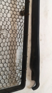

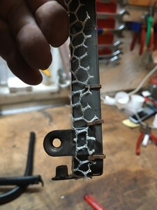

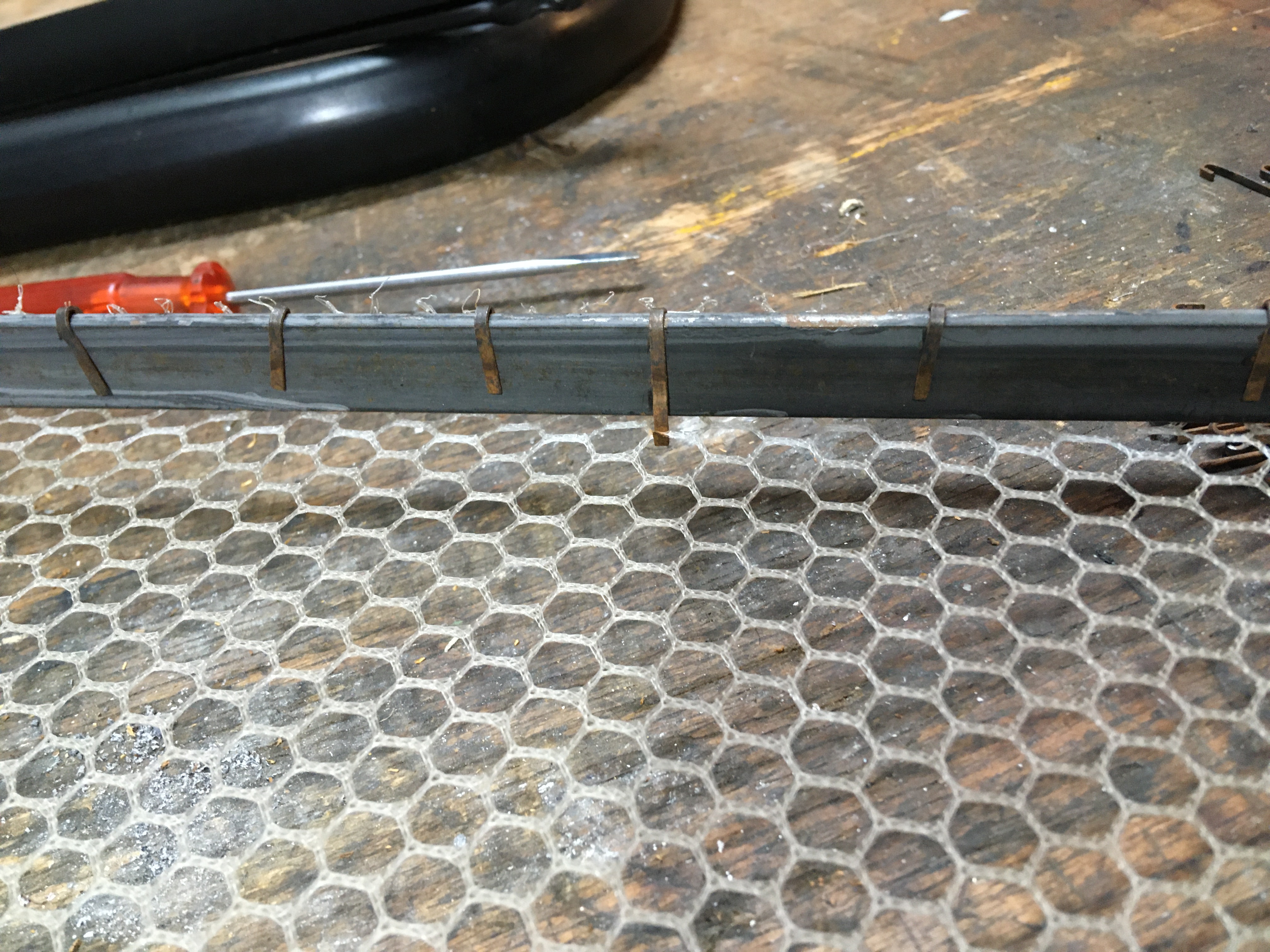

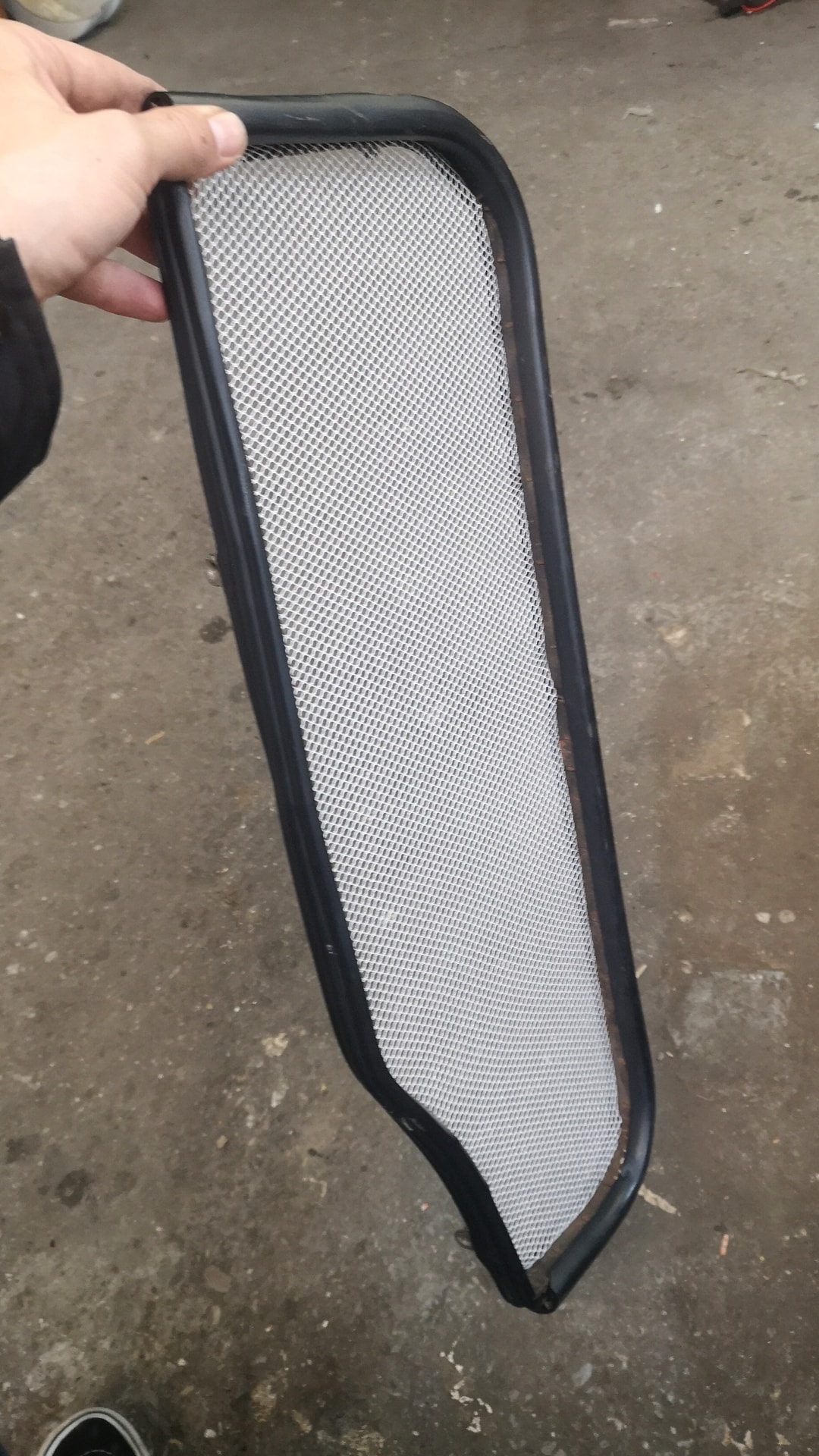

Also ich habe mir jetzt geholfen.
Statt ewig nach dem grobmaschigen Netz zu suchen habe ich ein etwas feineres mit Hexagon Optik gekauft. Denn nach kurzer Überlegung wurde mir klar dass ein fein maschigeres Netz viel sinnvoller ist, da es weniger durchlässig ist - und die einzelnen Elemente sich gegenseitig mehr stützen bzw die Kraft sich besser verteilt was bedeutet dass eine neue Bespannung viel länger hält.
Und es reicht in meinen Augen die Kamei als Original zu haben. Das Netz ist eigentlich Peanuts. Da das Netz vorher auch hell zu sein schien habe ich mich wieder für weiss entschieden. Das ganze habe ich bei Amazon gekauft. Polyester.
Anbei ein paar Fotos der ersten Ablage die ich "erneuert" habe. Die Nutzung der alten Haken Splinte zum Spannen ist ein wenig sehr frickelig aber ich konnte es so genau wieder herrichten wie es sein soll.

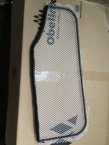

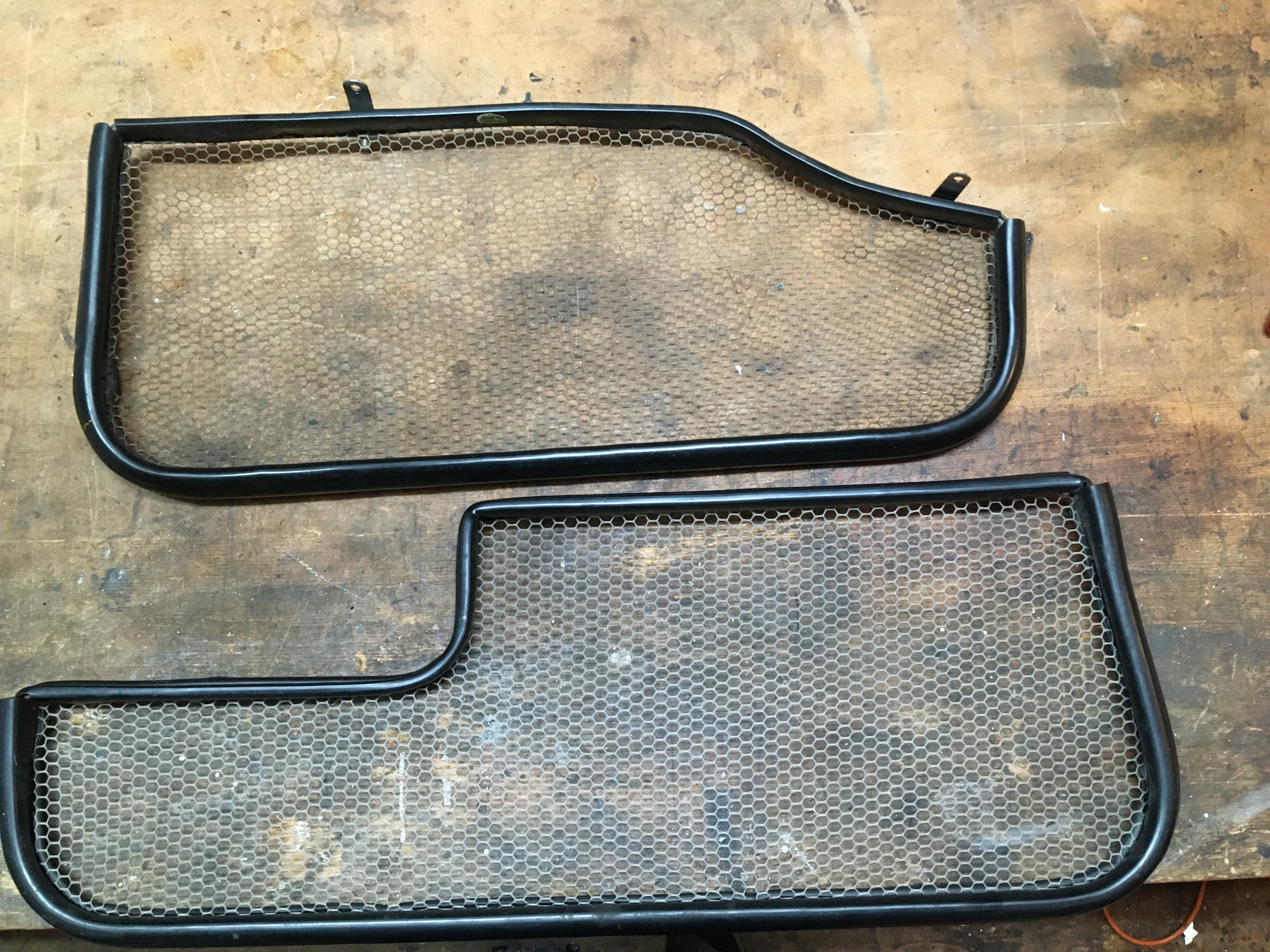

ich suche ja schon lange eine Kamei Ablage für den Fahrer.
Jetzt hab ich im Ihbähh zugeschlagen,
Original Kamei, aber ein anderes Modell.
Egal, das Ding taugt um es für den Bus umzuarbeiten,
Bietet exakt passende Befestigungshäkchen und Gummiprofile, ist etwas länger als beim Bus
Die bei mir vorhandene Beifahrerseite dient als Biegemuster, spiegelbildlich die Anschraublaschen anpunkten und wieder zusammenbauen :thumb:
Das Netz ist wegen des Ausschnittes zu klein, brauch ich also neu.
Gibt‘s Neueigkeiten / Bezugsquelle wegen des Netzes?

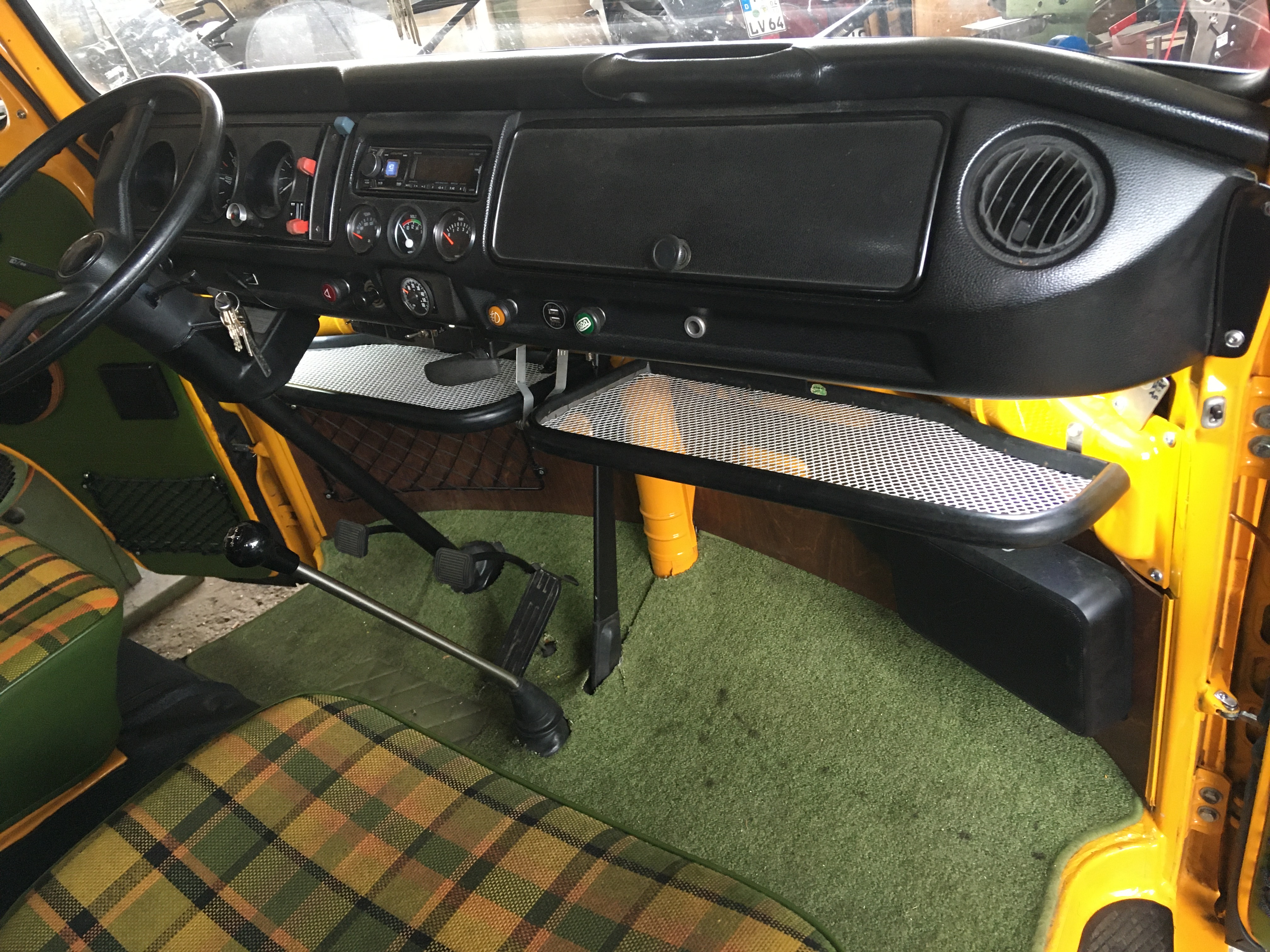

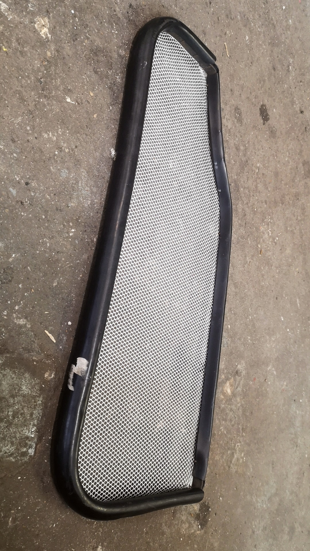

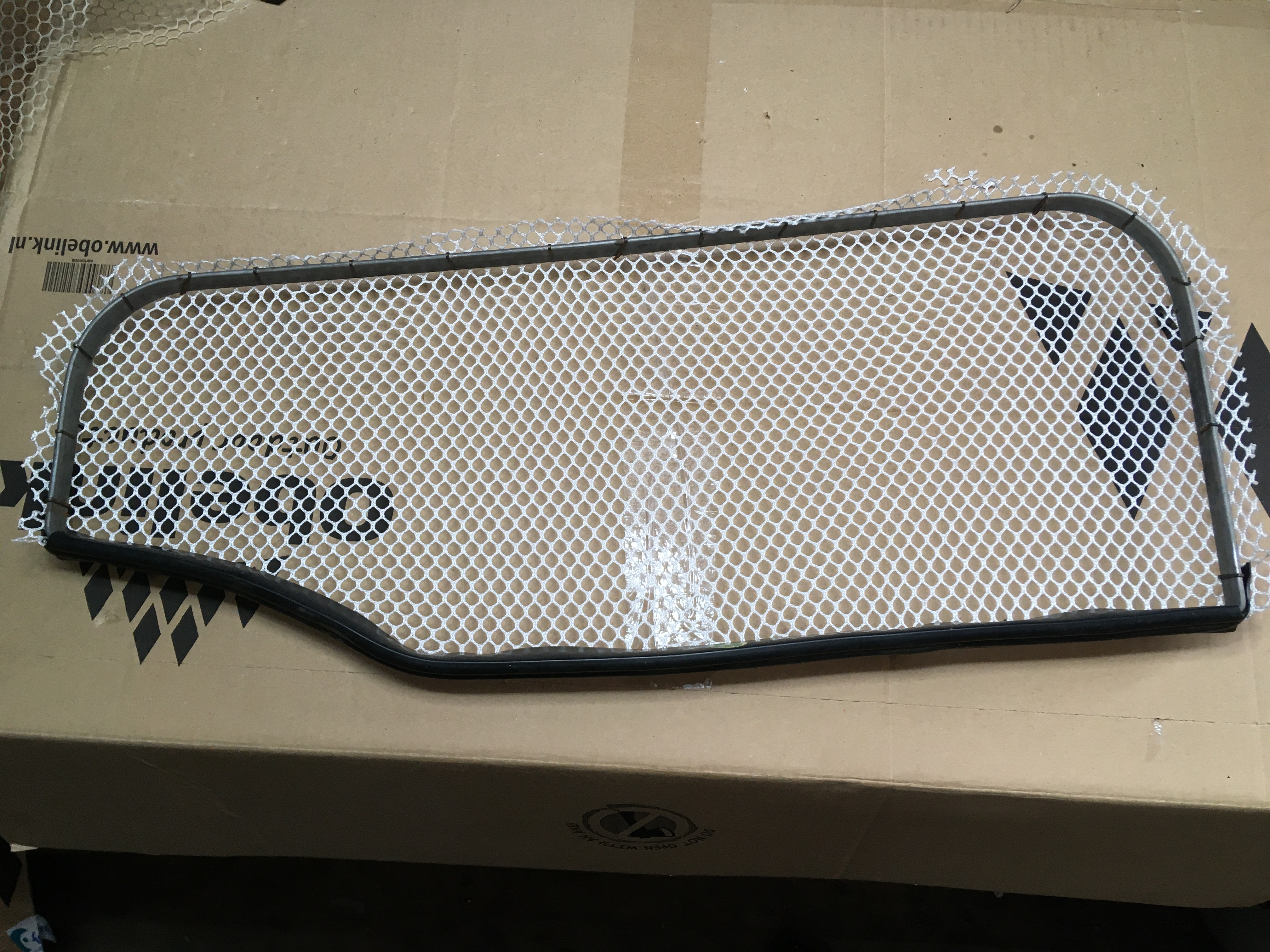

ich bin für meine KAMEI Ablagen (Karmann und Bulli) bei Engel-Netze GmbH & Co. KG aus Bremerhaven fündig geworden.
(Viele andere Anbieter wollten nur gewerbliche Käufer und Abnehmer größere Mengen :oops: )
Dort fand ich das Material als "Netztuch, Polyester (PES), Maschengröße 8mm x 8mm, 173g/qm, 1,25m breit" mit 2m Länge (beim Karmann über die gesamte Breite) für um 15 €.
Es ist nicht 100%ig identisch (es ist stärker rautenförmig statt sechseckig), aber noch ähnlich in Art und Dichte.
Die Netze bei KAMEI sind manchmal weiß und manchmal schwarz - ein Schema oder unterschiedliche Bestellnummern habe dazu bisher nicht gefunden. Auf dem weißen Netz findet man seine Sachen im dunklen Fußraum meiner Meinung nach leichter. :wink:
(Das DIN A4 Blatt im Bild sind Wasserschieber mit auch türkisen "KAMEI Safety" Aufkleber die ich mir mal gemacht hatte anhand von Katalog Signets)
Im Bild fertig restaurierte Bulli-Ablage und noch unrestaurierte Karmann-Ablage im Vergleich

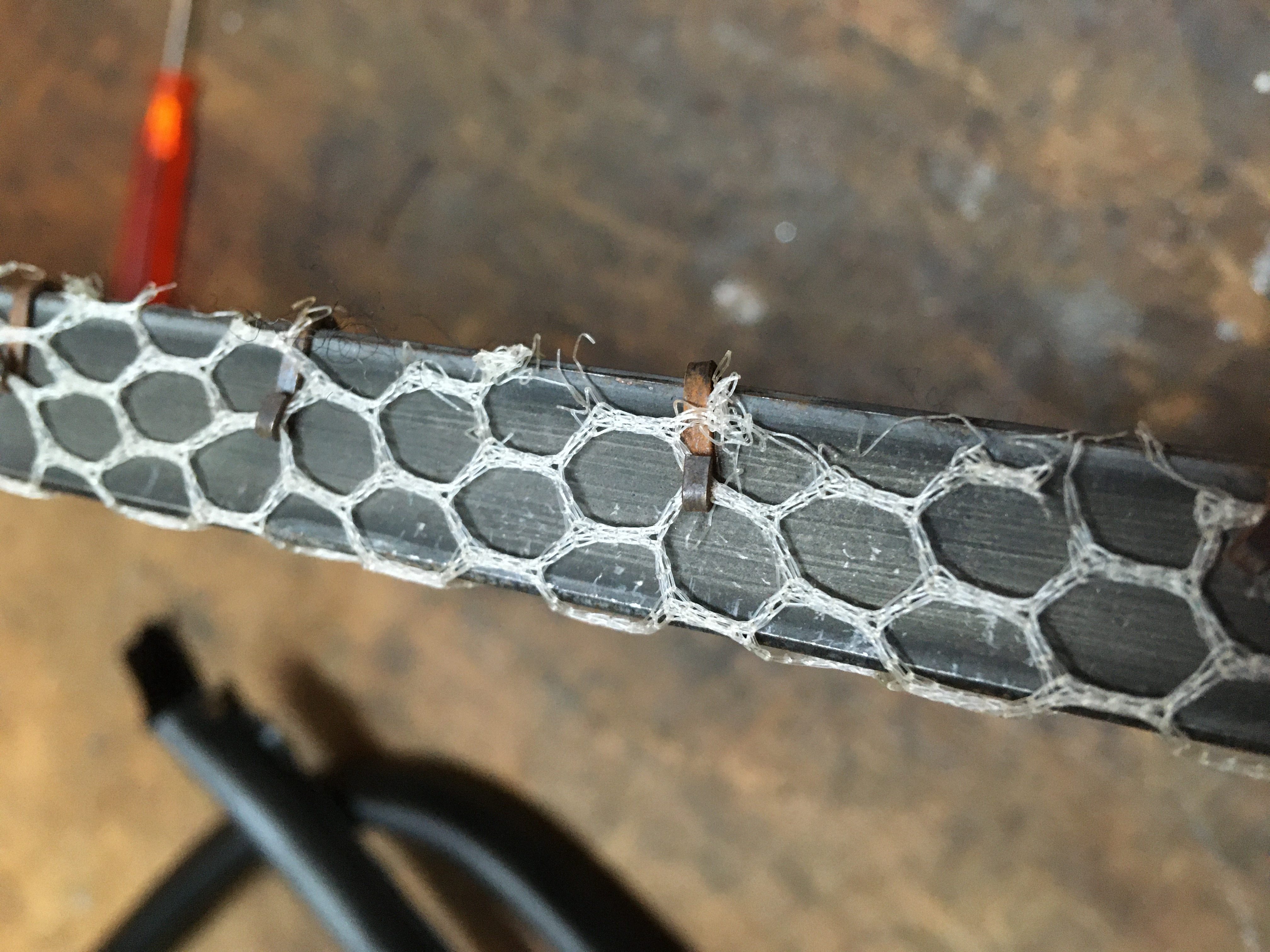

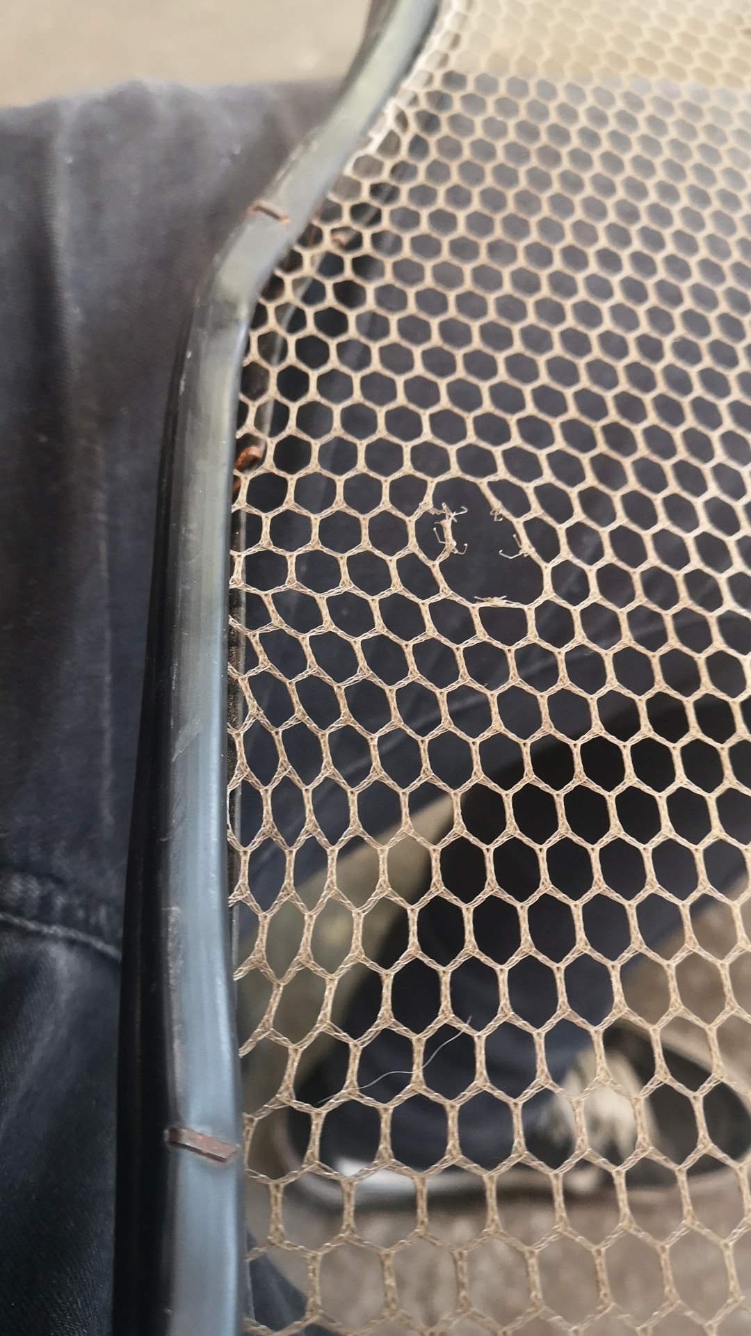

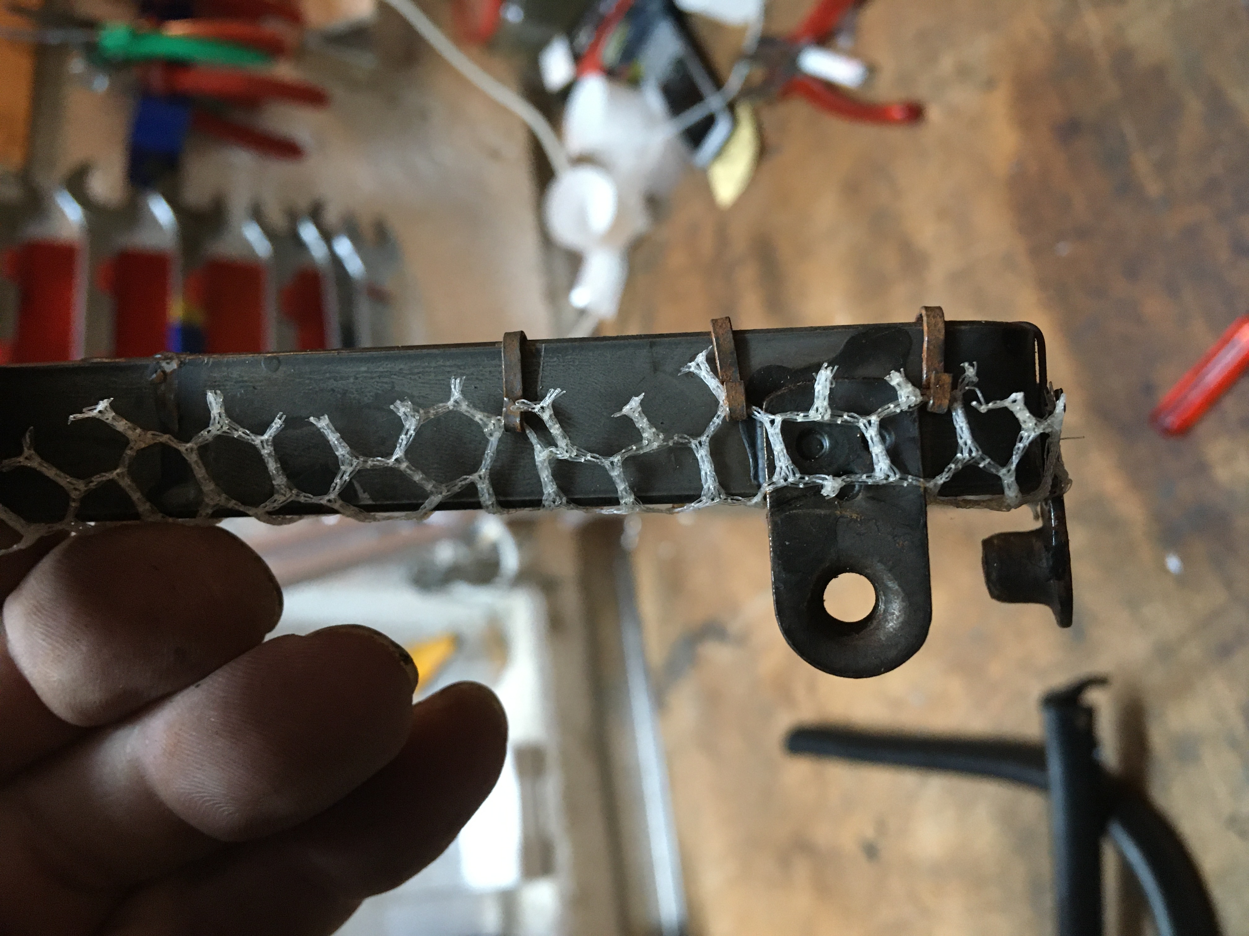

Ablage Kamei rechts, unten anderes Modell zum umarbeiten:
Alt:
Alt.
Alt:
Man beachte die unterschiedliche Länge der Klammern.
Kurz: Für das Netz
Lang: Für den Gummi.

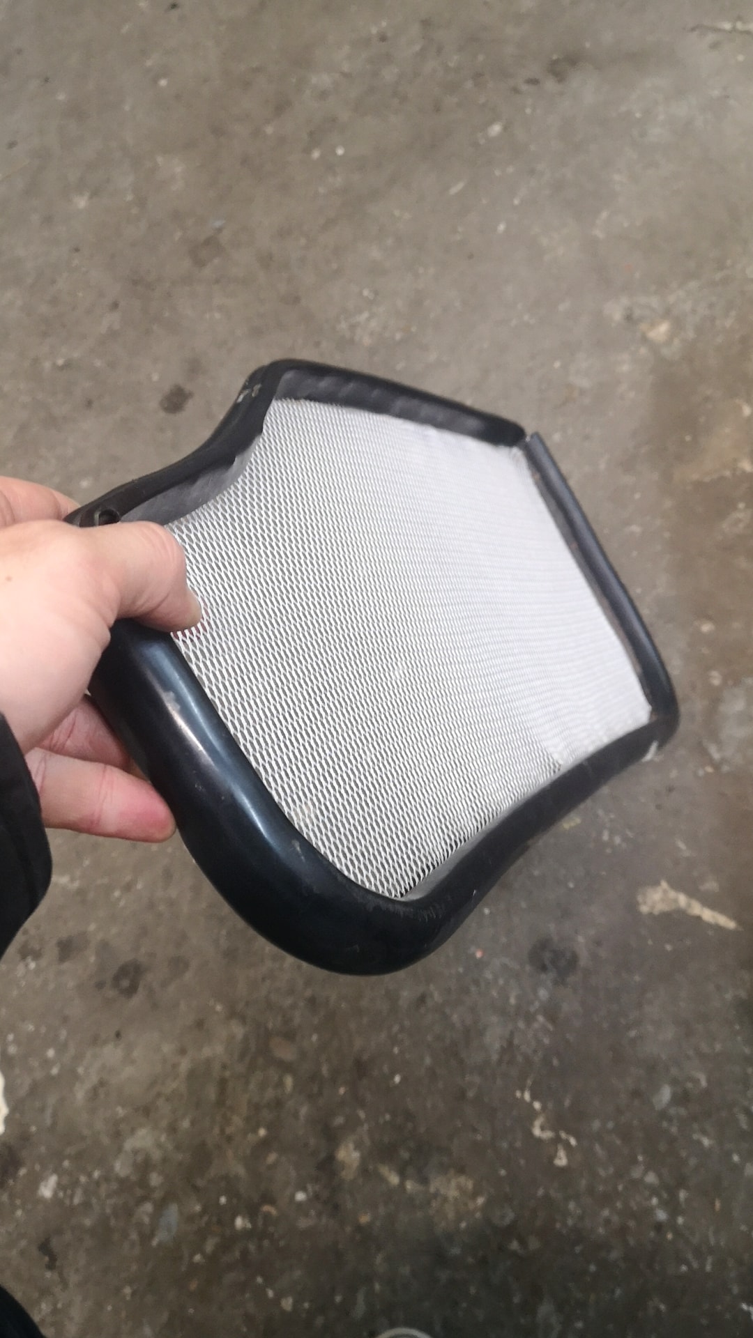

Wiedereinbau ist schwierig da der Gummi hart geworden ist, hab darauf verzichtet, ist glaub vertretbar.
Der Gummi hat mit der Zeit die passende Form angenommen.
Mal schauen ob er in der Hitze nächsten Sommer schön stehen bleibt.
Neu:
Neu:
