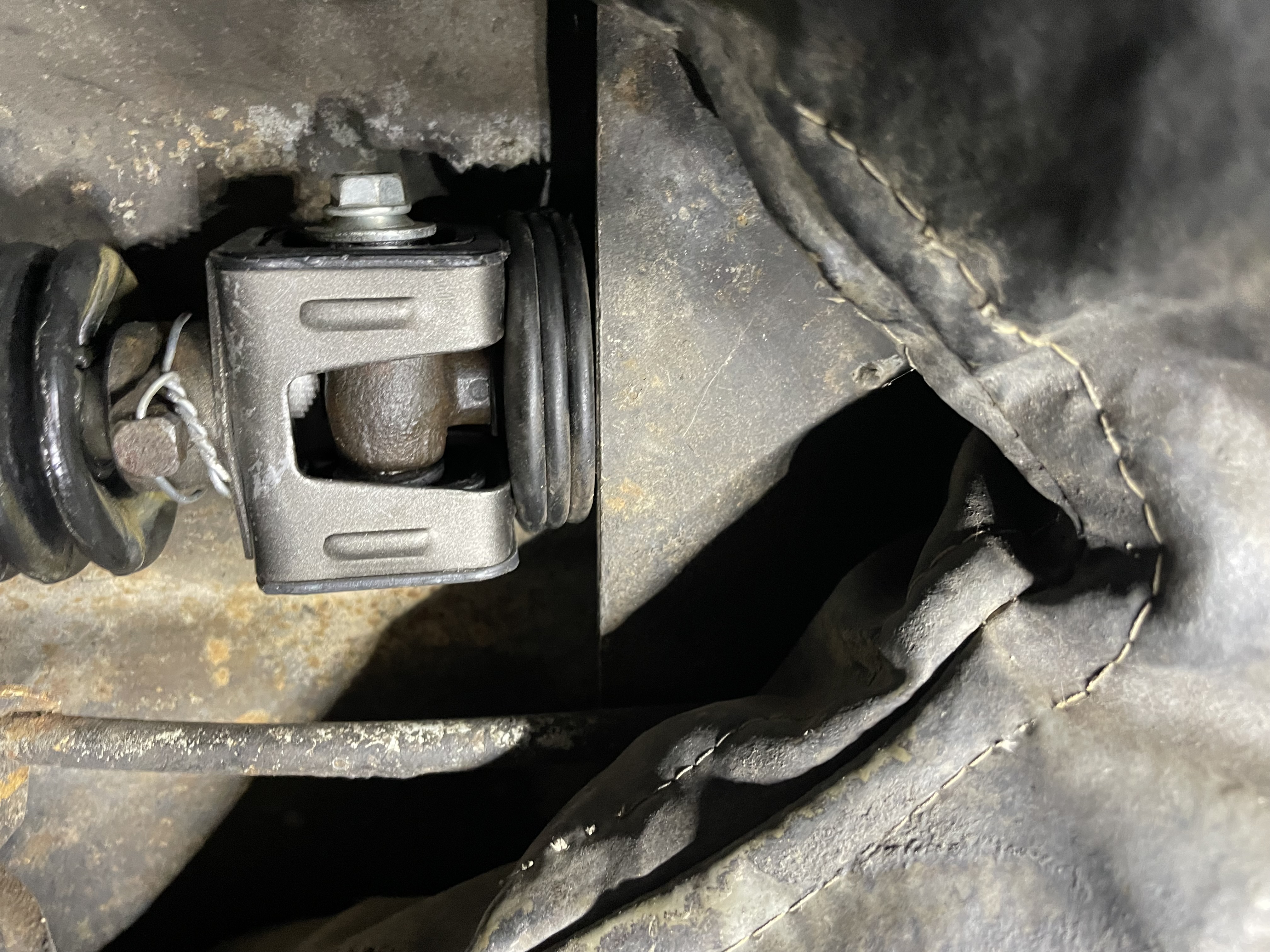

Eben bin ich unter den Bus gekrochen um ein Augenschein der Schaltkupplung zu nehmen. Dabei den 2. Gang eingelegt.
Hab das (Zeit-)Rad etwas zurück gedreht, da ist mir in den Sinn gekommen, dass ich vor einiger Zeit den zerfledderten Gummibalg hin zum Getriebe getauscht hab. Passt irgendwie zum Zeitpunkt seit das Rausspringen des Zweiten auftritt.
Könnte vielleicht sein, dass der Gummibalg, den sicherlich etwas ausgelutschen 2. Gang, daran hindert drin zu bleiben?
Sieht schon sehr, sehr eng aus dort.
Hatte vllt. jemand so ein Problem?

Hi Avispa,
bei dir scheinen ein paar Besonderheiten verbaut zu sein.
Das Teil mit den Nähten habe ich bei mir so nicht in der Nähe der Schaltstange.
Und es scheint dann auch noch ein Bügel Verbaut zu sein, gegen den dein Faltenbalg drückt.
Der Faltenbalg ist an der Stelle auch nicht ganz richtig. An der Doka war an der Schaltwelle eine VW Gummitülle verbaut.
Die sah auch recht original aus. Aber die hatte keine "Falten" sondern war nur rund und auf das Getriebe geschoben.
Wenn du nun einen Faltenbalg verbaut hast, der auf das Durchführungsrohr gehört, dann kann das schon sein, das du nun die Ursache gefunden hast.
So wie der zusammen gedrückt wird, ist da bestimmt auch Druck drauf.

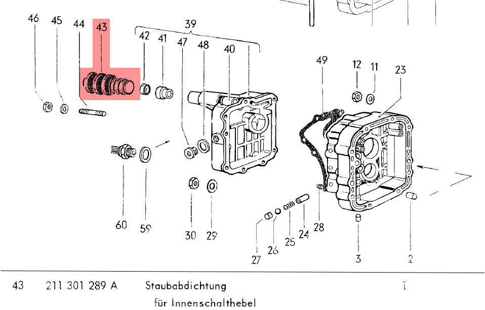

Gemäss ET-Katalog wär es schon der richige Gummibald (resp. gemäss VW-Nomenklatur "Staubabdichung für Innenschalthebel"):

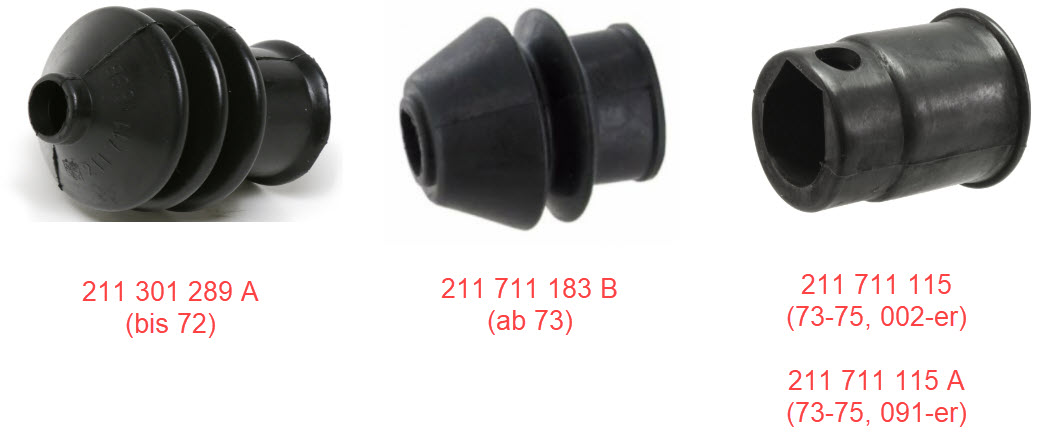

Hatte übrigens hier bereits schon mal etwas zu diesen Staubabdichtungen gepostet gehabt.
Damals hatte ich zwei verschiedene Staubabdichtungen gefunden gehabt (gemäss Angaben des Händler: alte bis 72 und neue ab 73):
Nun hab ich noch eine dritte gefunden (beim selben Händeler, gemäss Angaben für 73-75).
Hab mal die drei Zusammengestellt:
Auf letzterer bin ich u.a. hier draufgestossen.
@Tanjas&Thomas_T2b, kann es sein dass du die Variante ganz rechts hast? Wenn ja, welcher Jg hat denn dein Bus?

Tanjas&Thomas_T2b hat geschrieben: 17.10.2023 08:46 Das Teil mit den Nähten habe ich bei mir so nicht in der Nähe der Schaltstange.
Das ist die Isolierung die um den Heizrohrverteiler gewickelt ist, der is original.
Aber diese Platte die auf dem Bild zu sehen ist kenne ich auch nicht. Vielleicht noch mal ein Bild aus einer anderen Perspektive?
Jedenfalls denke ich wenn der Faltenbalg da anstößt kann schon sein das er verhindert das der Gang richtig reingeht bzw wieder rausspringt speziell bei Lastwechsel. Enfach mal kurz ausbauen und ihne den Balg testen...
Bei mir ist der rechte Balg in deinem Bild unten verbaut.Da ist das Loch für die Schraube die das Gelenk fixiert drin, welche auf deinem Bild zu sehen ist...
