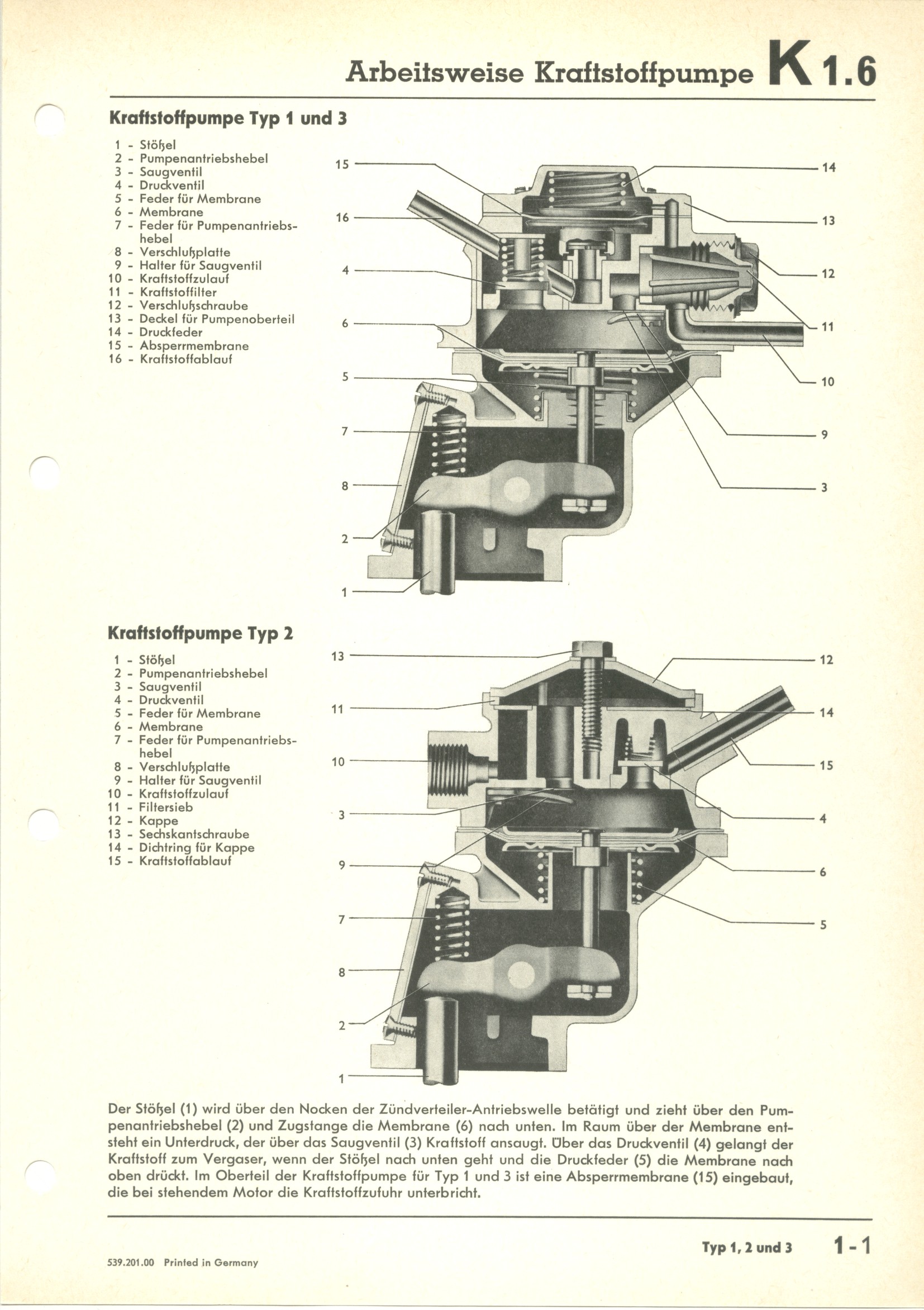

Auch wenn das schon etwas älter ist: Norbert, hast du mal geprüft ob sich eine alte Pumpe da anders verhält?
Ja natürlich, habe als Referenz eine originale NOS-Pierburg-Pumpe in Watte zu liegen. :D
Wenn ich mir das Funktionsprinzip vor Augen halte, dann dürfte die Pumpe nur dann einen Unterdruck an der Saugseite aufbauen, wenn sie auch fördert.
Ein Unterdruck an der Saugseite wird / kann nur aufgebaut werden, solange auf der Ausgangsseite noch nicht der max. Pumpendruck erreicht ist, die Pumpe also noch fördern kann.
Der Hebel drückt ja die Hauptmembran hoch, so dass Benzin angesaugt wird.
Wenn der Schwinghebel (Nomenklatur VW: Pumpenantriebshebel) der Pumpe hinein gedrückt wird, zieht man wegen der vorhandenen Umlenkung die Membrane gegen die Federkraft nach unten.
Es entsteht ein Unterdruck in der "Membrankammer", dass Eingangsventil (Saugventil) öffnet, während das Ausgangsventil (Druckventil) geschlossen gehalten bleibt (wird quasi durch den Unterdruck "zugezogen").
Die Feder drückt die Membran wieder zurück und das Benzin durch das Absperrventil heraus.
Wenn der Schwinghebel entlastet wird, drückt die Federkraft die Membran zurück nach oben, dass Saugventil wird dabei zugedrückt, während dass Druckventil und danach die Absperrmembran geöffnet werden.
Wenn jetzt z.B. ein Manometer angeschlossen ist, drückt hier ja die Luftsäule gegen einen Widerstand und die Feder schafft es ggf. nicht die Membran wieder in die Ausgangslage zu drücken. Entsprechend drückt der Betätigungshebel ins Leere und es wird auch keine Flüssigkeit mehr angesaugt.
Wenn auf der Druckseite ein Manometer angeschlossen wird und hier der Maximalwert des angegebenen Pumpendruck erreicht ist, bleibt die Feder gespannt, die Membran verharrt unten, es ist praktisch ein Gleichgewicht von Feder- / Pumpendruck erreicht. Der Schwinghebel tritt dann ins Leere.
Das ist ja auch so gewollt, weil die Pumpe ja nur einen bestimmten Druck vorhalten soll, abhängig von der Federkraft und unabhängig von der Betätigung des Hebels.

Vielleicht habe ich deinen Prüfaufbau auch falsch verstanden.
Könnte gut möglich sein, mein Betätigungshebel ist mittels einer Drehachse gelagert und macht somit eine Umlenkung. Drücke ich den Hebel nach unten, so wird der Schwinghebel der Kraftstoffpumpe nach oben gedrückt (und somit die Memban nach unten gezogen, wie bereits angemerkt).
Hat die Pumpe denn einen Unterdruck aufgebaut, wenn du den Ausgang frei gelassen hast?
Sorry, die Frage hat sich mir eigentlich so nicht gestellt. Wenn ich den Schwenkhebel der BP hinein drücke und festhalte, erwarte ich bei einer intakten Pumpe auf der Saugseite einen Unterdruck, während auf der Druckseite noch nichts passieren darf.
Da hier die Repropumpe schon versagt hat und ein- sowie ausgangsseitig der gleiche Unterdruck angezeigt wurde, war das für mich das ko-Kriterium bereits erreicht. :(
Zur Funktion der Absperrmembran selbst hatte ich hier etwas getextet: .
forum/viewtopic.php?f=7&t=22112&start=30#p237932
Vielleicht helfen auch Bilder weiter:

ah, okay wenn man die Schnittbilder vor Augen hat wird das klar. Hab versucht mir das aus der Erinnerung vorzustellen aber da fehlten wohl ein paar Details. :gut:
Super, mal das Bild der Typ4 Pumpe zu sehen, das kannte ich bisher noch gar nicht. Da wird dann auch deutlich, das grade bei der Typ4 Pumpe ein Absperrventil absulot notwendig ist, da der Tank ja deutlich oberhalb der Pumpe liegt. Der Sprit kann sich ja einfach am Pertinax-Pläätchen (Druckventil) vorbei mogeln. Wer schonmal so eine Pumpe zerlegt hat, weiß das die Feder sehr schwach ist.
Somit haben sich die Repro-Typ4 Pumpen ohne Absperrmembran schon von vornherein disqualifiziert, außer man hat ein zusätzliches Absperrventil verbaut.

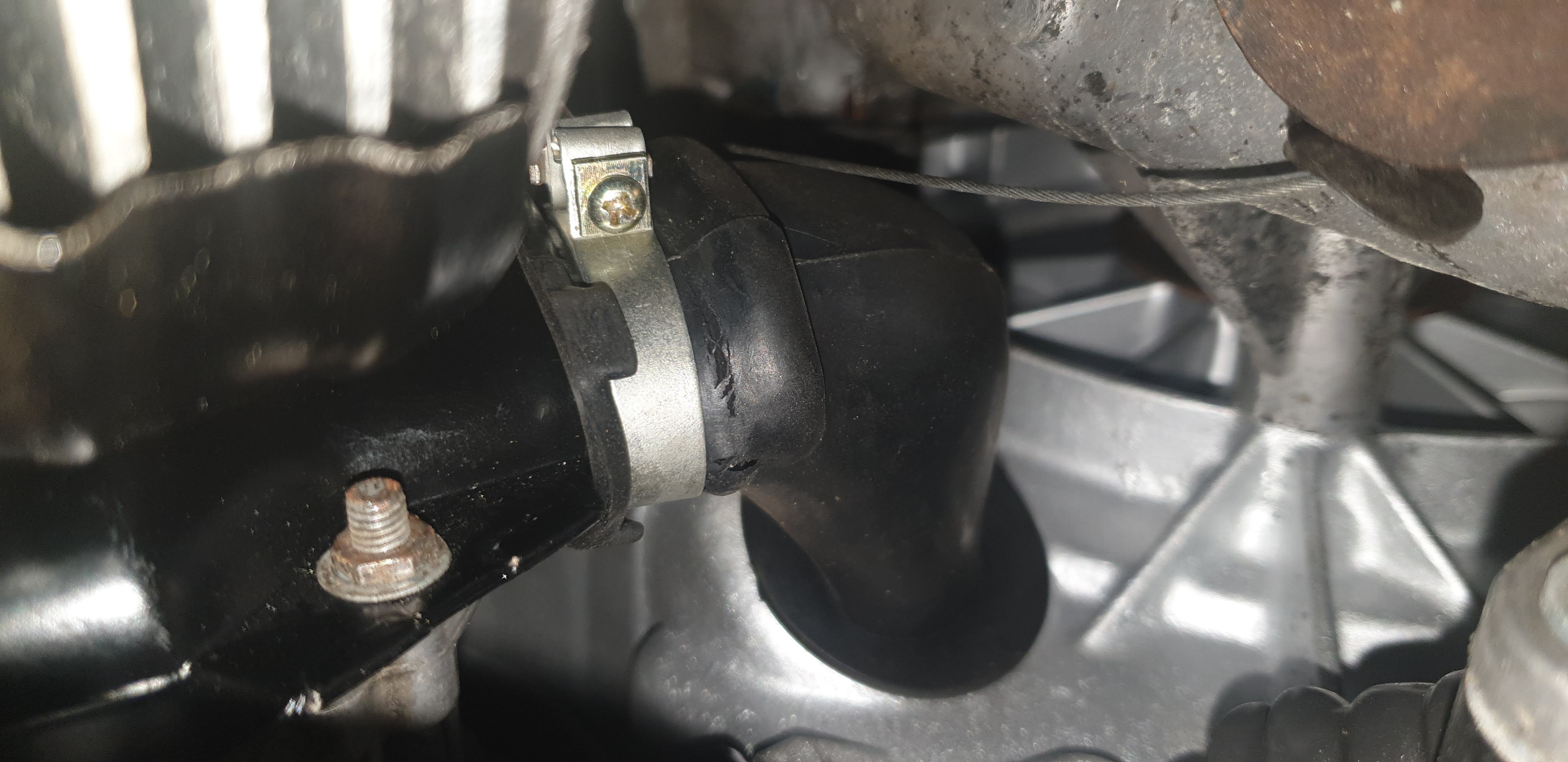

Gibt es irgendwo diese Kühluftführung für die Lima am Typ4 in guter Qualität?
Dieses Teil wurde von mir vor 3 Jahren gekauft, und lag bis vor ca 1/2 Jahr dunkel in meinem Lager auf dem Dachboden. Ich wollte jetzt mal an dem Motor weitermachen und sah, dass diese "Neuteil" schon rissig ist, obwohl der Motor keine einzige Umdrehung gemacht hat und auch noch kein Öl gesehen hat.
