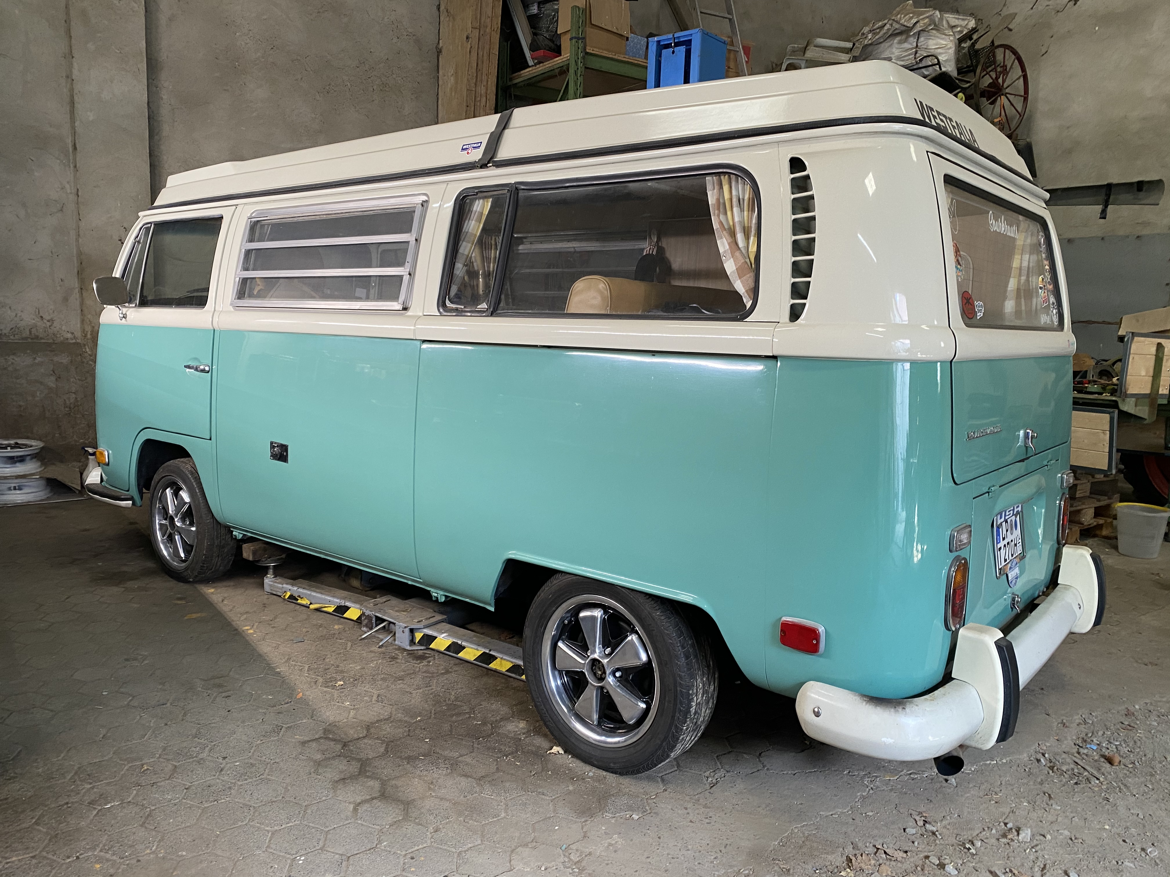

Hab gestern alle Räder Probe gesteckt, abgelassen und den Bulli eingerollt und es sieht nicht so verkehrt aus mit den 195ern die noch drauf sind.
Ca 5mm Platz zur Radlaufkante mit Bridgestone-Reifen. Toyo sollen recht schmal ausfallen und somit vielleicht noch mehr Abstand ermöglichen.
Ich werd mal den Gutachter dazu befragen, der ohnehin noch die ganze Eintragung vornehmen muss. Dann erst Reifen kaufen.
