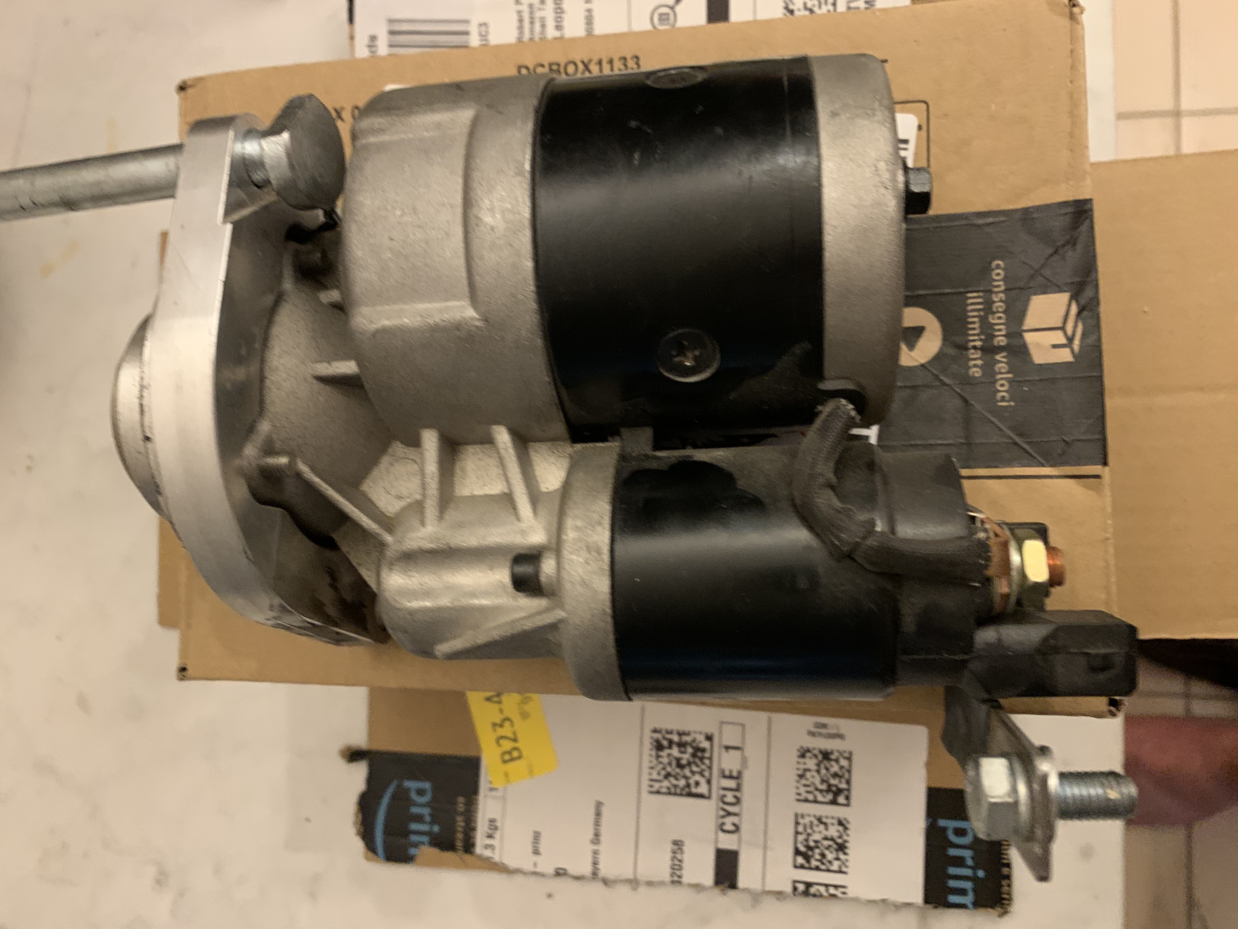

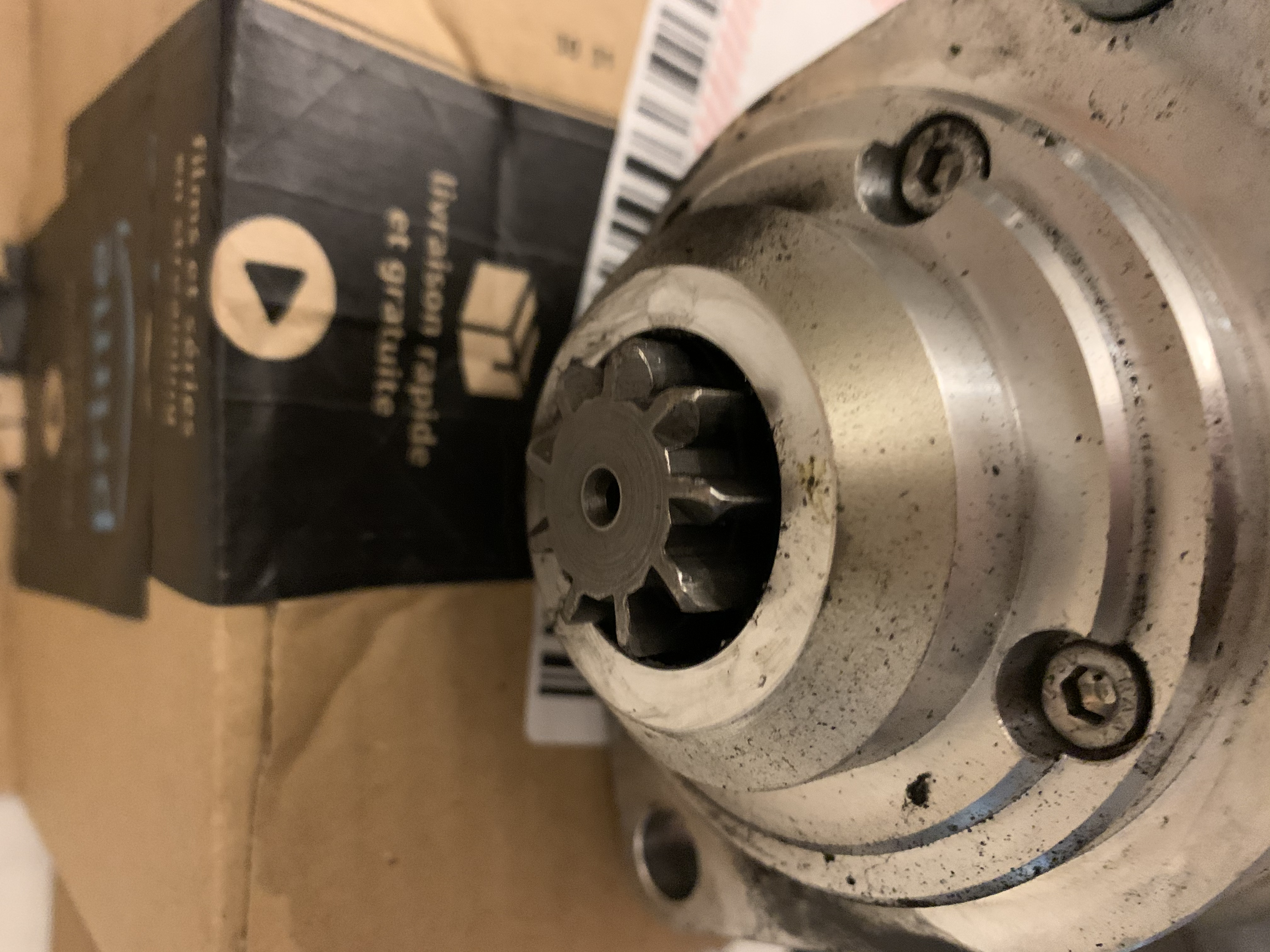

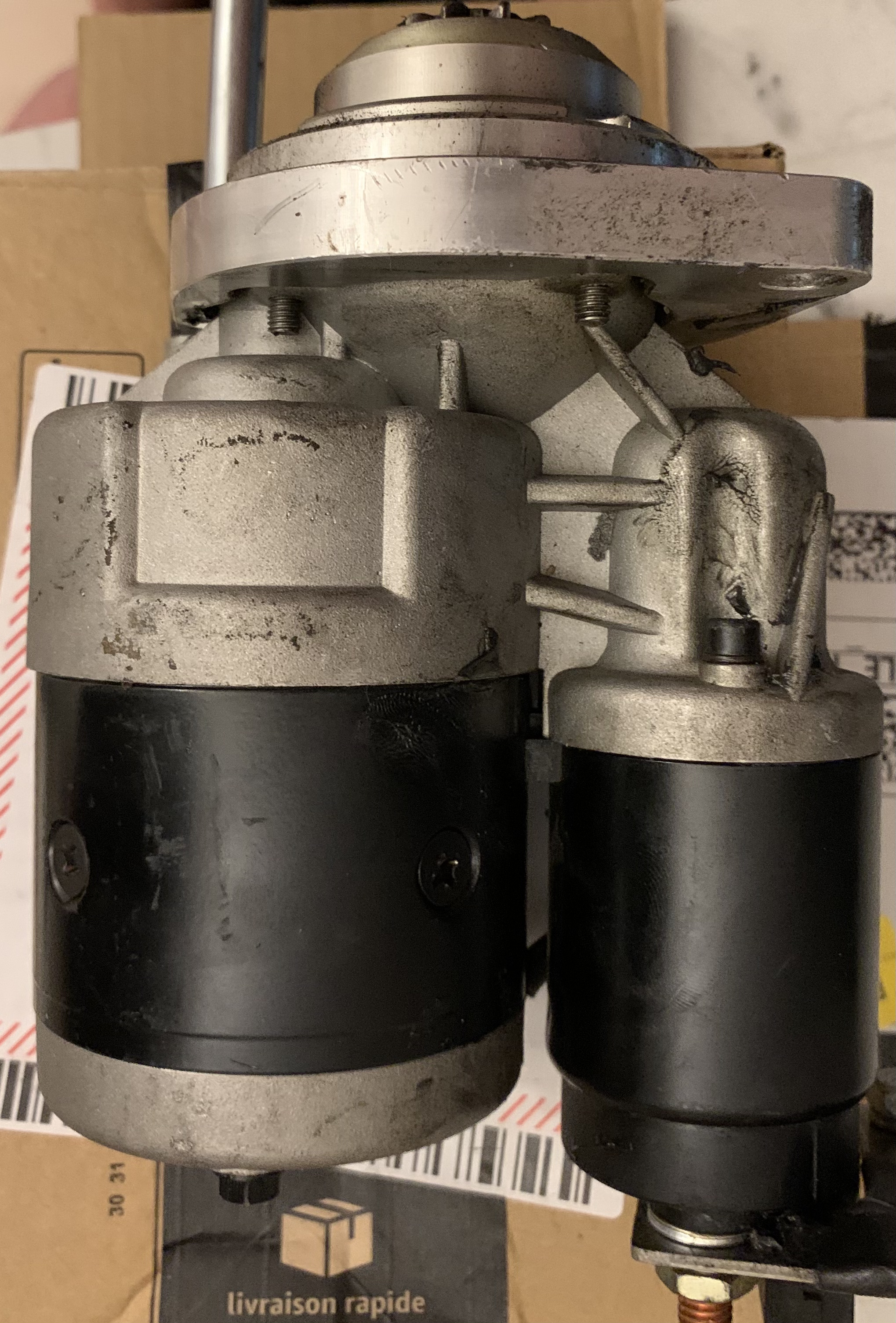

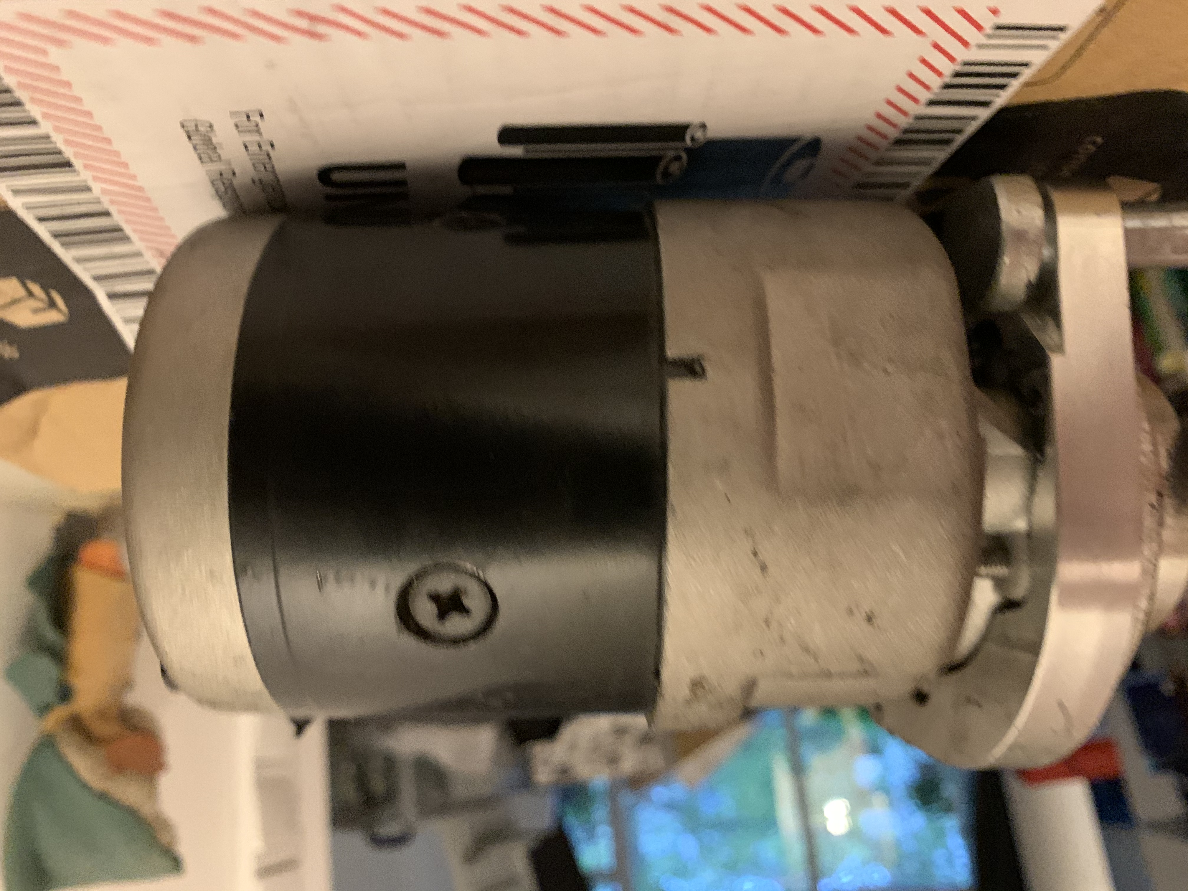

So, der Anlasser ist draußen. Ich hab das Gefühl, da ist vorne an der Welle der Zapfen abgebrochen. Auf den Bildern im Netz sieht der zumindest anders aus. Am Magnetschalter wurde auch schon gebastelt. Was habe ich denn nun für einen Anlasser? Finde keine Nummer und nichts.
Beiträge: 5122
Re: Anlasser Typ 4 Fehlersuche Unterstützung
Hi Robi,
das ist auf jeden Fall kein üblicher Anlasser. Der ist ja auch mit einer recht professionell gefertigten Adapterplatte da rein gebaut worden.
Aber so einen habe ich bisher noch nie gesehen.
Ich würde jetzt auf die Suche nach einem Standard Anlasser gehen.
Original Teile haben aufgrund der hohen Verbreitung immer noch den besten Support.
Nicht dokumentierte Sonderlösungen sind schwerer zu warten.
Ich bin mal gespannt, ob noch jemand weiß was du da verbaut hattest.

Tanjas&Thomas_T2b hat geschrieben: 13.05.2021 20:42 ... ist auf jeden Fall kein üblicher Anlasser.
Ja, so ist das wohl. Da hat jemand aus welchen Gründen auch immer, einen sog. High-Torque Anlasser (mit Untersetzungsgetriebe) eingebaut. :motz:
Das macht man eigentlich nur bei (sehr) hoch verdichtenden Motoren. :stupid:
suomi_bus*818 hat geschrieben: 13.05.2021 20:51 Also passt der nur für die 002 Getriebe-bauart.
... auch nach meinem Kenntnisstand ja, also nicht für ein 091er Getriebe geeignet.
Beim 73er Bus sollte wohl aber noch ein 002er Getriebe verbaut sein, so denn noch original.
... könnte man wohl davon ausgehen, hat je vorher auch funktioniert. :D
Da dieser Anlasser auch für ein Automatikgetriebe geeignet ist, braucht es nicht die hintere Lagerbüchse.
089robi hat geschrieben: 13.05.2021 20:47 Welchen originalen Anlasser benötige ich denn für einen T2 Typ1 Motor?
311 911 023 D
Quelle: https://volkswagen.7zap.com/de/rdw/typ+ ... 1-95000/#4
Bitte beachten, die haben die ersten 2 Zahlen weggelassen. :?
Ich will stark hoffen, dass man nicht wegen der hinteren, ev. defekten Lagerbüchse im Getriebe, solch einen Anlasser eingebaut hat.
Deshalb ist vor Einbau eines originalen Anlassers zu prüfen, ob diese besagte Büchse vorhanden und auch intakt ist. :wink:
Vor Einbau eines orig. Anlassers, bitte die Büchse mit etwas MOS2-Fett versehen!
Die Abmessungen sollten 11x13,6x14 (ID, AD, x Länge sein).
Händlerbeispiel: https://www.wagenteile.de/shop_de/model ... asser.html
Tanjas&Thomas_T2b hat geschrieben: 13.05.2021 20:42 Aber so einen habe ich bisher noch nie gesehen.
... dann wurde es ja endlich einmal Zeit. :mrgreen:
Tanjas&Thomas_T2b hat geschrieben: 13.05.2021 20:42 Ich bin mal gespannt, ob noch jemand weiß was du da verbaut hattest.
Erik hatte bereits voll ins Schwarze getroffen. :gut:
Ich könnte nun leider nicht sagen, welche Krankheiten der Anlasser hat.
Eines ist aber sicher, den kann man auch im ausgebauten Zustand mittels Fremdstartkabel problemlos und vor allen Dingen zerstörungsfrei laufen lassen. :thumb:
Ein hinteres Lager braucht dieser spezielle Anlasser nämlich nicht (weil dieses integriert und somit auch passend für Automatikgetriebe ist).
