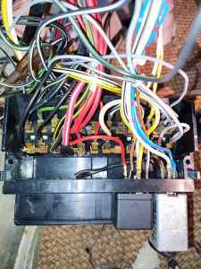

Moselpirat hat geschrieben: 08.09.2021 10:30Gehe ich recht in der Annahme, dass ich das Blinkerrelais und Lichtrelais an die selben Steckplätze wie die Relais auf dem alten Sicherungskasten stecken kann?
Ich vermute mal ja - da sie bei meinem deutschen 1979er auch so sitzen.
Bei Dir ist wahrscheinlich das kleine Kästchen (SHO SS 5200) nahe Mitte der Tür-Buzzer H5.
von links nach rechts:
- ganz links J5 für Nebelleuchten
- rechts Relais J für Handabblendung
- ganz rechts großes J20 Blinkwarnlichtrelais für Anhängerbetrieb

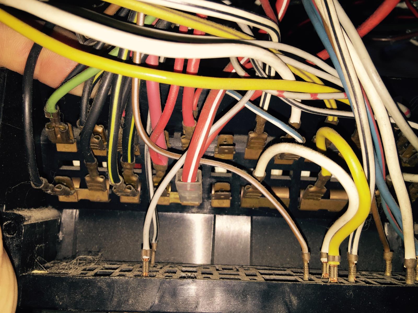

Moselpirat hat geschrieben: 08.09.2021 10:30 Kabel 30 kann ich mir dann von S9 holen oder?
Ja genau und zwar an dem Punkt, wo die Brücke nach Si 8 hinüber geht.
Das ist aber schon deutlich auf dem Bild von Rolf-Stephan zu sehen.
Bitte auch bedenken, dass dieser Anschlusspunkt nicht abgesichert ist.
Also immer nur bei abgeklemmter Batterie arbeiten.
Und wenn man seine Verkabelung testen will, dann sollte man zunächst eine Sicherung (25A) zwischen +Polklemme und Batt.-Kontakt schalten.
So kann man sorgenfrei alle Verbraucher auf Funktionstüchtigkeit testen, anlassen geht freilich nicht.
Bei längeren Prüfungen bitte auch nicht vergessen, die Zündung zu unterbrechen, nicht, dass da die Zündspule "gebacken" wird.
(Klemme 1 von der Zündspule abziehen.)

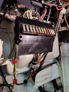

der Austausch des Sicherungskastens hat recht gut geklappt.
Alles funktioniert prima, einzig Fernlicht und Lichthupe funktionieren nicht bzw. ich bin der Meinung, dass das Fernlicht dauer an ist und es nicht auszu8schalten geht.
Schließe darauf, da die Kontrolleuchte für Fernlicht an ist (blau/weiss Kabel).
Kann es mir nicht recht erklären, da ich das neue Lichtrelais exakt wie das alte angeschlossen habe. Lediglich Klemme 30 habe ich von S9 geholt. Auch wenn ich Klemme 30 abziehe, alles unverändert (Kontrolleuchte für Fernlicht leuchtet).
Habe keine Idee wie ich den Fehler einkreisen kann.
Hans
