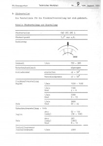

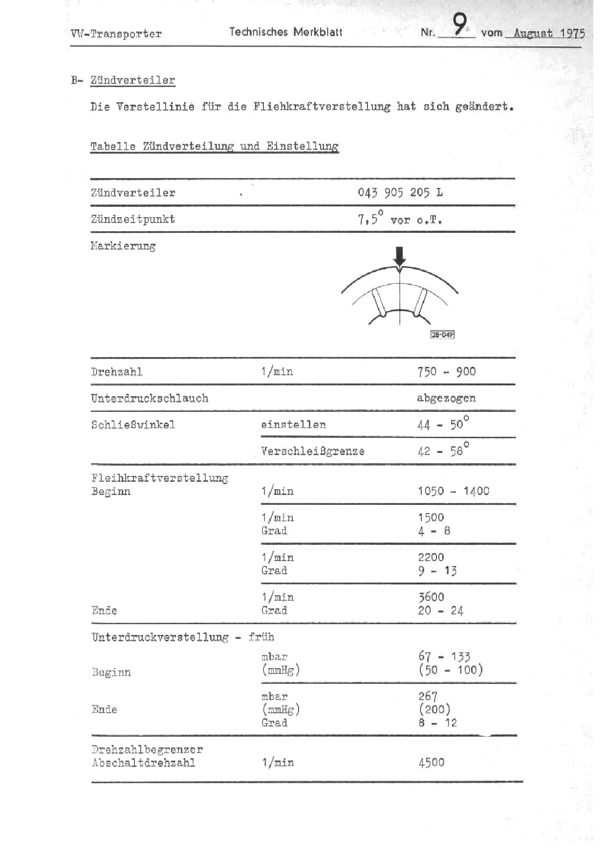

hast du wirklich bei 3400 1/min 42° vor OT? Das wäre viel zu viel! Oder ist das ein Tippfehler?
- Beiträge: 7770
Re: Zündkerzenfarbe
Ralf hat doch geschrieben:
Verteiler regelt bei ca. 3400 im Stand bis 42 grad vor OT. Schlauch drauf. Schlauch ab ist weniger.
Dieser Wert kommt mir durchaus bekannt vor, so mache ich auch einen "Schnelltest" für die Frühverstellung vom Verteiler.
Da haben wir auf einen Blick die gesamte Frühverstellung in Summe (Stat. 7,5°, Fliehkraft 24° und Unterdruck 10° = 41,5° ).

Ja, genauso sehe ich das auch. Ich habe eine Kerbe bei 42grad vor OT auf die Riemenscheibe gemacht und abgeblitzt mit Schlauch drauf. Sollte die nächsten Tage nochmal die Sonne rauskommen hole ich den Bulli aus der Garage und mach bei 32 grad noch ne Markierung und blitz dann nochmal ab ohne Unterdruckschlauch.
Ich hatte nur das Gefühl, als ob der Verteiler zu früh verstellt. Aber ich habe 3 stück überholt und alle haben das gleiche Symptom gezeigt. Seit ich die 145er Hauptdüse drin habe, hat nix mehr geklingelt bei Berg auf/ Motor heiss/ hohe Drehzahl. Bin aber mit der Konstellation bis jetzt vllt. 40km gefahren.
Sobald ich neues erfahre, schreib ich.

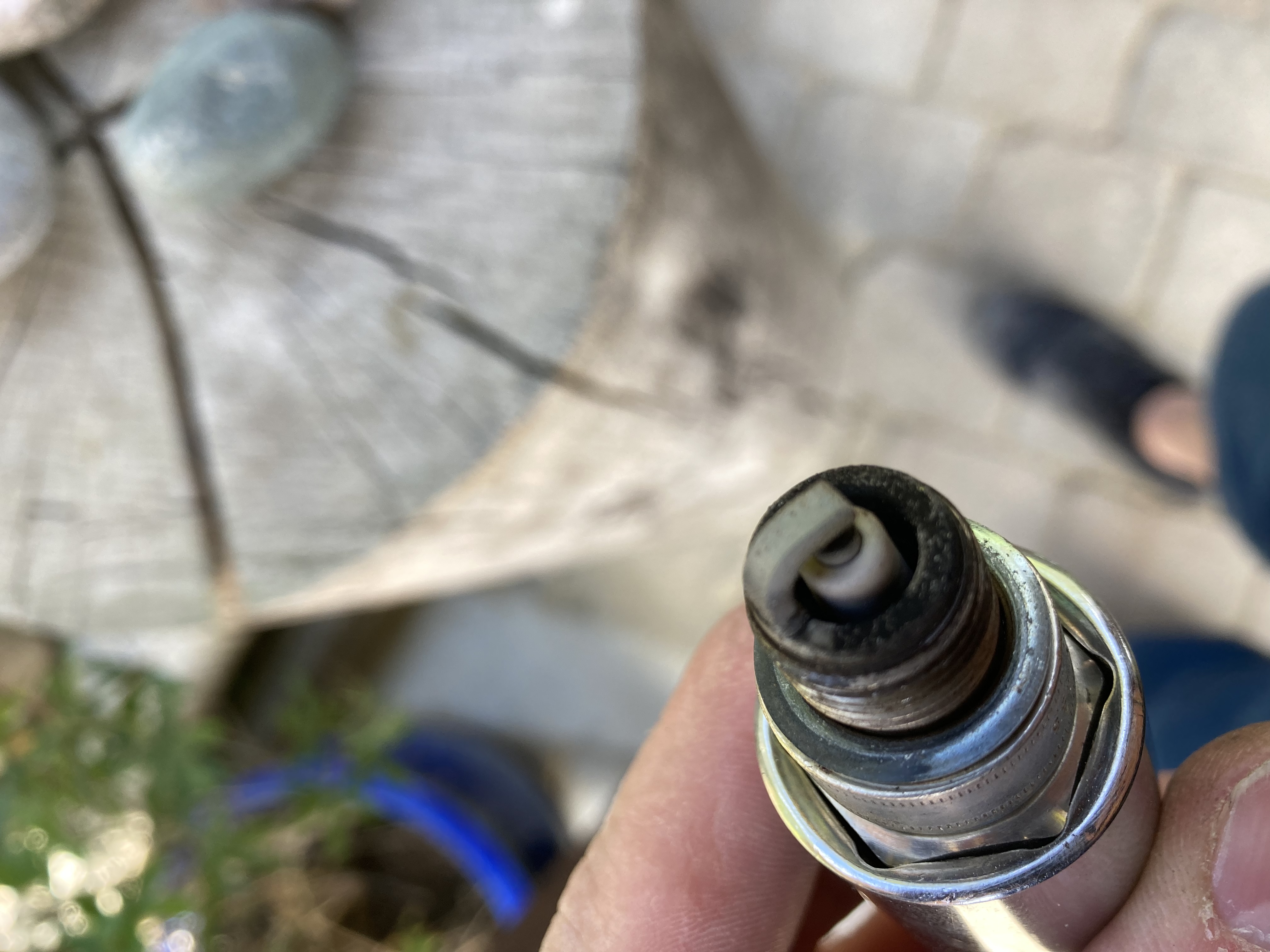

am Samstag habe ich bei unserem T2 einem kleinen Service gemacht. Ölwechsel usw.
Dabei habe ich jetzt auch mal die Zündkerzen ausgebaut. Der Motor wurde vor 4000km komplett gemacht. Jetzt mach mich auch die Farbe vom 3 Zylinder unruhig, meiner Meinung zu mager. Von der Fahleistung hatten wir keine Probleme auch ruckelt nichts, die Öl Temperatur ist immer um die 90-100 grad je nach belastung.
Am Donnerstag prüfe ich mal ob er Fremdluft saugt.
Was denkt Ihr? 3 Zylinder

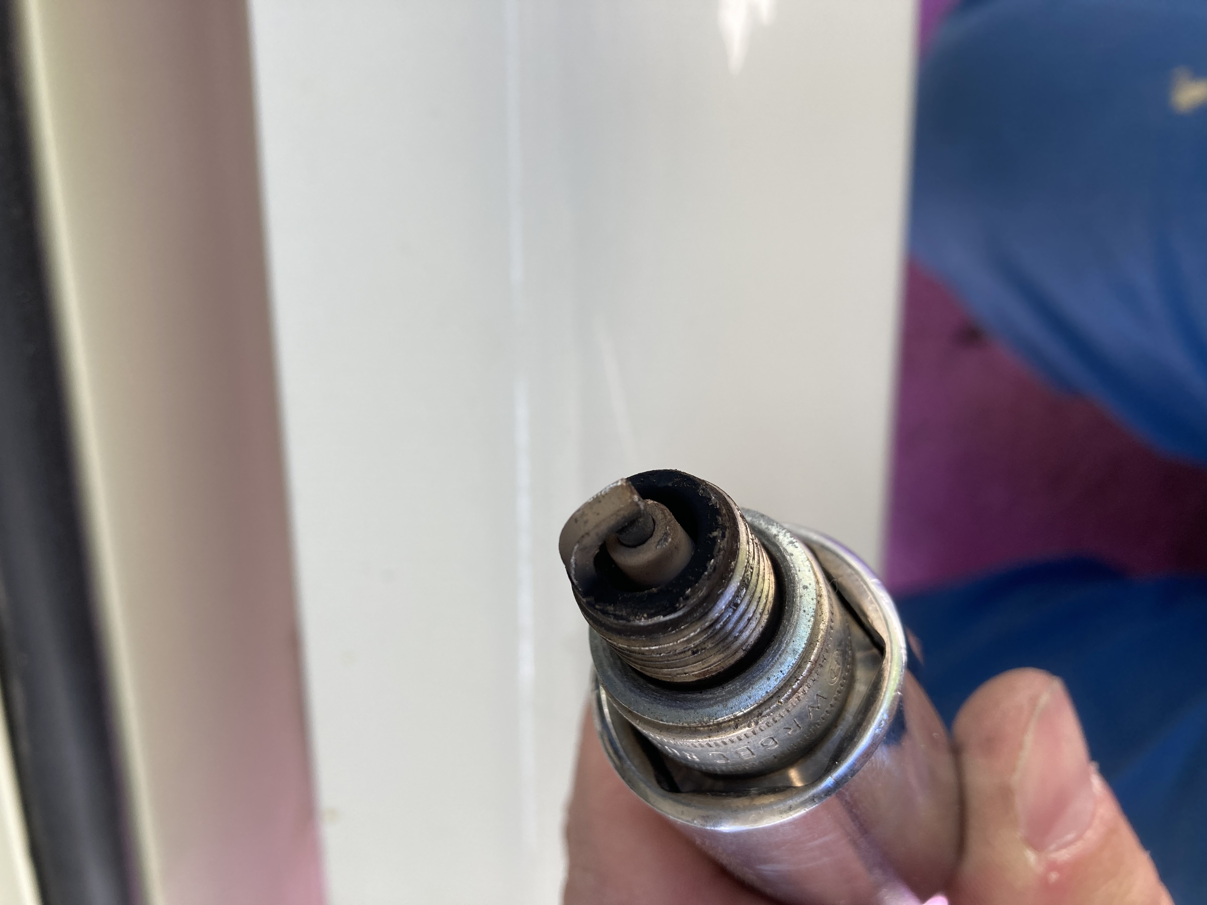

So sehen 1-2-4 aus

- Beiträge: 7770
Re: Zündkerzenfarbe
Hallo Manuel,
denn Dein 4. Zylinder hat wohl keine Probleme.
Es müsste dann wohl so sein, dass die Dichtung Saugrohrstutzen (auf dem Zylinderkopf) für den 3. Zylinder schwächelt und für den 4. Zylinder noch hinreichend abdichtet.
Das erscheint mir nicht wirklich möglich, obwohl mir bekannt ist, dass es bei dieser Dichtung einmal Qualitätsprobleme gab.
Die Manschette fürs Saugrohr kann man wohl gänzlich ausschließen, denn dann würde auch die Kerze für # 4 zu hell sein.
Was für eine Zündanlage hast Du? Hast Du einmal auf Zündversatz geprüft?
... nicht dass der 3.Zylinder zu früh gezündet wird, ... alles schon einmal vorgekommen, wie ich leidvoll erfahren durfte
und das bei einem Versatz von etwa 5°.
Das Thema kann man aber schnell abarbeiten, Zündung auf 1, Zylinder einstellen und dann den Induktivgeber auf Zündkabel 3 klemmen.
Es gilt die gleiche Markierung wie für Zyl. 1 und hier darf es keine Abweichung geben!
Hast Du einmal überprüft, ob alle Zylinder wirklich gleichmäßig arbeiten?:
viewtopic.php?p=232634#p232634
