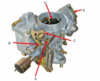

Gut, es reicht m.E. nach zunächst die Beobachtung.
Motor kalt, Drosselklappenhebel A nach hinten bewegen, bzw. "Gas" geben.
Dann muss der Hebel B die Stufenscheibe C nach rechts (also nach hinten) gedreht haben, so dass die Drosselklappenanschlagschraube am höchsten Punkt dieser Scheibe aufliegt.
Dann ist auch sichergestellt, dass die Starterklappe D zugefallen ist (bei vorschriftsmäßiger Montage).
Ist das nicht der Fall, so kann eine fehlerhafte Einstellung / Montage der Startautomatik E vorliegen.
Die Markierung auf dem Gehäuse muss mit dem Körnerpunkt auf der Startautomatik überein stimmen.
Grundeinstellung des Vergasers? Nach meinen Erfahrungen die CO-Schraube (die kleine) mind. 3 Umdrehungen heraus, die Umluftschraube (die große) etwa 1 Umdrehung heraus.
Und das alles bei Anpassung auf die neue Spritqualität, also LL-Düse 60 statt 55 (bzw. 65 statt 60). LL-Einstellung dann nach Vorschrift auf Seite 58:
Einstellung der Drosselklappenanschlagschraube ist auf Seite 59 beschrieben.
Gutes Gelingen!

Ja das tut die Starterklappe alles.
Geht im kalten Zustand zu, liegt sauber an und geht dann mit Erwärmung auf.
Die Markierungen stimmen überein.
Der Vergaser ist nach Handbuch eingestellt.

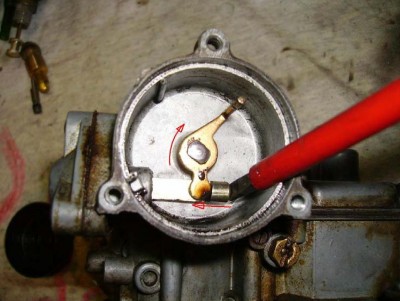

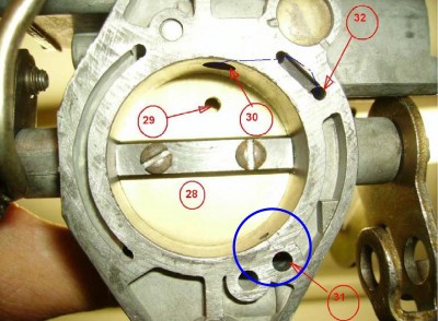

Wenn ein kalter Motor angelassen wird, gerade bei den jetzigen Temperaturen, ist die Pull-Down-Membran aktiv und öffnet die Starterklappe einen kleinen Spalt.
Das funktioniert aber auch nur, wenn kein Fehler (sprich Unterdruckverlust) vorliegt. (Wobei der Unterdruck nach der Drosselklappe abgenommen wird.)
Eine einfache Überprüfung geschieht bei ausgebautem Vergaser und abgenommenem Starterdeckel.
Die Hubstange gegen den Federdruck zurück schieben und dann die beiden blau gekennzeichneten Bohrungen zuhalten /abkleben.
Danach die Kolbenstange loslassen, sie darf sich nur etwas bewegen, aber keinesfalls bis Anschlag zurück gehen.
Geht sie vollends zurück, so ist etwas undicht. Das kann die Membran selbst sein, oder der Flansch am Membrandeckel (mit den 3 Schrauben befestigt) ist verzogen.
Ferner mag auch das Vergasergehäuse sowie der Deckel verzogen sein, so dass die Vergaserdeckeldichtung das nicht mehr ausgleichen kann.
Eine weitere Undichtigkeit ist möglich, falls ein hinterer Unterdruckanschluss vorhanden ist und da etwas im Argen liegt
(mit Schlauch und Blechschraube verschlossen ist ein absolutes NO GO).
Woher ich das weiß? Ich mache ja auch in Vergaser für Freunde und Bekannte. Nach mehr als knapp 2 Dutzend Vergasern hatte ich bei mehr als 75% derartige Fehler feststellen dürfen.
Abhilfe hat jeweils ein Planen der Flansche gebracht, Dichtung und Membranen wurden eh neu genommen. (Im übrigen waren auch jeweils die der Beschleunigerpumpe fällig.)
Auch hatte ich schon Nachbauten von Pull Down Membranen in der Hand, wo die Kolbenstange nicht maßhaltig gefertigt wurden, da wunderte es dann auch nicht,
dass die Sache nicht so wie vorgeschrieben funktionierte.
