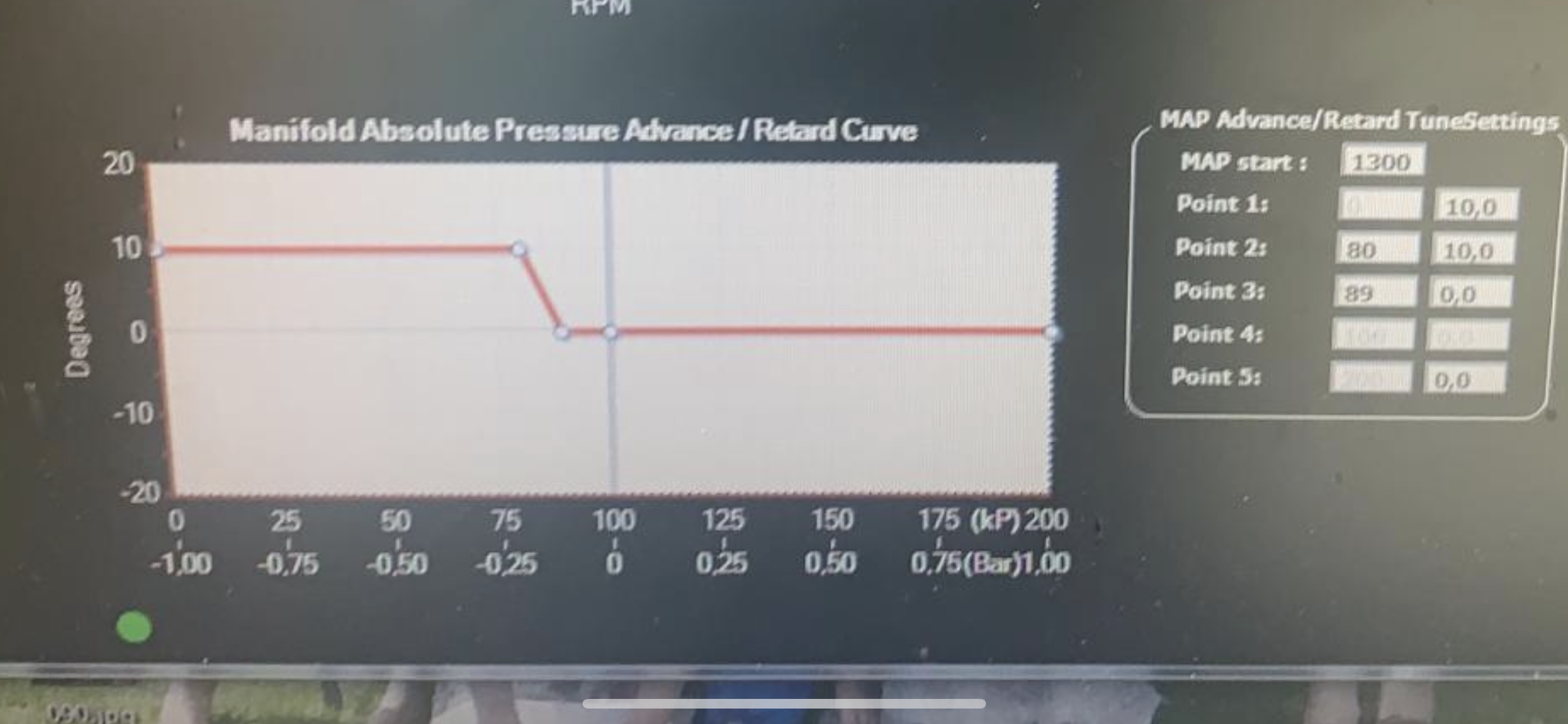

HavannaHugo hat geschrieben: 01.11.2021 14:17 Ich hatte den 123 bei 0 grad eingebaut und die komplette Verstellung programmiert.
Das wäre für mich jetzt grob noch nachvollziehbar. Also die Standardkurve + der 7,5° von der stat. Frühzündung.
Da hab ich jetzt allerdings Kopfschmerzen wie Du das gemeint hast:
HavannaHugo hat geschrieben: 01.11.2021 14:17 Unterdruck Beginn 1300u/min
0 10,0
80 10,0
89 0
100 0
200 0
Beim Serienverteiler hätten wir (zusätzlich) 10° Früh-Verstellung bei ab - 200 mmHg, der Beginn wäre erst bei - 80 - - 130 mmHg.
Werte die also darunter liegen, sollten zu keiner (weiteren) Frühzündung führen.

HavannaHugo hat geschrieben: 02.11.2021 21:13 Die Unterdruck Kurve ist in diesem Fall nicht mmHg sondern bei 123 in kP angegeben.
Alles klar. :mrgreen:
HavannaHugo hat geschrieben: 02.11.2021 21:13 Wenn man mmHg bzw. mbar aus dem Datenblatt in kPa umrechnet und in der Legende vergleicht kämen die Werte meiner Meinung nach hin.
Naja, ich bin zu diesen Ergebnissen gekommen, wenn man sich am Serienverteiler orientiert:
Ende: - 200 mmHg > 73,3 KP (absolut)
Beginn - 100 mmHg > 86,7 KP (absolut)
Hilfe: https://www.sensorsone.com/mmhg-to-kpa- ... ion-table/
mmHg absolut eingeben (also 100 bzw 200 von 750 abziehen)
dann purzelt das Ergebnis in KP (absolut) heraus. :wink:
Dann könnte Deine Kurve so aussehen
0 10,0
73 10,0
87 0
100 0
200 0

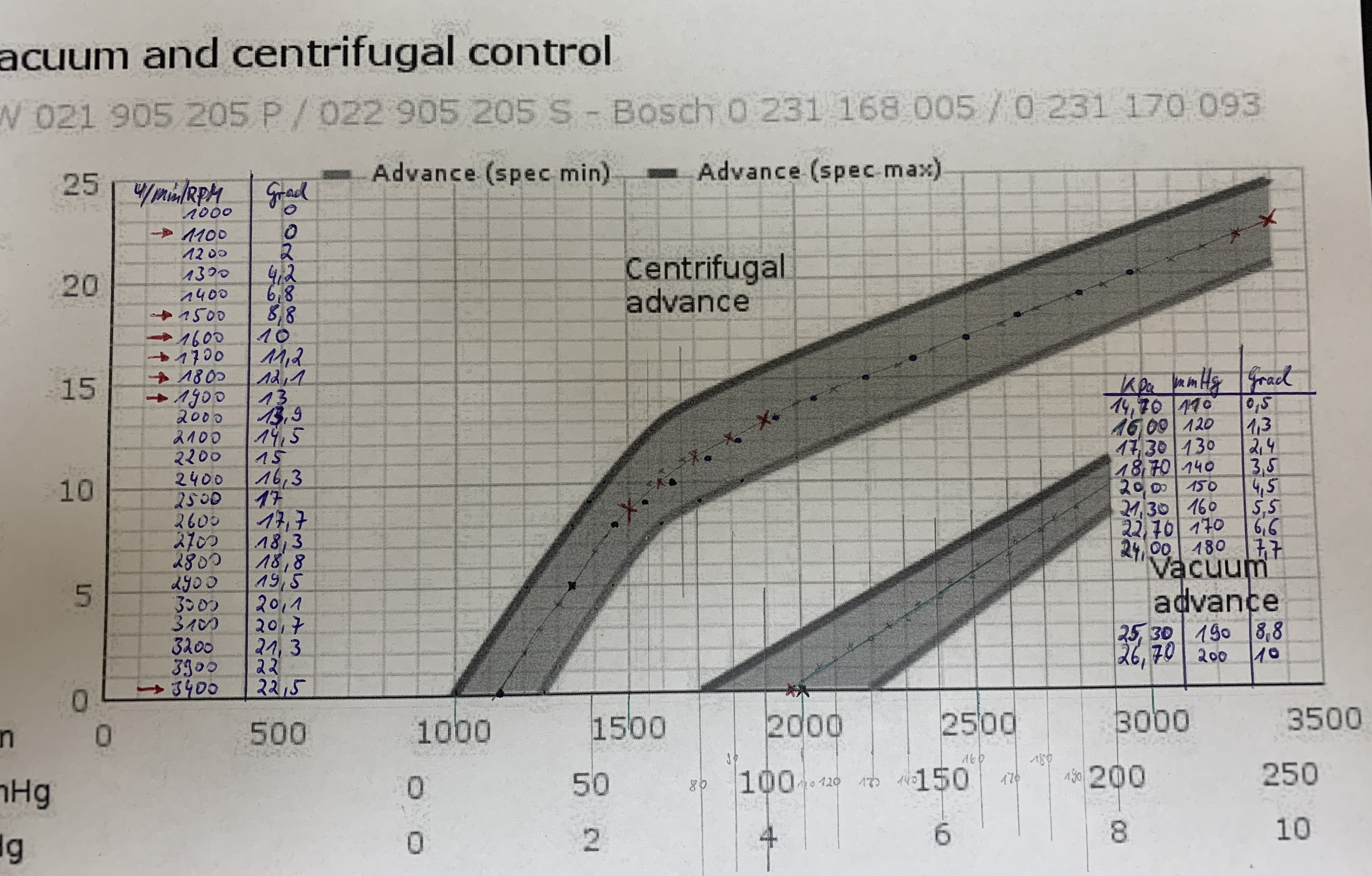

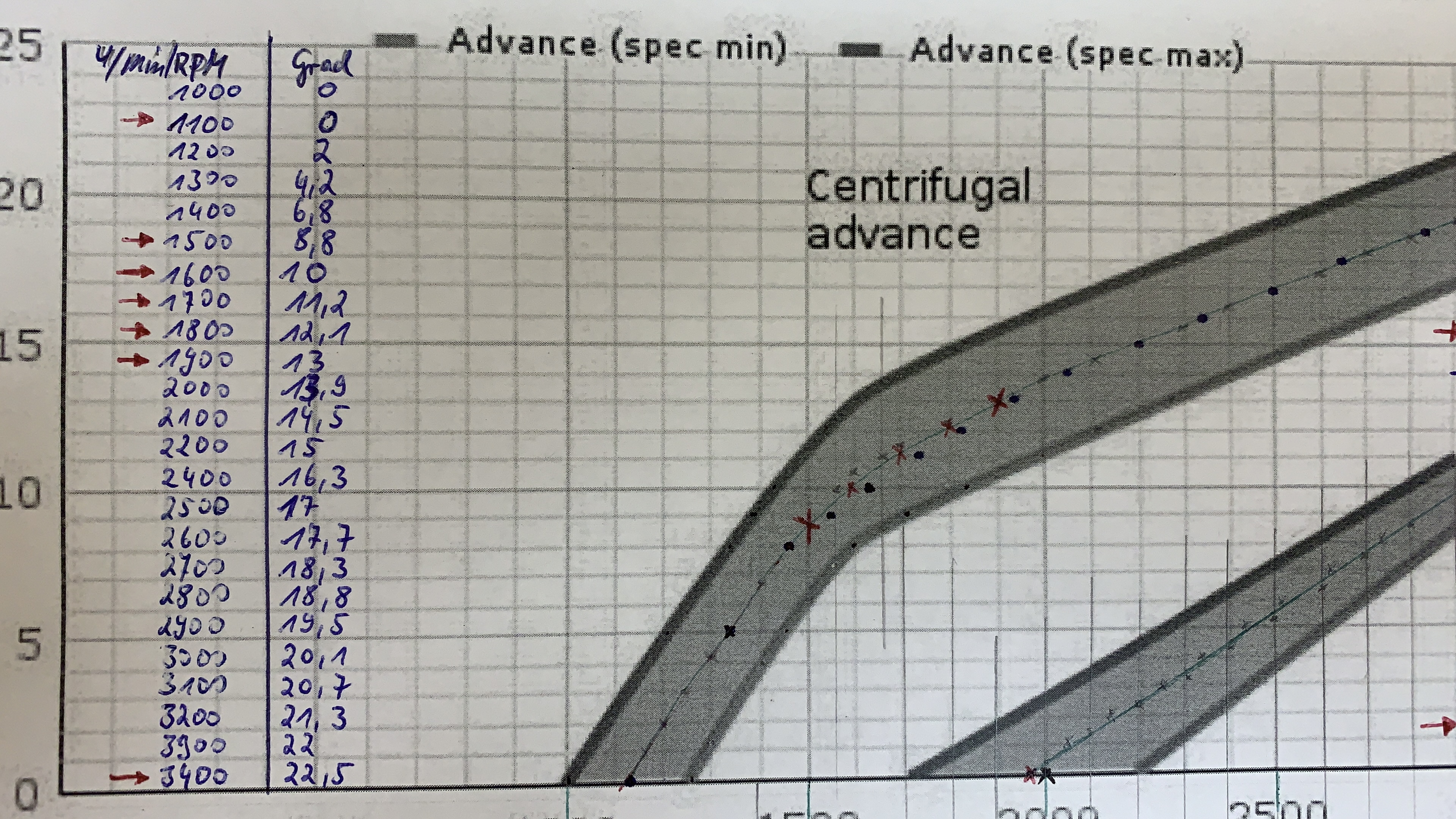

Ich habe mal die Kurve aus dem Datenblatt des Zündverteilers 022 905 205s gemittelt und die Werte abgelesen.
Die Werte mit rotem Pfeil markiert möchte ich zur Beschreibung der Kurve bei 123 einprogrammieren.

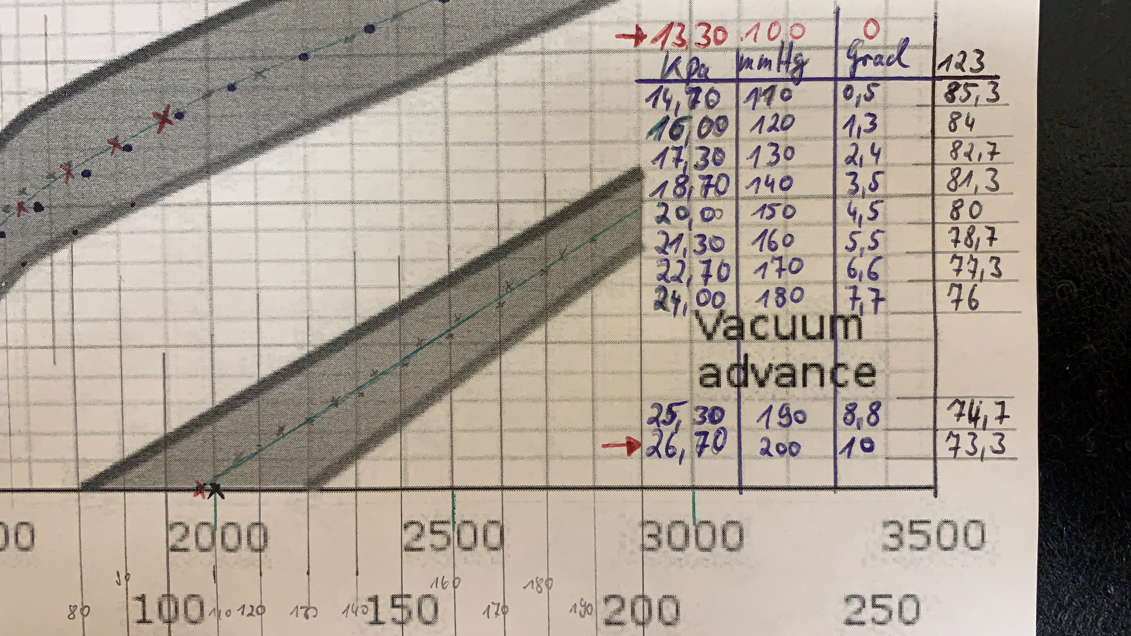

Bei den Werten für den Unterdruck des 123 Verteilers verhält es sich wohl so:
YouTube erklär Video auf holländischem Englisch
https://youtu.be/238yP7Oh5Mw
Man muss den angegebenen Unterdruck vom Athmosphärischen Druck abziehen.
Somit der absolute Druck.
Auf Meereshöhe ist der Druck 100kPa
Beispiel:
Bei 150mmHg ist die Verstellung 4,5 grad nach Früh.
Umrechnung mmHg in kPa -> mmHg x 0,133
150mmHg x 0,133 = 20 kPa
100kPa (Druck auf Meereshöhe) - 20kPa = 80
Im 123 einzutragen 4,5 grad bei 80kPa absoluten Druck
Das erklärt auch wieso der 123 in der Höhe nicht so gut ist.
Aber hier könnte man ja eine zweite Kurve einprogrammieren für den Hochgebirgspass der eine andere Höhe als Grundlagenberechnung heranzieht.
Die angegebenen 123 werte bei 100 und 200 sind laut Erklärvideo für Turbo aufgeladene Motoren.
Wieso der erste wert bei 0 jedoch 10 grad verstellt, keine Ahnung.

Danach habe ich noch etwas recherchiert und herausgefunden, dass die verbaute Nockenwelle Webcam86 Typ 4 bei 1000u/min 10grad vor OT verlangen soll.
Das eingestellt war das Leerlauf Problem gelöst.
Nun noch das Problem mit den Zündaussetzern bei 3500 u/min
Problem war ja, dass es nur bei dem 123 Verteiler auftrat nicht aber bei dem Serienverteiler,
Auch hier habe ich die Lösung gefunden. Zu viel Früh. Ab 3400u/min erfolgt die maximale Verstellung gegen früh. Hier 2,5 grad zurück gestellt und die Aussetzer waren weg!
Natürlich musste die Zündkurve durch die statischen 10grad bei 1000u/min im Leerlauf noch angepasst werden aber das war dank des Datenblattes des alten Serienverteilers kein Problem
Warum hat es beim alten Serienverteiler dann geklappt: ganz einfach: er ist alt und kann nicht mehr so weit verstellen! Mit Blitzpistole gemessen: nur bis 29 grad verstellt.
