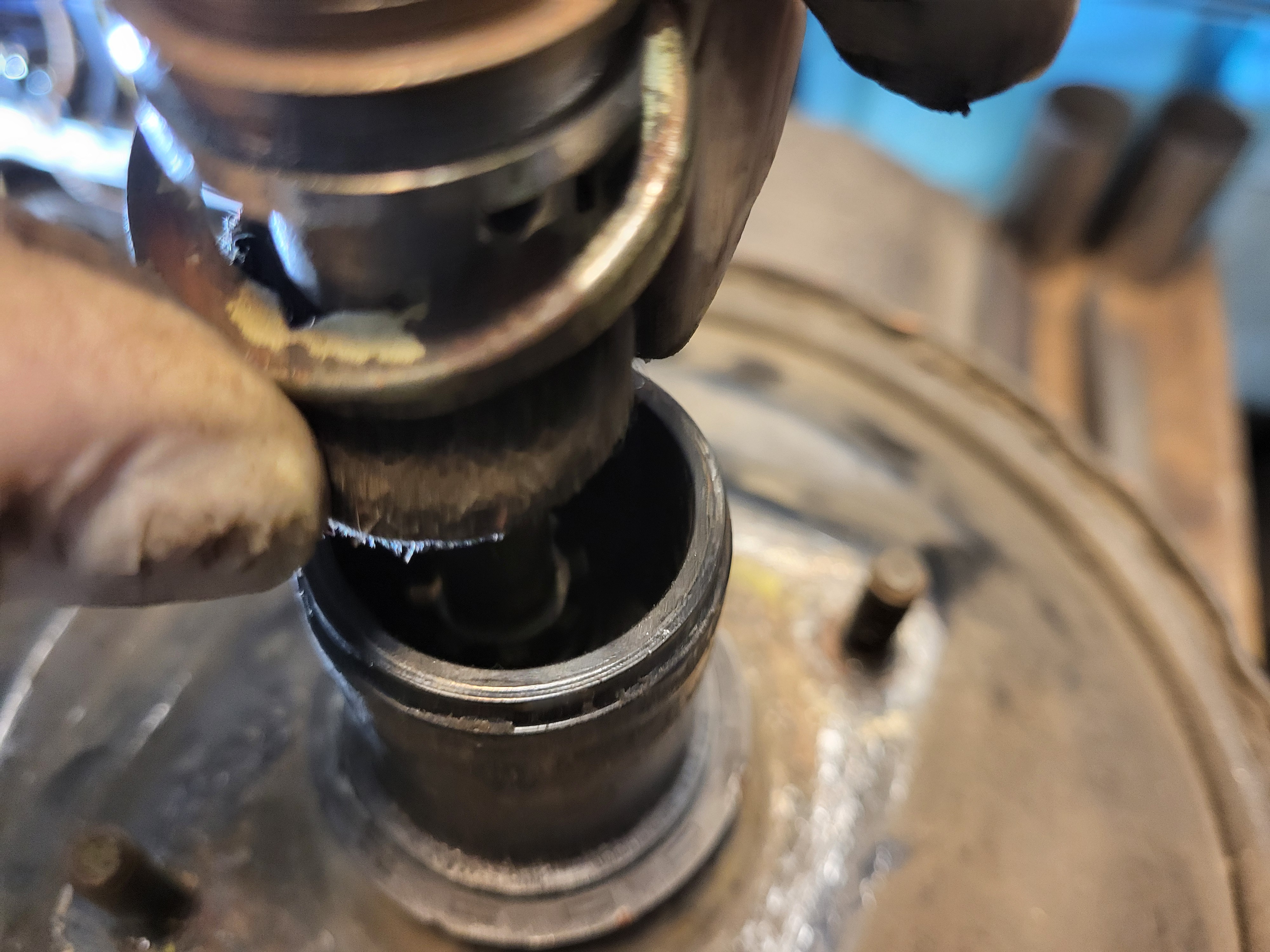

Ab und an tritt das Problem bei mir weiterhin auf, deswegen gehe ich es Stück für Stück an basierend auf den oben schon genannten Erkenntnissen.
Da ist der Bolzen jetzt noch nicht dabei, wobei der eigentlich auch noch gut aussieht. Kommt trotzdem noch dran...
Zunächst aber habe ich die Bremsschläuche getauscht, auch gegen Stahlflex. Die kosten nicht so viel mehr als normale, und die vorherigen waren auch schon wieder 24 Jahre alt. Wie die Zeit vergeht, gefühlt habe ich die doch gerade erst gekauft....
Ob das was gebracht hat werde ich berichten.
Aber zum eigentlichen Beitrag für heute: bei der Gelegenheit habe ich den Bkv ausgebaut um ihn mal zu prüfen. Dabei habe ich den Faltenbalg entfernt um den Zustand darunter auch zu sehen. Laut Bentley sind um die Kolbenstange ein Filzring (als Anschlag?) gelegt und ein Filter aus Schaumstoff darunter, siehe Nr 8 im Bild.
Letzterer ist schlicht nicht mehr vorhanden, es gab nur noch ein paar Krümel. Der Rest hat sich vermutlich in den Bkv saugen lassen bzw hat sich aufgelöst.
Damit kann ich mir das eigentliche Problem zwar auch noch nicht erklären, aber ich habe das alles so gut es ging gereinigt. Ersatz, so es ihn denn gäbe oder ich ihn anfertigen würde, wüsste ich nicht zu montieren da trotz Entfernung des Splintes die aufgepresste Buchse partout nicht ab ging.
Ist schon mal jemand in diese Thematik eingetaucht?
