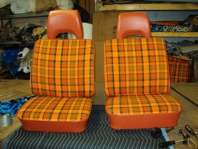

Zu deiner Frage:->nirgends!mischat2ab hat geschrieben:vielleicht weiß jemand rat wo ich selbige noch beziehen kann.sind sie nicht schön!!!!
? grundsätzlich zu Sitzen im T2b Westfalia

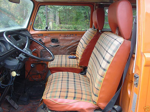

...die original t2b sitze.die letzten habe ich gesehen aber waren leider in grün-hab noch mal im netz geschaut und diese gefunden,die laut besitzer ebenfalls original sind.mal abgesehn von verzerrten farben der digicam kein unterschied zu den oberen,oder?was meinst du?
HeinzT2a hat geschrieben:Hallo,
welche meinst du jetzt wie sie aussahen?
die org. T2a oder T2a/b in Kunstleder,
oder die org. frühen T2b Sitze mit dem karrierten Stoff (da hatte vor ein paar Tagen aps ein paar ,allerdings in grün, unter Teile biete...mit Bild) der linke auf dem Bild wär es von der Form her.

Meine Vorredner haben es ja schon klargestellt, nochmal im Detail:HeinzT2a hat geschrieben:Hallo,
Die "T2a-Sitze" gab es bis 75 im Westi, im T2b ab 73 oder 74(?) im Schottenkaro (zunächst nur orange- und Grün/blau kariert). Einzige Änderung war das sie schon die T2b Kopfstützen hatten.
Danach kam erst die andere Form, die Sitzaufnahmen wurden erst 76 geändert-> doppelt geführt, mein 2/76er hat noch die alte Aufnahme aber schon die neuen SItze. Die Sitze sind also original und das der Keder so hell aussieht liegt wohl daran das das Plastik so schnell ausbleicht.

Übrigens gab es zumindest die Blaukaro-Sitze auch noch noch in der neuen Sitzform mit alter Verstellung, also Form 74-76.
Die Orangenen kenne ich indes auch nur wie hier fotografiert.

Da guck ich in meinen `73er und sag dann mal mutig: "Ab 74!"Die "T2a-Sitze" gab es bis 75 im Westi, im T2b ab 73 oder 74(?) im Schottenkaro
Und das paßt jetzt wieder ganz gut zum Entfall der Trennwände und dem dann längeren Verstellbereich der Sitze.Danach kam erst die andere Form, die Sitzaufnahmen wurden erst 76 geändert-> doppelt geführt,..

Dani*8 hat geschrieben:Hi,
Übrigens gab es zumindest die Blaukaro-Sitze auch noch noch in der neuen Sitzform mit alter Verstellung, also Form 74-76.![]()
Gruß aus Frankfurt
Daniel

Nee, die Form der Aufpolsterung der Sitze kam 74. 76-79 ist nur die Verstellung und somit auch die Schiene an der Karosserie anders; ab da gab es auch die geschäumte Kopfstütze (alte Variante: Kunstlederbezug). T2a und T2b bis August 75 (76? weiß nicht mehr genau...
) haben jedenfalls untereinander passende Sitze.
Daniel
Daniel

Re: ? grundsätzlich zu Sitzen im T2b Westfalia
äm auch nee!
Hier Sitze ab (Modelljahr!)76:
(Danke Andreas
Hier nochmal die 74/75er:
Das ist die alte (T2a)Form!!
(Danke Andreas
