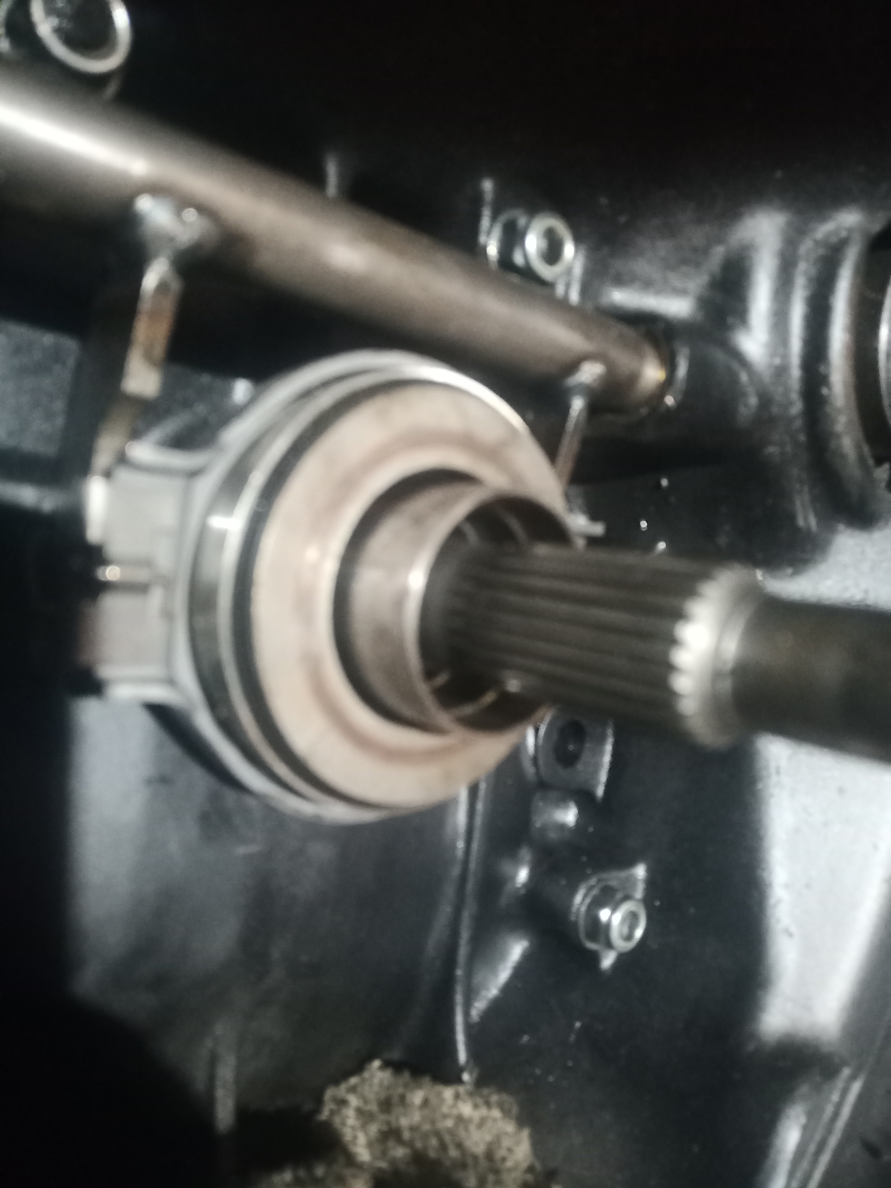

Ich bin weiterhin ratlos.
Die Führungshülse sitzt. Das Ausrücklager berührt beim Kuppeln nicht die Hülse, der Hebel hakt nicht.

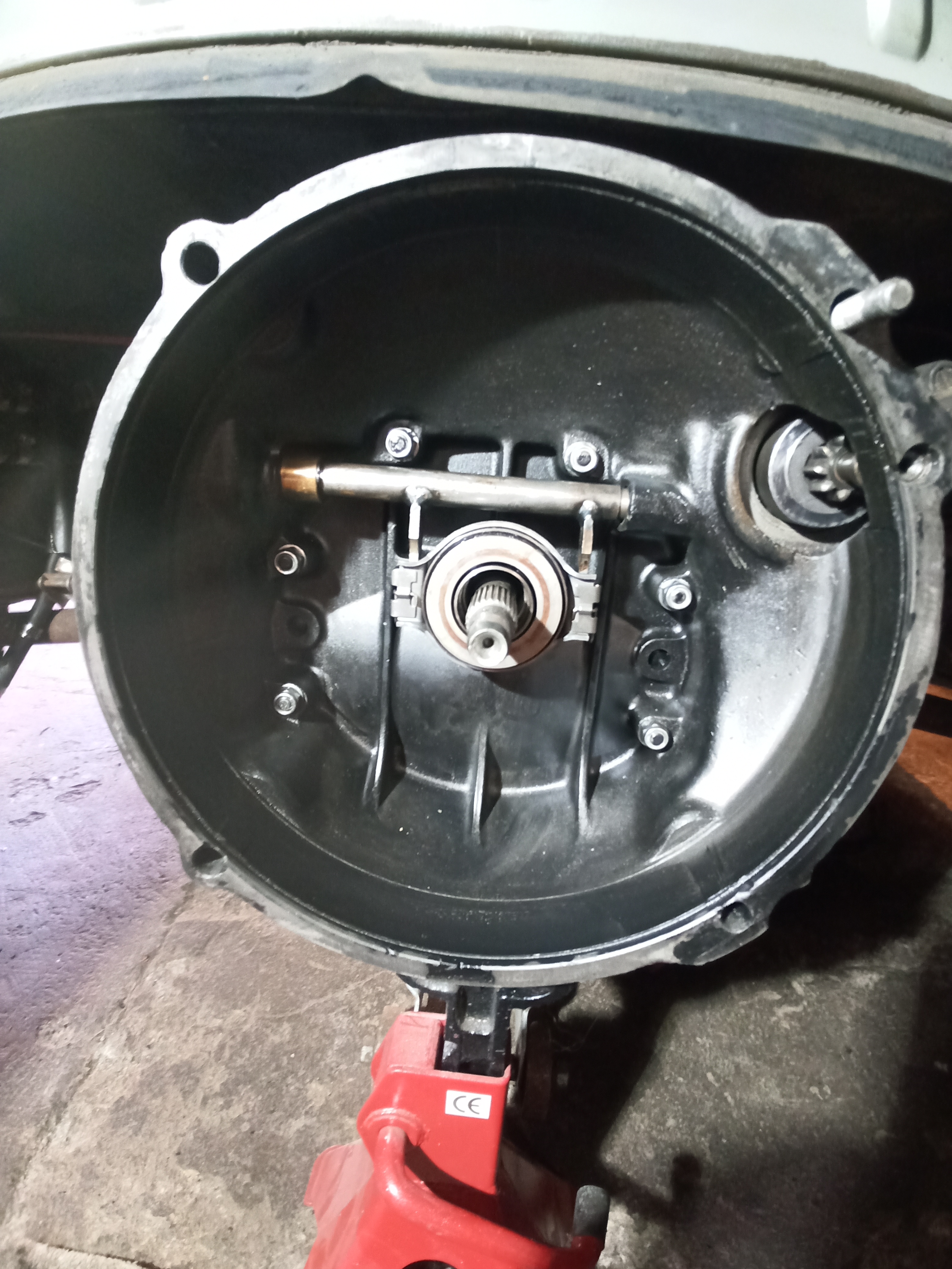

Beiträge: 5202
Re: Kupplung rutscht - kann die Ursache nicht finden
Hi Magnus,
das sieht auf dem Bild mit der Glocke so aus, als wäre da ein ungeführter Anlasser, der nicht in die Glocke greift.
Das würde über kurz oder lang zum Tod des Anlassers führen.
Aber das Bild kann ja täuschen.

Beiträge: 7817
Hallo Magnus,
ich hab mir die Bilder noch einmal angeschaut.
Die Schwungscheibe sieht mir wirklich nicht sehr vertrauenserweckend aus.
Die würde ich einmal zum Aufarbeiten weggeben, damit die Reibfläche wieder wie neu aussieht
und bitte beim Auftrag den den einzuhaltenden Rückstand von 22,6 mm mit angeben.
Vielleicht ist die Oberfläche auch schon "verglast", kann man ja leider auf dem Foto schlecht erkennen.
Ob Deine Druckplatte eine Macke haben könnte, kann ich natürlich auch nicht sagen.
Wenn der Pedaldruck noch genauso wie am ersten Tag ist, würde mir das Teil als noch in Ordnung erscheinen.
Möglicherweise merkt man auch beim Anschrauben der Druckplatte, wenn das nun leichter geht als zuvor.

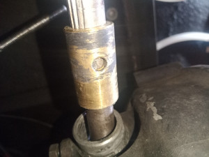

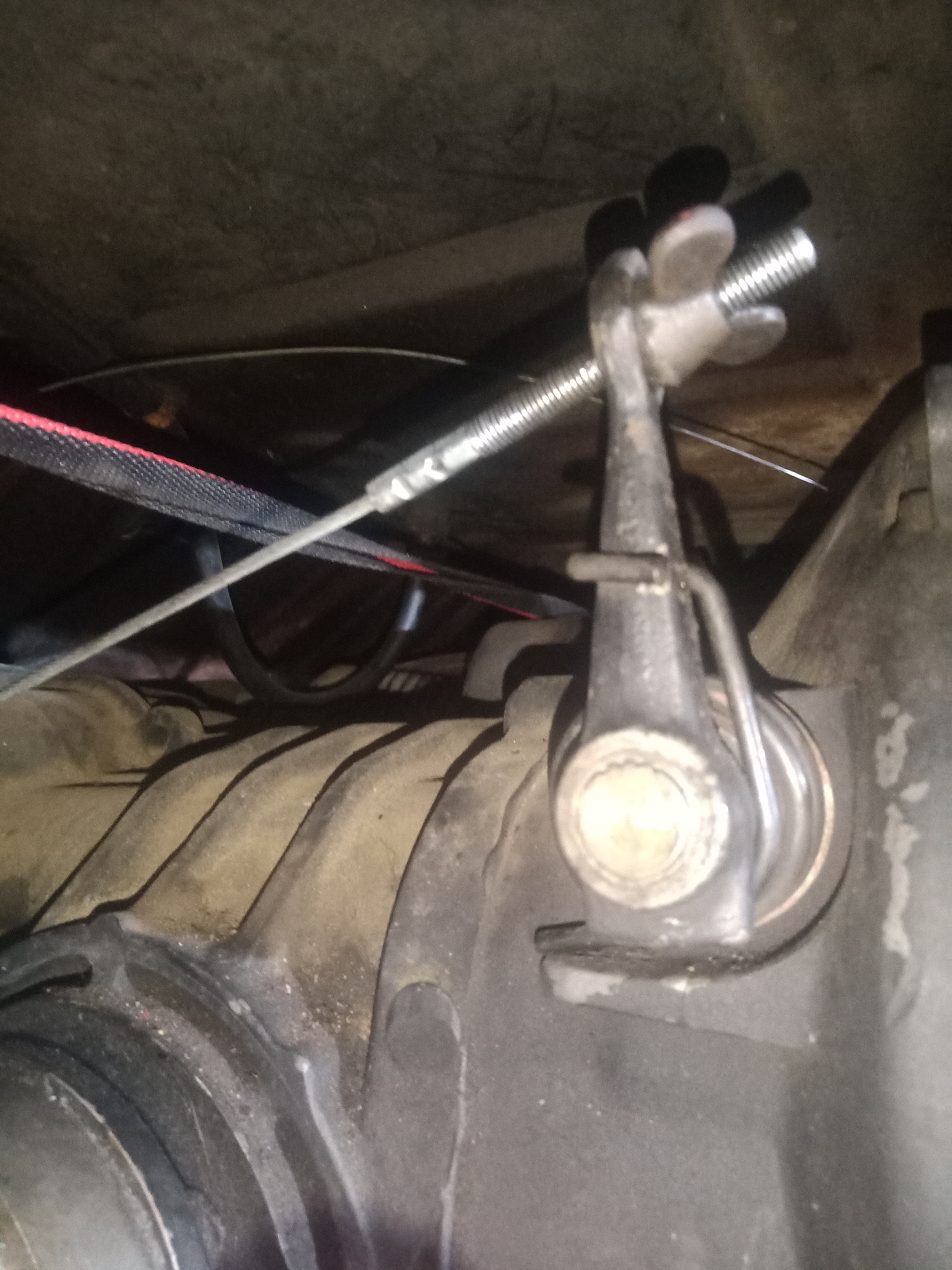

ich denke ich habe den Fehler gefunden.
Meine Vermutung war, dass die Ausrückgabel verbogen ist. Daher wollte ich sie ausbauen.
Zudem habe ich gesehen, dass im Vergleich zum Käfer (03er und Mex), die in der Halle stehen der Kupplungshebel schräger stand.
Da ich das Kupplungsseil gewechselt habe und dieses zu lang war (korrektes für das BJ, aber tatsächlich 1,5cm länger als alte,) dachte ich, dass das doch alles nicht sein kann.
Ich habe die Schraube am Hebel herausgedreht.
Auf der letzten Windung dann plötzlich gab es Einen Ruck und die Ausrückwelle drehte sich unter dem Zug der Feder.
Nun steht der Kupplungshebel gerade.
Die Aurückgabel ebenso.
Das Ausrücklager ist ca 5mm nach hinten gewandert.
Die Messingbuchse hat sich etwas gedreht und auf der Ausrückwelle gefressen.
Sitzt also bombenfest auf der Welle im Getriebe gleitet sie.
Nun muss ich sie abbekommen und die Welle neu buchsen.
