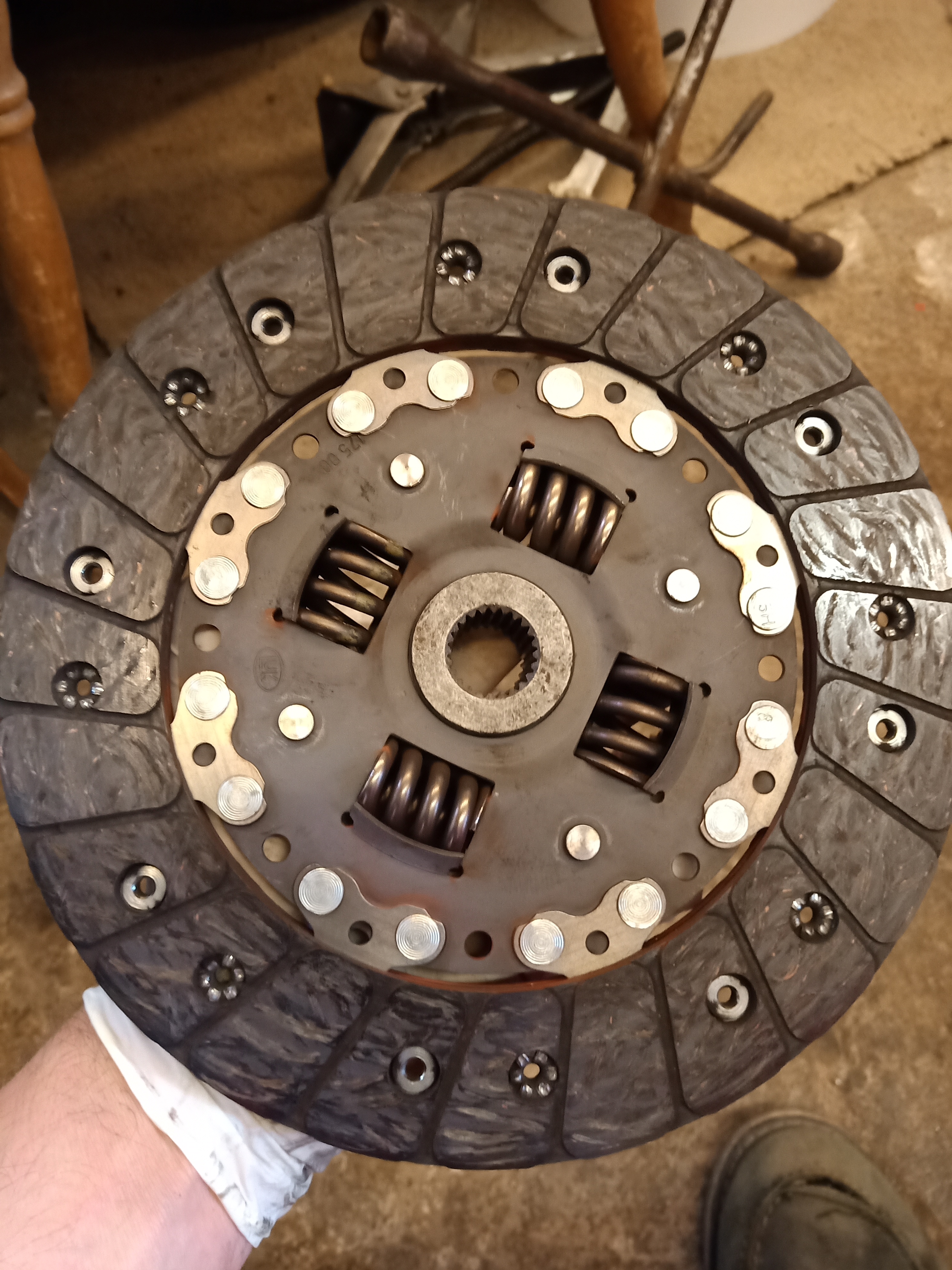

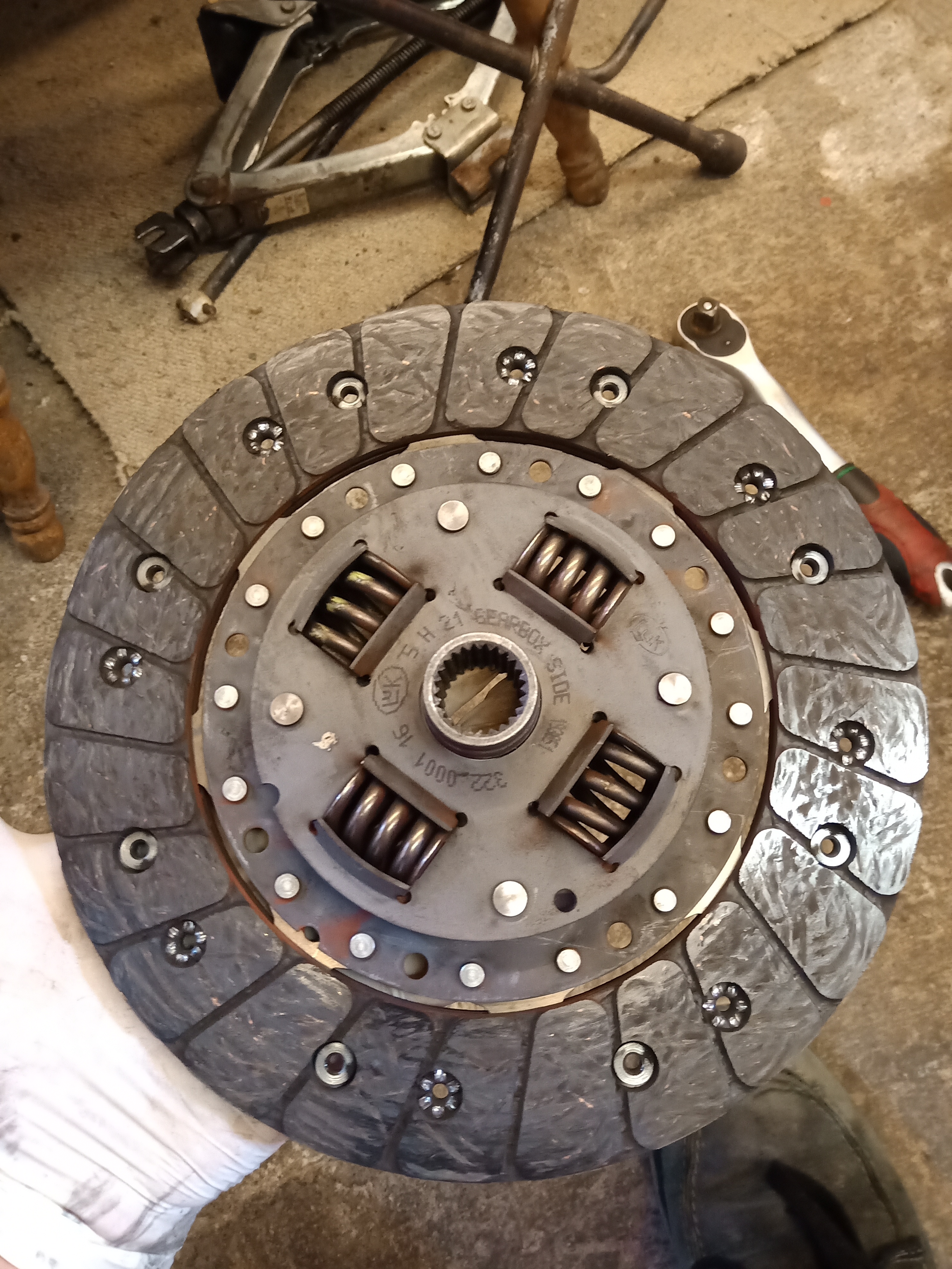

Da ich versuche systematisch vorzugehen jetzt Mal Bilder von der Kupplung und Schwungrad.
Ich sehe dort 2 um 180* versetzte blanke Stellen in der Schwungscheibe.
Kann es sein, dass die Scheibe nur dort anliegt?
