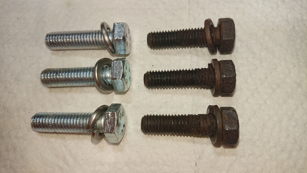

Tanjas&Thomas_T2b hat geschrieben: ↑07.06.2022 14:53 da würde ich 10.9 er Schrauben verwenden.
Sorry, dieser Hinweis erschließt sich mir nicht wirklich. :?
Am Beispiel meines T2 a/b sind da die 3 Schrauben für den Zusammenhalt des Bremskraftreglers mit einer Festigkeitsklasse von 8.8 vorhanden.
Irgendwelche Beschaffungsprobleme sollte es da m.E. nach nicht wirklich geben dürfen.
(Mein Baumarkt "um die Ecke" verkauft nur noch diese Festigkeitsklasse, den anderen "Schunt" sind die schlechthin nicht losgeworden. :D )
Das Anzugsmoment dieser genannten Schrauben liegt bei max. 27,3 Nm (lt. Schraubenlexikon) , praxisgerecht also bei 25 Nm.
Bei einer 10,9 ner Schraube wären 40 Nm üblich, es sollte aber stimmig zum Innengewinde (und der Materialfestigkeit) im Gehäuse des Bremskraftreglers sein.
... und da hätte ich jetzt so meine Bedenken. :?

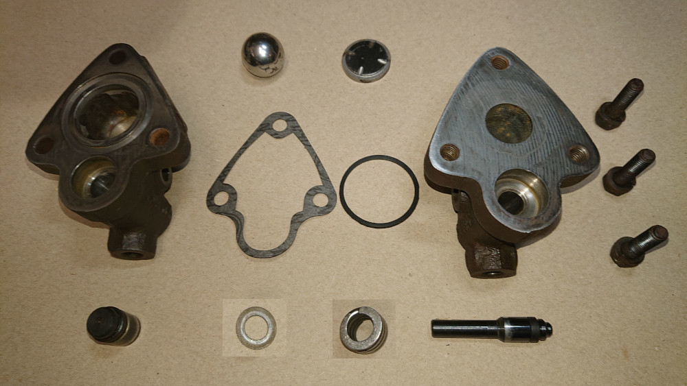

Hallihallo,
jetzt habe ich wohl ein Schraubenproblem :sad:
Die Originalen sind wohl am Schaft etwas "angefressen".
Die aus dem Baumarkt schimpfen sich "Stahlschrauben o.Schaft DIN933 8x30" und auf dem Kopf steht "8.8" :?
Jetzt kann ich noch "10.9" Schrauben bestellen :cry:
Aber welche nehme ich und welcher Drehmoment, Stahl 25Nm oder 10.9 40Nm oder doch die "Alten" xxNm?
Man müßte wissen wie stark die Schrauben angezogen werden müssen, damit der Bremskraftregler sicher auch dicht ist :?:

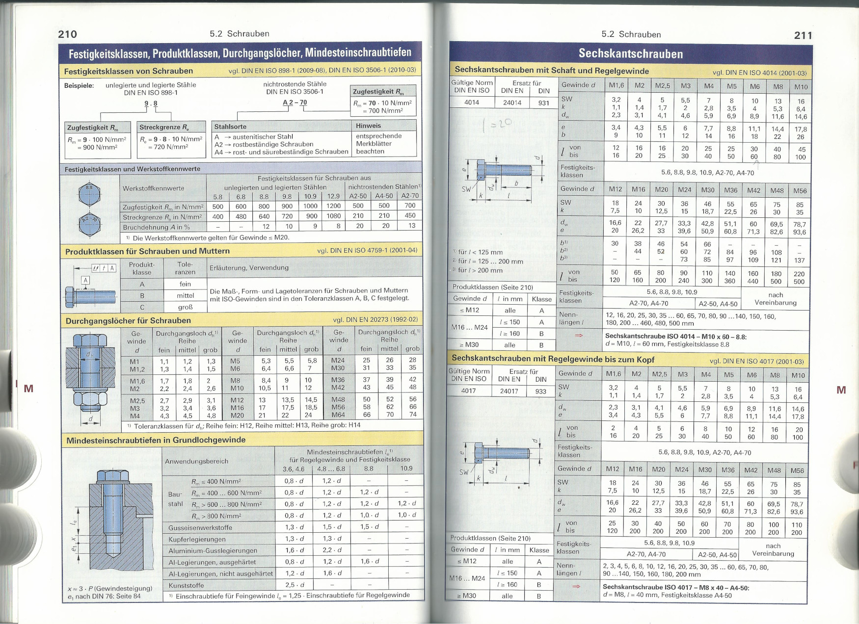

Das sitz ich nun vor dem Tabellenbuch wie der Affe und keiner weis Bescheid :cry:

Ich stelle mir allerdings eine ganz andere Frage, nämlich wie das Teil wieder dicht werden soll. Neues Papier habe ich schon gelesen, das darf auf keinen Fall dicker als Original sein (0,15mm wenn ich mich richtig erinnere, aber bitte noch einmal prüfen). Die eigentliche Dichtwirkung erzeugt aber der O-Ring, ersetzt du den auch? Wenn ja, gegen was?
Bedenke dass der Prüfdruck 110 Bar sind, das muss das Ding abkönnen. Und ein Versagen kann sehr spontan und sehr unschön sein, frag mal woher ich das weiß...😳

Hallo Thorsten,
ja, der Dichtring ist das Problem! Es ist ein viereckiges Teil im Querschnitt. Und bis jetzt hat wohl keiner ein equivalentes Teil gefunden. So wie ich bis jetzt gelesen habe, haben wohl alle aus Mangel an Ersatz den alten wieder verbaut. Es ist ja nur nicht die Größe und Bauart an sich, er sollte auch bremsflüssigkeitsfest sein.
Ich habe jetzt die Flanschflächen auf der Richtplatte mit 400er und 1000er Schmirkelpapier abgezogen und die sind jetzt topfeben und glatt wie ein Babypopo. Und jetzt hoffe ich, dass das was wird und mein Problem mit den heißen Bremstrommeln gelöst ist :roll:
Ansonsten fährt immer Gott mit, und die Hoffnung, dass die Zweikreisbremsanlage funktioniert - ausserdem hab ich ja noch den originalen Bremskraftregler im Bus, noch verbaut, für einen zweiten Versuch --> sonst Bus --> Gartenlaube :shock:
Ich kann nochmal den Jörg anrufen, ob dieser eine Idee hat wie man an so einen Ring kommen kann :hilfe:
Die einzige Alternative scheint ja zur Überholung, der BKR für den T3 zu sein. Aber da ist der richtige Montage-Adapter wohl das Problem! Wie muss genau die Einbaulage sein, das es klappt?

Hallo, ja ich habe falscherweise die 2 Befestigungsschrauben gemeint.
Es waren 3Stück 8.8 er drin. Wenn man mit der Drahtbürste mal ordentlich drübergeht lässt sich oft die Bezeichnung noch erkennen.
Es ist wie Norbert schreibt.
Auch wenn Du 10.9 oder gar 12.9 verwendest darfst Du nur mit dem Wert der 8.8er also 25Nm anziehen, sonst könntest Du das Innengewinde aus dem Gussgehäuse ziehen.

selbst bei 100 bar Druck sind das pro Schraube kaum mehr als 1000 N, da kommt auch eine 8.8 nicht ins Schwitzen. 10.9 ist definitiv überdimensioniert, zumal man, wie oben schon erwähnt, wegen des Gehäusegewindes u.U. die technisch nötige Vorspannung garnicht aufbauen kann.

Hallihallo,
wie machen wir jetzt weiter ?
Alle Teile sind gereinigt, die Flanschflächen abgezogen und alles mit Druckluft durchgeblasen!
Ich würde jetzt auf die Kolben und in die Bohrungen die ATE Bremszylinder-Paste (https://www.ate-info.de/de/details/prod ... talienisch) leicht auftragen und die Kolben in die Bohrungen einführen.
Frage: Soll ich auch auf die Dichtungsgummis der Kolben Bremszylinder-Paste auftragen?
Dann würde ich die drei Kugelgleitbahnen im Gehäuse und die Kugel leicht mit der Paste einstreichen und die Kugel mit Abstandsscheibe einbauen.
Frage: Die Abstandsscheibe vom Kugelgehäuse auch leicht einsteichen?
Nun Unterlagsscheibe, Steuerfeder einsetzten - vielleicht auch mit Paste leicht einstreichen?
Dann Gummidichtung und Papierdichtung positionieren und die Gehäuseteile zusammenfügen, verschrauben mit 25Nm anziehen!
Frage: Gummidichtring und Papierdichtung auch mit Paste leicht einstreichen?
Nette Grüße
Dieter

Hallo Dieter
Ich würde gar nicht viel mit der Paste arbeiten.Die wird ja eigentlich zur Lagerung der Teile verwendet. Wenn du den Regler gleich wieder verbaust und betreibst dann würde ich alle Teile nur mit Bremsflüssigkeit einstreichen und alles zusammensetzen.
Im Betrieb wird ja schließlich auch alles mit Bremsflüssigkeit durchströmt.
