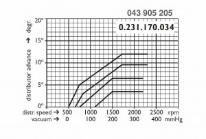

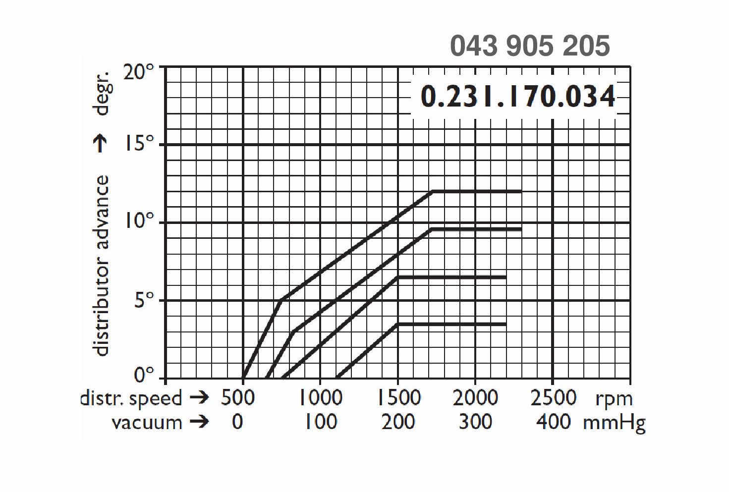

T2a/b Camper hat geschrieben: 25.06.2022 11:09 und der Fliehkfaftgeregelte nur 1 Feder
Ja, sieht man auch anhand der Verstellkurve:
T2a/b Camper hat geschrieben: 25.06.2022 14:17 Trotz desto nichts kommt ein 123 rein.
Na denn mal los. Da wird ja die Kurve # 9 vorgeschlagen und da ist schlichtweg die ("schlappe") Käferkurve für den "034er", sprich 043 905 205 gegeben,
https://www.csp-shop.de/elektrik/zuendu ... ler-serie/
123 gibt auch in einem Verkaufsprospekt diese Aussage mit an: Mit Einschränkungen auch für 1700er und 2000er Motoren verwendbar.
... wobei keine weitere Erklärung abgegeben wird um welche Einschränkung es sich denn genau handelt. :?
Ich wüsste jetzt nicht, ob ich das noch als seriöses Geschäftsgebahren einstufen könnte ....

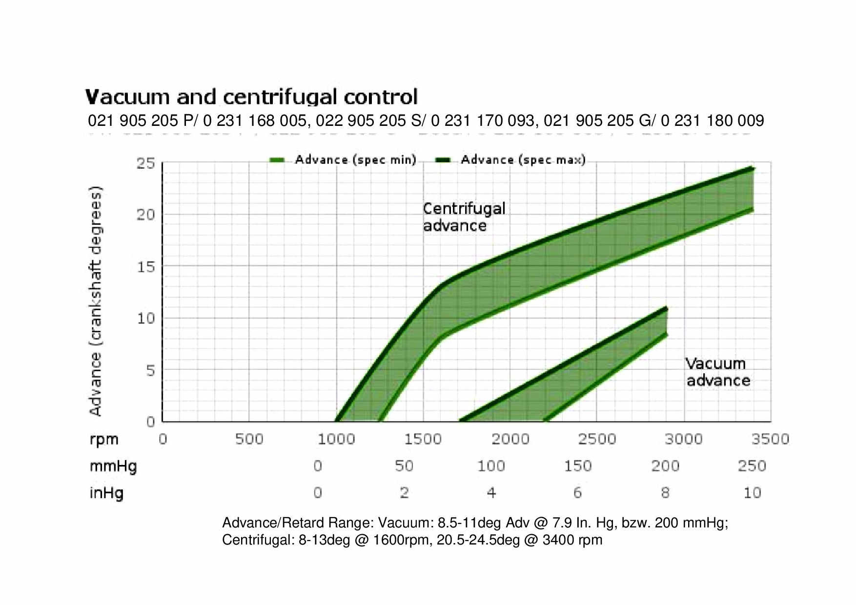

Nach meinen Erfahrungen, was auf einem 1800er Motor für nicht USA-Fahrzeuge verwendet wurde, sollte dieser Verteiler in Frage kommen dürfen:
Vorangestellt die VW-Teienummer, nach / die Boschnummer.
Dann braucht es auch nur die Frühverstellung für den Unterdruck.
Distributor: VW 022-905-205S, Bosch 0231 170 093
Note: VW 021-905-205P, Bosch 022-905-205S, 0231 168 005
Can Use:
Points: 01 011
Condensor: 02 074
Rotor: 04 033
Dust Cover: 039-905-241, Bosch 1230 500 139 > 1230 500 147
Cap: 03 010
Distributor Cap Clip: 034-905-265, Bosch 1231 251 033
Parts Kit (Shims, Washers & Hardware): 059-998-211, Bosch 1237 010 007
Coil: 00 012
Vacuum Can: 07 060
Ignition Wires: 09 171
Spark Plug: W8CC
Timing Set At:: 7.5deg BTDC @ 850-950 rpm (Man Trans), 900-1000 rpm (Auto Trans) w/strobe, vacuum hose connected. (Bentley Table on Page 28.3 incorrectly states with hose disconnected).
Advance/Retard Range: Vacuum: 8-12deg Adv @ 7.9 In. Hg; Centrifugal: 9-14deg @ 1600 rpm, 21-25deg @ 3400 rpm
Edit 27.6.22 16:14h: Hab noch einmal in meiner Datensammlung nachgeschaut.
Der Verteiler VW 022-905-205S war original auf dem AT-Motor verbaut.
