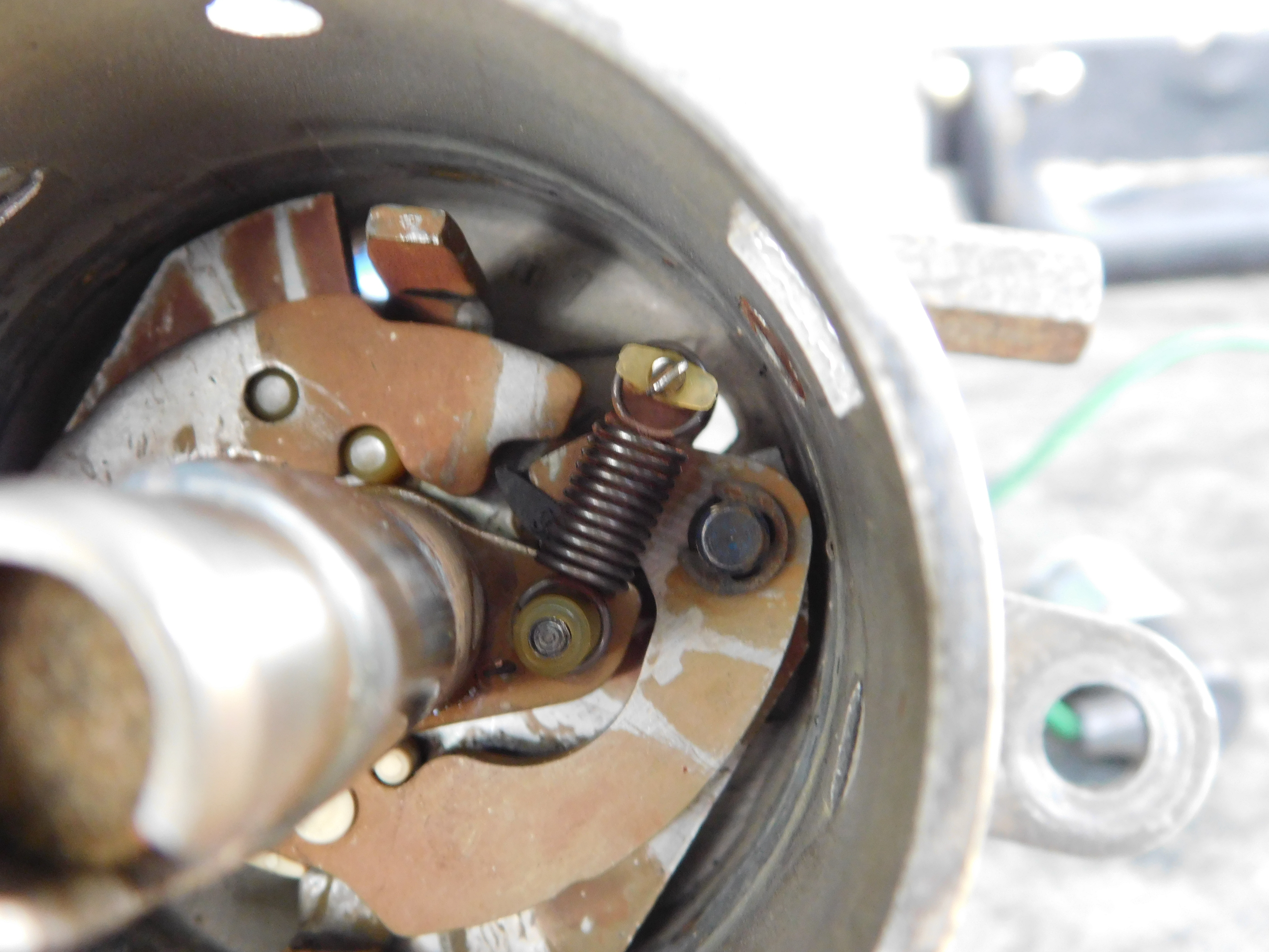

weil ich unregelmäßiges Ruckel im Drehzahlkeller verspüre, manchmal der Leerlauf schwankt und son Rotz hab ich vorhin mal die Verteilerkappe abgemacht und am Verteilerläufer gedreht. Dabei ist mir aufgefallen das der Läufer wieder auf seine Position zurückkehrt, aber nicht ganz. So einen Hasenfurz konnte ich jedesmal bis zum Anschlag zurückdrehen. Recht versifft also ausbauen.
Achso, es handelt sich um einen Typ4, Kennbuchstabe AT, 1,8l mit 75PS und 2 Solex 36-40PDSIT.

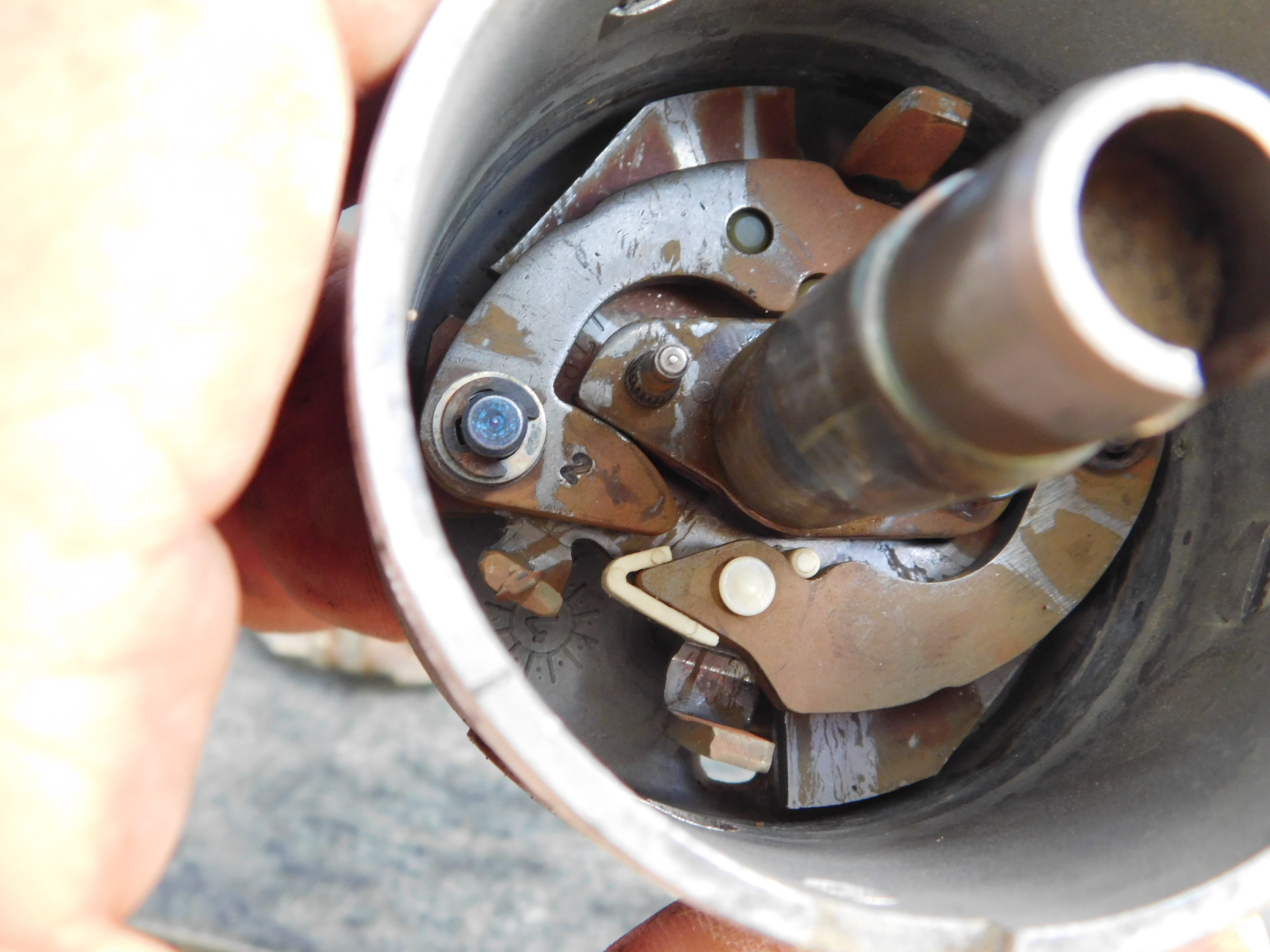

Beim zerlegen und reinigen, die Fliehkraftverstellung war etwas verharzt, fiel mir folgends auf.
Ich sehe nur eine Rückzugsfeder ......
......obwohl hier durchaus auch noch eine sitzen könnte.
Haben die Verteiler nur eine Rückzugsfeder? Wenn nicht würde das die unwillige Rückstellung auf 0 erklären.
Soll ich die möglichkeit nutzen und auf einen 123 Ignition umsteigen oder irgendwas tüddeln und sich weiterhin mit Kontakten rumärgern?

Hmmmm.
Hat echt keiner ne Idee bezüglich der Feder oder der nicht komplett zurückgehenden Fliehkraftverstellung?

Die VW Rep-Leitfäden zeigen zwei Federn:
http://www.michaelknappmann.de/bulli/mi ... 05_69.html
Darin finden sich auch Tabellen für Drehzahlen und Winkel... uvm.
Eine kurze Suche auf TheSamba.com bringt die Erleuchtung.

Okay, dann hat ein Verteiler mit Unterdruckdose 2 Federn und der Fliehkfaftgeregelte nur 1 Feder.
Danke für die Info. :thumb:

Kurzer Zwischenstand:
Der 009 ist gesäubert, die 2 Lagerachsen der Versteller mit 1 Tropfen Ballistol geölt, eingebaut und Kontaktabstand sowie Zündzeitpunkt nachgestellt.
Der Leerlauf ist klasse und die Probefahrt auf meiner kurvigen Hausstecke ergab genug Kraft untenrum und sauberes hochdrehen in allen Bereichen. Vermutlich hat die Reinigung ihren Zweck erfüllt.
Trotz desto nichts kommt ein 123 rein, aber der Bosch wird gut aufgehoben denn haben ist besser als brauchen. Erst Recht wenn es sich um Original Teile handelt.
