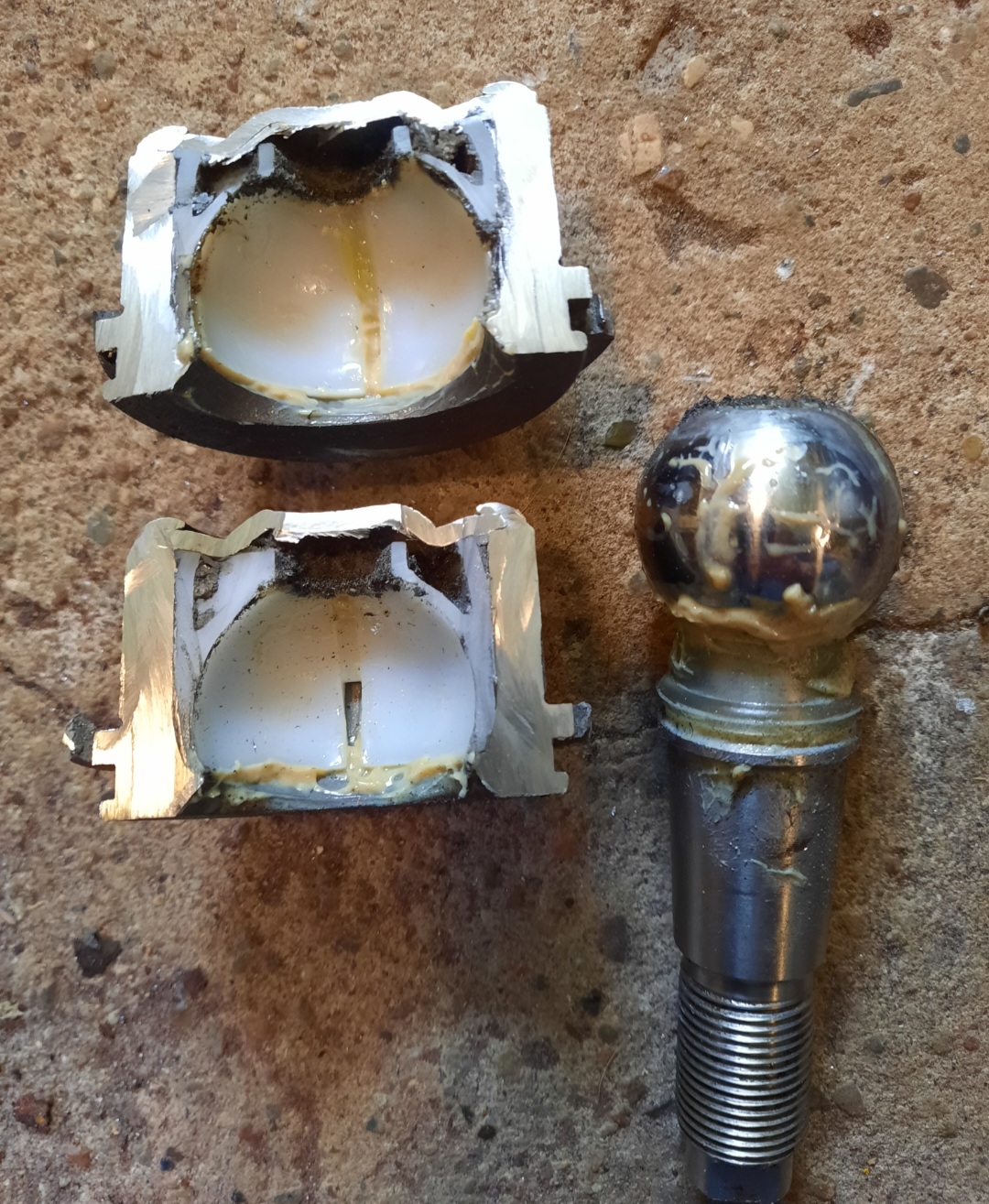

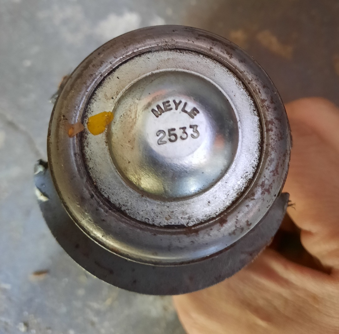

Wegen Verschleiß an den Tragarmen habe ich 2 neue Traggelenke wieder auspressen lassen und den linken und rechten Tragarm nun getauscht und wieder 2 neue Gelenke verbaut. Die ungefahrenen Meyle Gelenke hab ich mal aufgeschnitten. Nur aus Interesse und zur Info für alle.
Erik

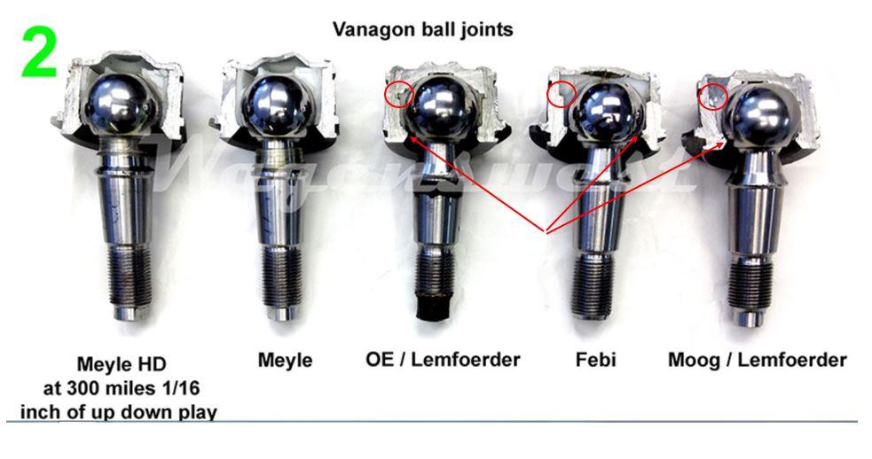

das deckt sich mit den Bildern von Samba.com
https://www.thesamba.com/vw/forum/view ... ?p=8989216
