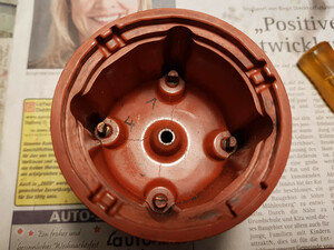

Beispielbild einer defekten Verteilerkappe aus meiner "Asservatensammlung", wo sich die Hochspannung neue Wege gesucht hat. Und ja, bei diesem Fahrzeug kam es auch dazu, dass der Motor häufig in den Vergaser "gepatscht" hatte. Allerdings war nichts abgesprungen, es handelte sich zudem um einen Typ 1 Motor ohne BKV.

Desweiteren würde ich auch empfehlen, die Verteilerkappe von innen und außen zu inspizieren, nicht dass sich da die Hochspannung einen anderen Weg als vorgesehen gesucht hat.
