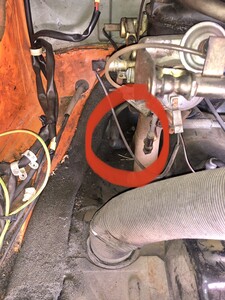

Auf dem Link zu der technischen Zeichnung kann ich den nicht ausmachen. Unter dem linken Vergaser ist ein L- Winkel Schlauchstück der gesteckt bzw. aufgeschoben wird. Der war abgegangen. Ich kann Morgen mal ein Foto machen. Jetzt ist es zu dunkel.

Der Stecker im roten Kreis hat sich gelöst. Warum frag ich mich allerdings? Ev hängt es mit der Fahrt durch die Alpen einen Tag vorher zusammen?

Beitrag von Nilson »
Anhang ist nicht mitgekommen:
