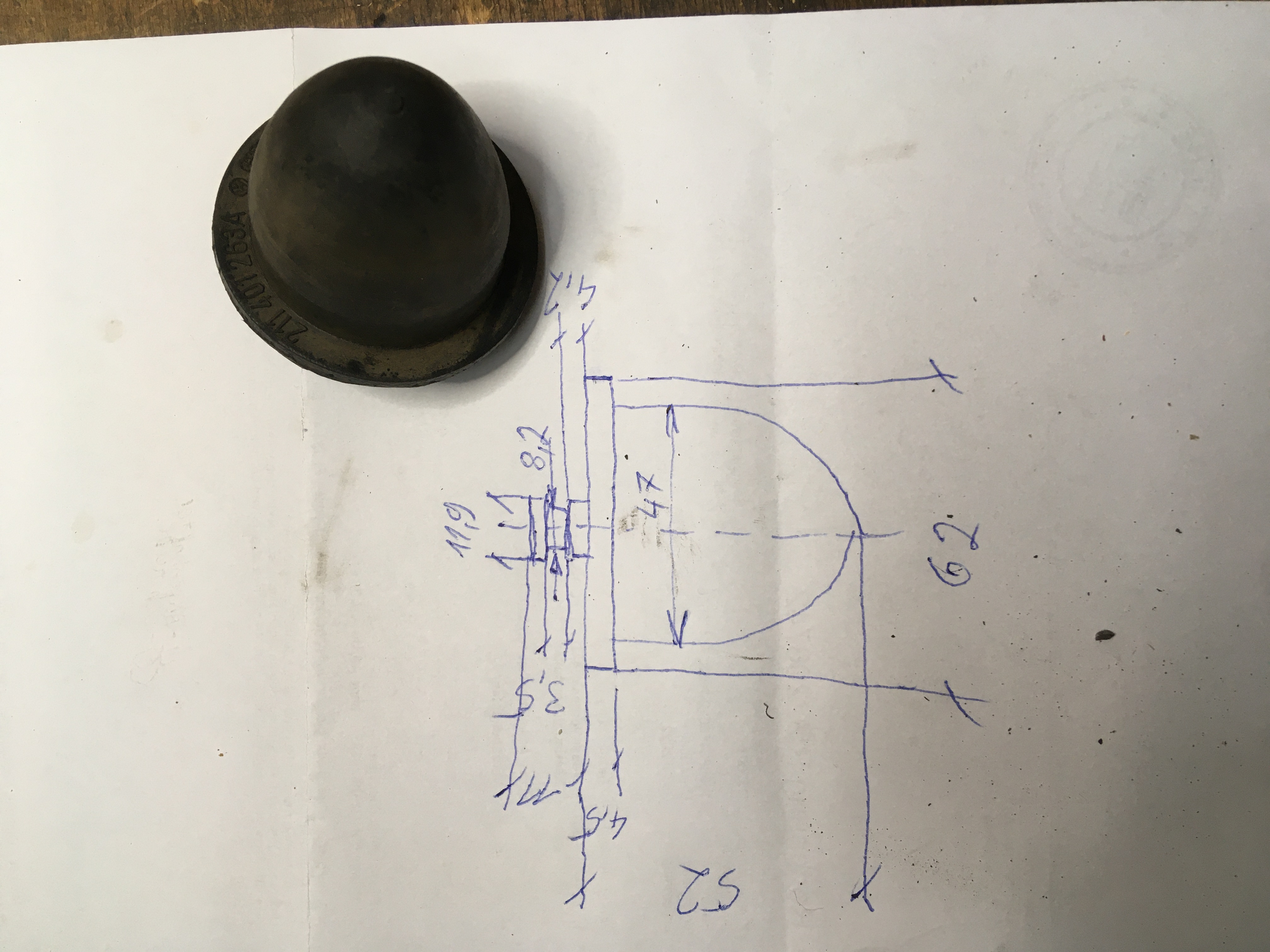

hab jetzt mal den Anschlaggummi ausgebaut und ausgemessen.
Ist noch original VW, Teile-Nummer ist oben am Bund sichtbar, vielleicht hilft das.
Die eleganteste Lösung wäre wohl einen Gummi zu finden der ca.5mm+ länger ist, oder einen längeren ähnlichen, entsprechend zu kürzen.
Dann wäre mit wenig Aufwand der Weg etwas mehr begrenzt, und trotzdem weich abgefangen.
Der Puffer ist etwa in der Hälfte des Tragarms montiert, würde also bei 5mm Verlängerung die Einfederung etwa 10 mm verkleinern.
Das ist natürlich alles nur geschätzt, aber so würde ich es probieren.

Hallo Ralph
Und wie ist es wenn du den Puffer unterlegst?
Wird warscheinlich mit dem Gewinde blöd oder?
Edit: ich sehe gerade der ist ja nur gesteckt, dann gehts ja vielleicht..

Hi Jochen, schau Dir mal die Zeichnung an, ist doof zu machen, will da nicht schweißen, ist alles mit Gummi überzogen, will die Gummischicht nicht beschädigen, zieht dann Wasser rein und gammelt ab, außerdem ist es unmöglich das Teil sicher in die Drehbank zu spannen, würde mir sicher um die Ohren fliegen und ziemlichen Pfusch geben.

Kann man nicht auf der Gegenseite des Anschlagpuffers, also dort wo er dann aufschlägt, ein dickes Stück Gummi (Altreifen) befestigen?
schrauberger
Beiträge: 1786
Registriert: 25.03.2013 18:27
Re: Rad schleift vorne im Radhaus
Beitrag von schrauberger »
Hallo Klaus,
kann man schon, ich habe aber schon den Anspruch das das (wie original) ewig halten soll. Wenn, dann würde ich eine 5mm Stahlplatte dengeln, und in die Pfanne setzen. Dann müsste ich Gewinde zum Anschrauben in die Traghebel setzen.
Um das ordentlich zu machen müssen die Traghebel raus.
Der Aufwand und das zu erwartende Ergebnis halte ich für nicht optimal.
Ichsag ja immer, es gibt bereits alles, man muss nur rausfinden woher man es bekommt :mrgreen:
Und hoffe weiterhin, das ich noch eine Quelle für verwendbare Puffer finde.
