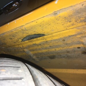

ich habe seit dieser Saison ein Problem mit einem schleifenden Rad innen am Wulst im Radhaus, vor allem rechts, links fängt es auch schon an.
Mein Bus ist jetzt seit der Resto 30tkm gelaufen und es scheint sich langsam alles etwas gesetzt zu haben.
Verbaut sind TAS vom Iceman, 4cm tiefer, 195/65 auf 6/15", rote Konis mittlere Einstellung.
Es schleift nur kurz bei tiefen Wellen, schlecht gemachten Flicken oder Bahnübergängen.
Der Bus wird zügig bewegt, Straßenlage und Komfort sind einwandfrei.
Die Konis härter zu drehen könnte schon helfen, will ich aber nicht.
Hab gehört es gibt wohl härtere/längere Anschlaggummis für die Traghebel.
Weiß jemand was darüber, ev. eine Bezugsquelle oder sonst eine Idee wäre super :gut:
