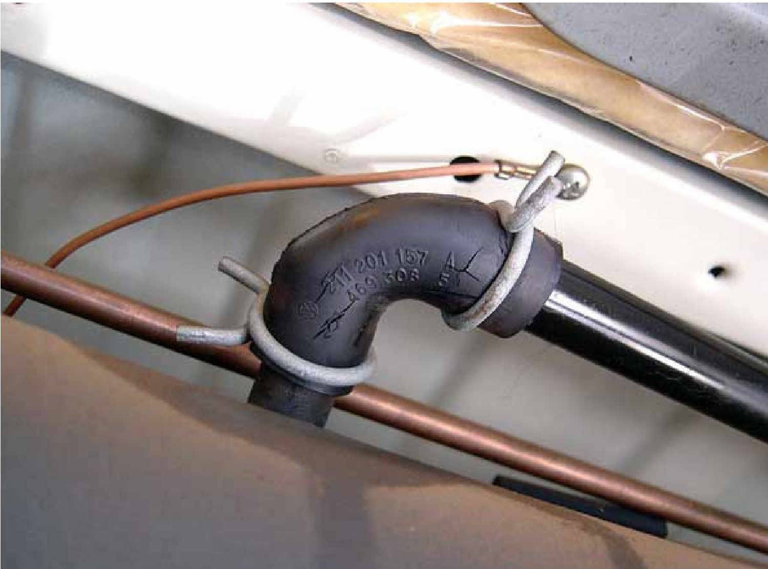

@retroracer
https://www.volkswagen-classic-parts.co ... .html#/110
... Fehler im Ersatzteilkatalog: Es werden 2 Stück benötigt bzw. sind zum Einsatz gekommen: ... und ja, das sind sauber "rundziehende" Teile und damit es aber immer gut "flutscht", bitte stets etwas Vaseline einsetzen, innen sowie außen.
"Klemme" (211 201 285 A) gemäß VW Nomenklatur, Teil 27retroracer hat geschrieben: ↑04.02.2023 23:42 ... das war mit so einer runden Spange oder Klemme (nicht die Schlauchklemmen zum Schrauben die man für Spritleitungen nimmt) am Tank befestigt.

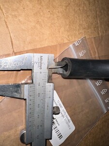

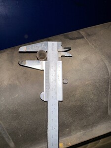

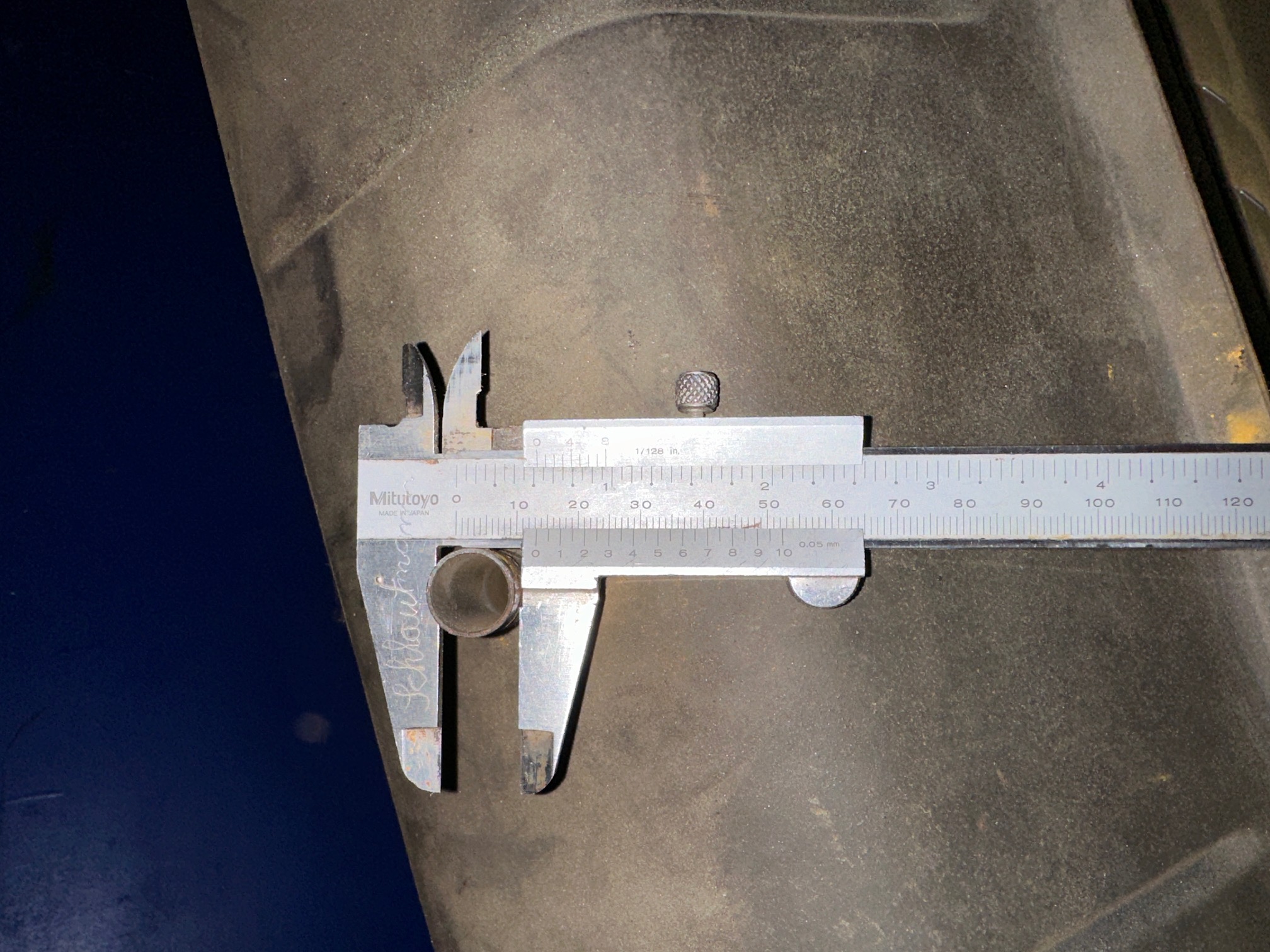

Moin Ralf,Onkel_e hat geschrieben: ↑27.01.2023 09:51 Moin zusammen, ich habe in unserem T2a/b von 07/72 vorne am Tank (Schottwand wegdenken, direkte Draufsicht) einen Stutzen für die Tankentlüftung, die mit dem Einfüllstutzen verbunden ist. Gibt es für diesen abgewinkelten Gummischlauch eine gute Nachfertigung? Ich habe es mit dem abgewinkelten Schlauchstück von der VW Käfer Entlüftung versucht, aber da ist der Durchmesser erheblich zu groß.
ich habe das Teil von Bus OK nun doch in meinem Fundus gefunden:
Im Vergleich dazu der Durchmesser für den Stutzen am Tank:
Das geht sehr stramm drauf, idealerweise erwärmt man es vor dem Draufschieben.
Mein originales ging da deutlich einfacher drauf und sieht optisch auch ein deutlich anders aus. Leider muss auch mein originales ersetzt werden
VG Heiko

Re: T2a/b Tankentlüftung
was ich gerade noch auf thesamba.com gefunden habe:
Der originale Bogen (211201157A) soll nach Entfall durch ein Audi Teil (321611939E) ersetzt worden sein, welcher exact so aussieht wie das bei Bus OK angebotene Teil. Das erklärt, warum es von der Form her nicht 100% identisch ist, da es beim Audi einen anderen Zweck erfüllt.
Theoretisch sollte als Alternative auch ein 13mm Kühlwasserschlauch 90 Grad gehen, welchen es zB bei eBay gibt.
VG Heiko

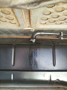

Onkel_e
- Beiträge: 150
- Registriert: 20.04.2021 08:24
Moin, ich bin da auch noch nicht weiter bei gewesen. Haus und Käfer verlangen viel Aufmerksamkeit. Und dann nehm ich noch jede Erkältung mit, die an der Ecke wartet
Ich werd mir den Winkel auf jeden Fall aber aus einem Kupferwinkel und Benzinschlauch nachbauen. Liegt schon bereit, muss nur noch umgesetzt werden

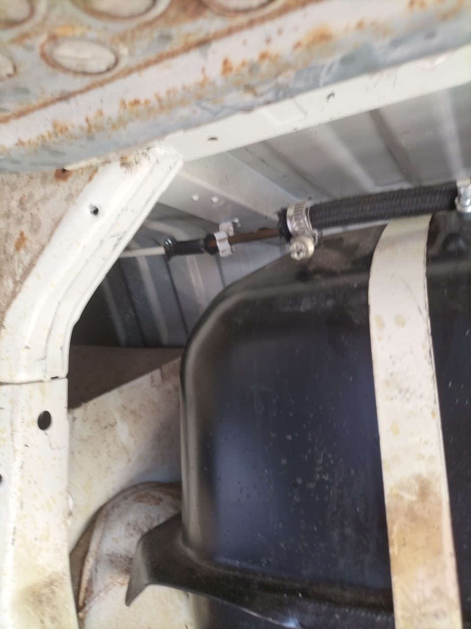

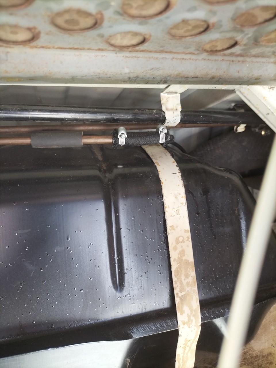

Onkel_e
- Beiträge: 150
Soooo, der Vollständigkeit halber. Ich bin endlich dazu gekommen, mich dem Benzingeruch zu widmen. Wie vermutet kommt es von der Be- und Entlüftung. Das mit dem Winkelstück vom Käfer hat mal gar nicht funktioniert. Und die Schlauchstücke zur Verbindung der Entlüftungsleitungen sind alle nass. So viel zur erhältlichen Qualität beim örtlichen KFZ-Teilehändler
Naja, dann jetzt einmal neu mit Cohline Schläuchen...
