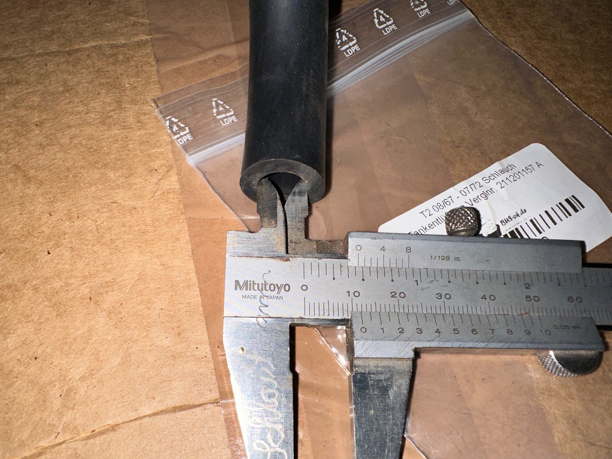

Moin Ralf,Onkel_e hat geschrieben: ↑27.01.2023 09:51 Moin zusammen, ich habe in unserem T2a/b von 07/72 vorne am Tank (Schottwand wegdenken, direkte Draufsicht) einen Stutzen für die Tankentlüftung, die mit dem Einfüllstutzen verbunden ist. Gibt es für diesen abgewinkelten Gummischlauch eine gute Nachfertigung? Ich habe es mit dem abgewinkelten Schlauchstück von der VW Käfer Entlüftung versucht, aber da ist der Durchmesser erheblich zu groß.
ich habe das Teil von Bus OK nun doch in meinem Fundus gefunden:
Im Vergleich dazu der Durchmesser für den Stutzen am Tank:
Das geht sehr stramm drauf, idealerweise erwärmt man es vor dem Draufschieben.
Mein originales ging da deutlich einfacher drauf und sieht optisch auch ein deutlich anders aus. Leider muss auch mein originales ersetzt werden
VG Heiko

Re: T2a/b Tankentlüftung
was ich gerade noch auf thesamba.com gefunden habe:
Der originale Bogen (211201157A) soll nach Entfall durch ein Audi Teil (321611939E) ersetzt worden sein, welcher exact so aussieht wie das bei Bus OK angebotene Teil. Das erklärt, warum es von der Form her nicht 100% identisch ist, da es beim Audi einen anderen Zweck erfüllt.
Theoretisch sollte als Alternative auch ein 13mm Kühlwasserschlauch 90 Grad gehen, welchen es zB bei eBay gibt.
VG Heiko
VG Heiko

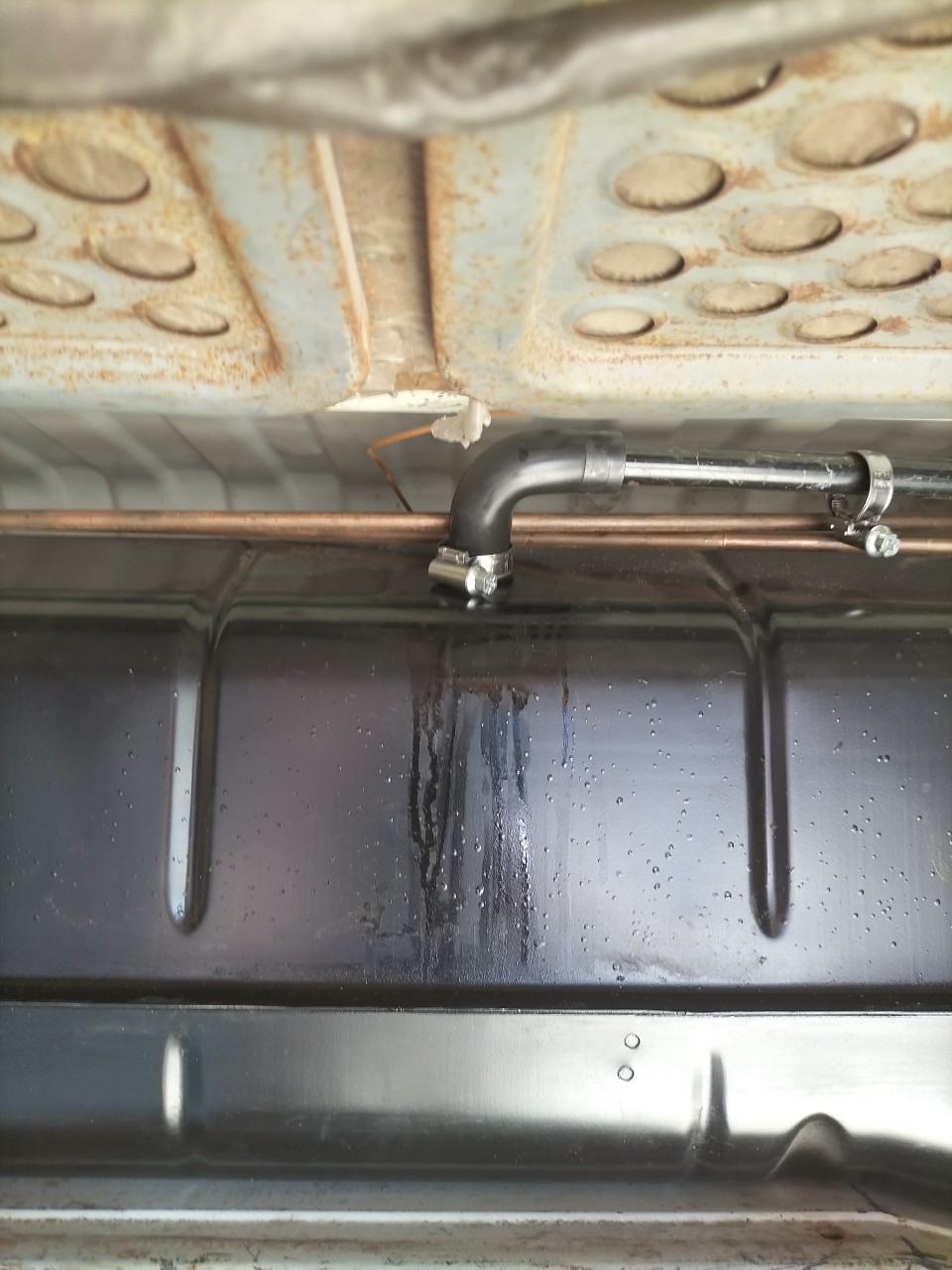

Soooo, der Vollständigkeit halber. Ich bin endlich dazu gekommen, mich dem Benzingeruch zu widmen. Wie vermutet kommt es von der Be- und Entlüftung. Das mit dem Winkelstück vom Käfer hat mal gar nicht funktioniert. Und die Schlauchstücke zur Verbindung der Entlüftungsleitungen sind alle nass. So viel zur erhältlichen Qualität beim örtlichen KFZ-Teilehändler
Naja, dann jetzt einmal neu mit Cohline Schläuchen...
Ralf
Ralf
Hallo, ich stolpere gerade über diesen Fred.
Wobei ich mich doch etwas wundere, wo es doch schon etliche Freds über Benzinleitungen gibt in denen besprochen wird, daß der heutige Sprit mit dem alten Sprit nicht mehr viel gemein hat, vor allem die Beimischung von Akohol macht den Standardschläuchen schwer zu schaffen.
Deshalb sind auch die alten NOS Bögen heute schlicht unbrauchbar.
Cohline ist nur ein Hersteller Name und garantiert nicht die Benzin Resistenz. Es gibt von diesem Hersteller aber gute Schläuche.
Kühlerschläuche verwenden zu wollen halte ich für völlig abwegig.
Es gibt einige DIN Nummern / Bezeichnungen für Spritschläuche die mehr oder weniger haltbar sind, je nach Temperatur, alles zu unübersichtlich.
FKM heißt für mich das Zauberwort. Dieses Material funktioniert auch bei hohen Temperaturen recht lange.
Meine sind seit 5 Jahren im Einsatz und noch einwandfrei.
Wenn sich jemand was basteln will, dann aus FKM, sonst fürchte ich wird das nicht lange halten.
- Beiträge: 7587
... dann nennen wir doch einmal das Kind beim Namen.
Schläuche gemäß DIN73379-3E (Stand 11/97)
(Schlauchseele: FKM (früher FPM oder auch Fluorkautschuk,
Schlauchdecke: ECO (Ethylenoxid-Epichlorhydrin-Kautschuk,
Einlagen: Aramid.)
State of the Art: DIN 73379/2014
... einfach nach der Bezeichnug danach googlen und schon wird sie geholfen.
