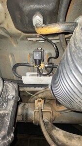

Der Reihe nach sind das:
- versiegelter Tank
- gereinigtes Tanksieb (setzt sich gerne mal mit altem Schmodder zu und verhindert dann Vollgasfahrten... :evil: )
- Standard Plaste- Benzinfilter (hier nicht zu sehen, da vom Heizschlauch verdeckt)
- Benzin-Abschaltventil rechts vom Getriebe
- Pierburg, def. NICHT selbstdichtende elektrische Benzinpumpe mit heimgebasteltem Schutzblech an Silentblöckchen...

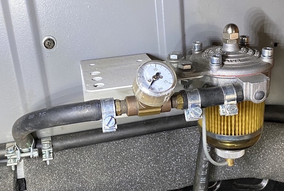

Im Motorraum (da werden einige meckern, aber ich schaue da mehrmals im Jahr zur Kontrolle rein):
- Relais- Abschaltventil B-Pumpe
- nochmal ein Filter, was nicht nötig gewesen wäre, aber der kommt zusammen mit einer äusserst feinfühligen Druckregeleinheit
Einstellung 0,3bar für Weber IDF (war und ist mir wichtig)
- Manometer

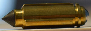

und danach dann die Vergaser. Die Schwimmernadelventile habe ich bei den damals neuen Vergasern trotzdem mehfach getauscht, da von grottiger Qualität, bis die mit Gummispitze zum Einsatz kamen, die halten bis heute dicht.
Das läuft nun einige Jahre problemlos, bis auf die Benzinschläuche.... die waren dann auch noch mal dran.
undicht!
dicht

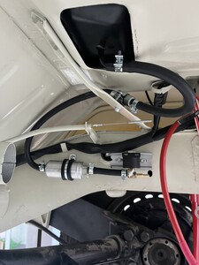

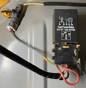

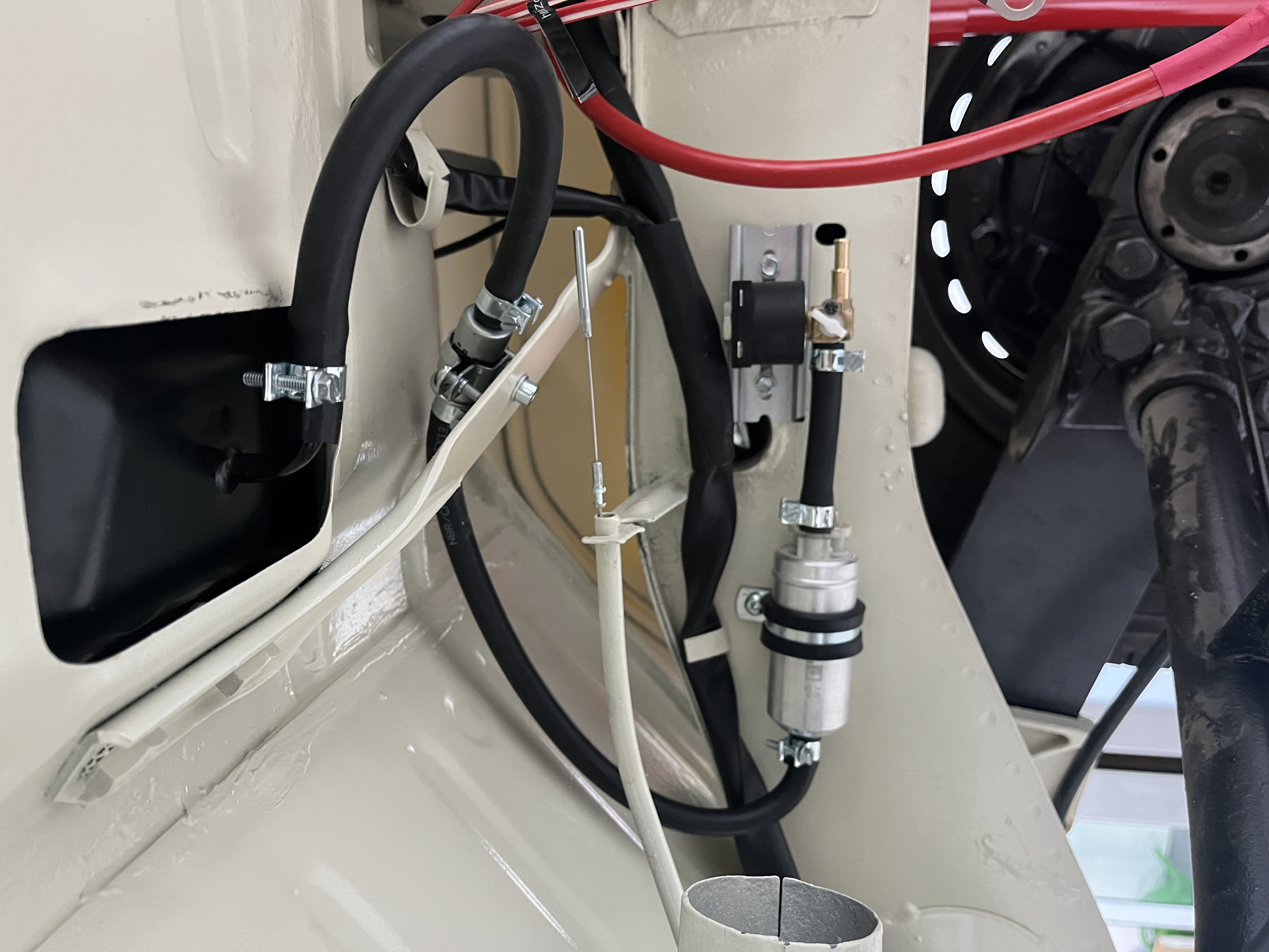

So, was meint ihr, kann man so lassen? Relais hängt an der schottwand, Zuleitung mach ich jetzt. Gibt es Anregungen, Verbesserungen oder Sicherheitsbedenken? Wollte später noch so nen kleines Gitter über alles machen das es etwas geschützt ist!
Danke und Grüße
Markus

So hab ich es mir vorgestellt 🤔
Eggi
Beiträge: 276
Registriert: 29.03.2017 09:07
Re: Position Pierburg am CJ
Beitrag von Eggi »
Ok, ich behandel das nach dem Motto „Keine Kritik ist Lob genug“ 😂
kabul
Beiträge: 576
Registriert: 09.12.2014 20:51
Beitrag von kabul »
Sieht gut aus, sag ich dann mal!
Hubertus
Eggi
Beiträge: 276
Beitrag von Eggi »
Dankeschön 😅
