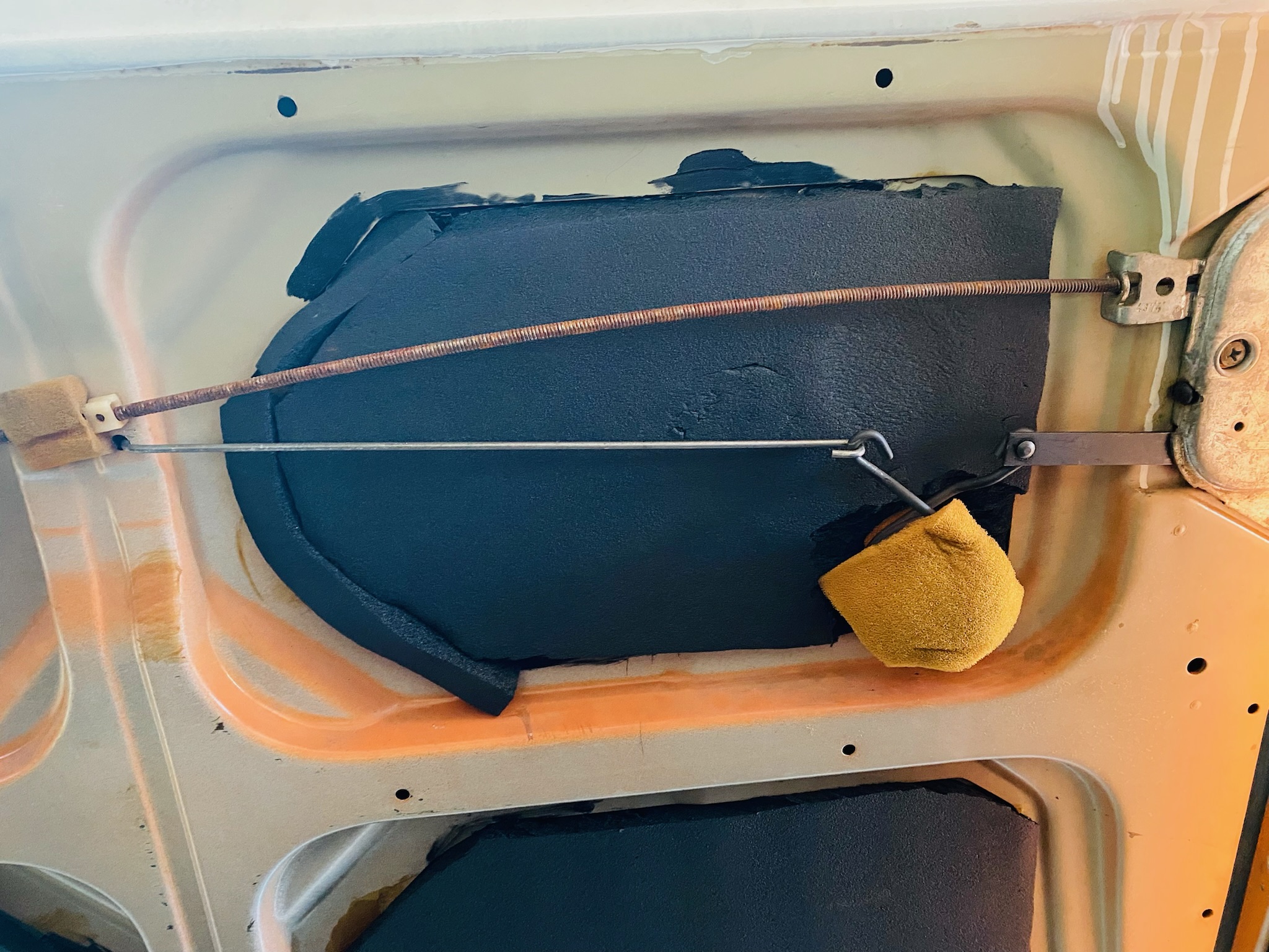

Ich meine ganz ohne Vorlauf. Einfach so zudrücken die Tür. Ohne Schwung. Durch das runterdrücken des Griffs bis zum Anschlag öffnet man das linke/hintere Schloss.Rolf-Stephan Badura hat geschrieben: ↑27.06.2023 17:17 Hallo Erik,suomi_bus*818 hat geschrieben: ↑27.06.2023 13:44Ich bekomme meine 77er Schiebetür auch ganz ohne Krawumm zu. ... Dann mit der linken Hand die Tür komplett ran drückenhatte ich doch geschrieben, oder:
Rolf-Stephan Badura hat geschrieben: ↑27.06.2023 08:14...Mit so wenig vorlaufstrecke (20-30cm) nutze ich immer die zweite Hand zum 'reindrücken von außen bzw. von innen mit zweitem Griff hinten

Selbstverständlichandycandy hat geschrieben:Hi Andre,
hast du dir auch das Video angeschaut ?
Also vor der Restauration lies die sich halt mal mit weniger Kraft schließen deswegen.
Schiebetürdichtung ist noch Original und die von vorher drin. Das hintere Schloß kann ich mit den Finger nicht schließen also den U formieren Verschluss. Da ist soviel Spannung drin irgendwie. Bin am überlegen das Schloss mal hinten auszubauen.
Die öffnet auch nur wenn man den Schiebetürgriff bis fast nach ganz unten drückt und dann ruckartig springt sie auf.
Gruß André
Gesendet von meinem A3 mit Tapatalk

Ok top. Vielen Dank für die Antworten.
Also nachdem alle der Meinung sind das alles passt, noch eine abschließende Frage
Kann man wie bei den Türen vorne das Schloss der Schiebetüre ( also der U förmige Verschluss) hinten mit dem Finger in die beiden Raster Positionen bringen ? Das ist bei mir nämlich nicht möglich.
Edit: ok grad überlesen bei Jochen seiner Antwort. Mit dem Finger ist das betätigen des U förmigen Verschlusses am Schloss nicht möglich. Also stimmt auch hier die Spannung.
Dann ist das Thema soweit erledigt. Danke nochmals

Hab heute den Bowdenzug ausgebaut und geölt und das Zentralschloss hinten gesäubert und neu gefettet. Läuft jetzt nochmal besser. Das hat sich echt gelohnt.
PS: Der Trick mit dem Schiebetürgriff nach ganz unten durchdrücken und dann mit der linken Hand zudrücken ist mega. So kann man echt von außen schön leise die Schiebetüre zu machen aufm Campingplatz

ich habe mal probiert den hinteren Riegel mit der Hand zu betätigen, und ja das geht.
Mit der Hand kann ich den recht einfach eindrehen und dann verriegeln lassen. Es klickt dann sehr deutlich. Generell ist der Weg aber nicht so groß.
Durch Drücken des Schiebetürgriffes kann man das dann wieder entriegeln.

Ok bei mir geht das bei den Fahrertüren auch aber bei der Schiebetür keine Chance. Aber müsste alles passen bei mir. Die Feder ist richtig eingehängt.Sgt. Pepper hat geschrieben: ↑03.07.2023 12:19 Moin,

Also, mir ist erst nach 20 Jahren T2 fahren klar geworden, welchen SEHR deutlichen Unterschied es macht, ob vorne die Tür oder ein Fenster geöffnet ist
Hab davor auch immer die 2-Hand-Technik angewandt (die auch trotzdem nie schaden kann) und auch schon viele Stunden mit Einstellerei verbracht (was durchaus auch einiges gebracht hat). Aber wenn da bei der Aktion auf dem Video Fenster und Türen zu waren, dann unbedingt mal ausprobieren
