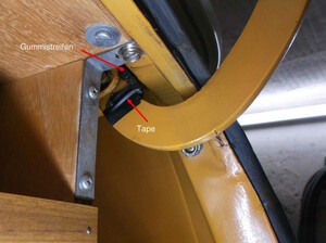

Worldweitweg hat geschrieben: 30.06.2023 08:43 Schonmal wer an den Schanieren oder Drehfedern der Heckklappe umher gemacht und das Schliess-/ Öffnungsverhalten der Heckklappe damit verändert?
Ja, hab ich schon gemacht. Meine Beweggründe waren damals allerdings andere, denn ich wollte nicht, dass die Heckklappe so hart auf den Anschlag kommt.
Zwei schmale Streifen von einem Reifengummi auf die Scharniere mittels Tape fixiert und schon war ich zufrieden. Damals nur improvisiert, hab aber nie nach einer endgültigen Lösung gesucht, weil das so hinreichend sowie nachhaltig funktioniert hat. :D

Norbert*848b hat geschrieben: 01.07.2023 14:24 Zwei schmale Streifen von einem Reifengummi auf die Scharniere mittels Tape fixiert und schon war ich zufrieden. Damals nur improvisiert, hab aber nie nach einer endgültigen Lösung gesucht, weil das so hinreichend sowie nachhaltig funktioniert hat.
Eine sehr gute Idee und danke für den Tipp, nun hab ich unbewusst zwei Fliegen mit einer Klappe ...
Das knallen wird damit tatsächlich um ein vielfaches reduziert!
