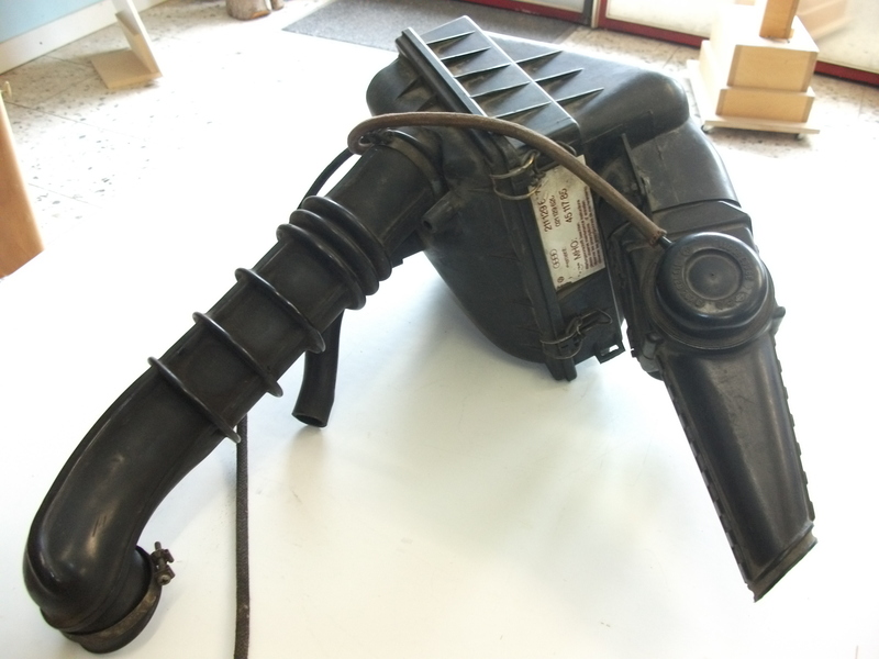

Hallo Raphaela,
es kann sein, dass es verschiedene Luftfiltergehäuse gab. Lass' Dich bei meinem nicht täuschen, der Zyklon und der Ölschlauch unten am Luftfiltergehäuse sind nicht Standard. Auf dem angehängten Bild sieht man den Anschluss des Luftschlauches deutlicher (nicht mein Bild). Schöne Grüße

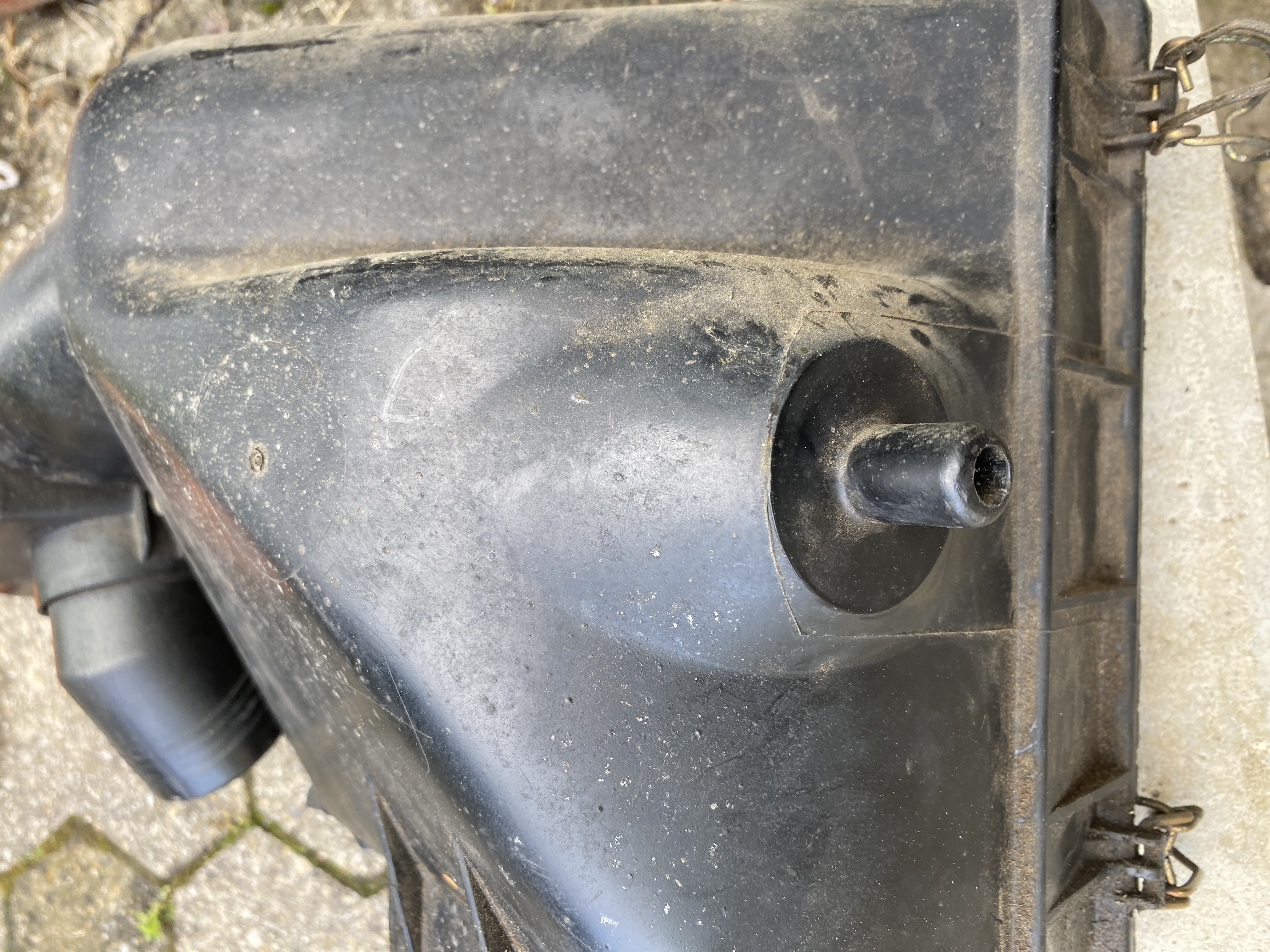

Haben am Luftfilterkasten noch eine Anschlussstelle gefunden. Aufgebohrt, Schlauch dran… riecht aber leider noch immer nach Benzin im Innenraum. Wenn der Motor draußen ist im Winter wird der Tank überprüft. Vielen herzlichen Dank für eure Unterstützung schon / nochmal!

Hi Raphaela,
die Stelle die du auf deinem Letzten Bild gezeigt hast, gehört eigentlich in den Halter vom Luftfiltergasten.
Das ist im Haltearm eigentlich eine Gummitülle drin:
https://www.wagenteile.de/shop_de/12969 ... 29690.html
Bei der Schmutzverteilung am Luftfiltergehäuse würde ich darauf tippen, das dein Gummilager im Halter fehlt.
Das sollte aber drin sein, damit der Ansaugschlauch entlastet wird und nicht so schnell bricht.

Hallo Thomas,
es gibt einen halter für den Luftfilterkasten?
Hm. Bei mir scheint das ein Siemens Lufthaken zu sein…
Muss ich mich auf die Suche machen.
Das ist das mit den Umbauten… wenn man einmal zum improvisieren anfängt….
