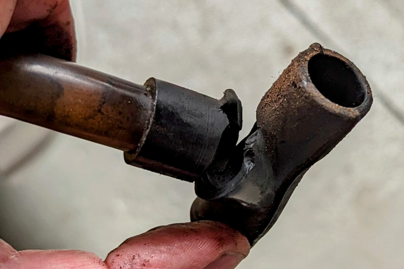

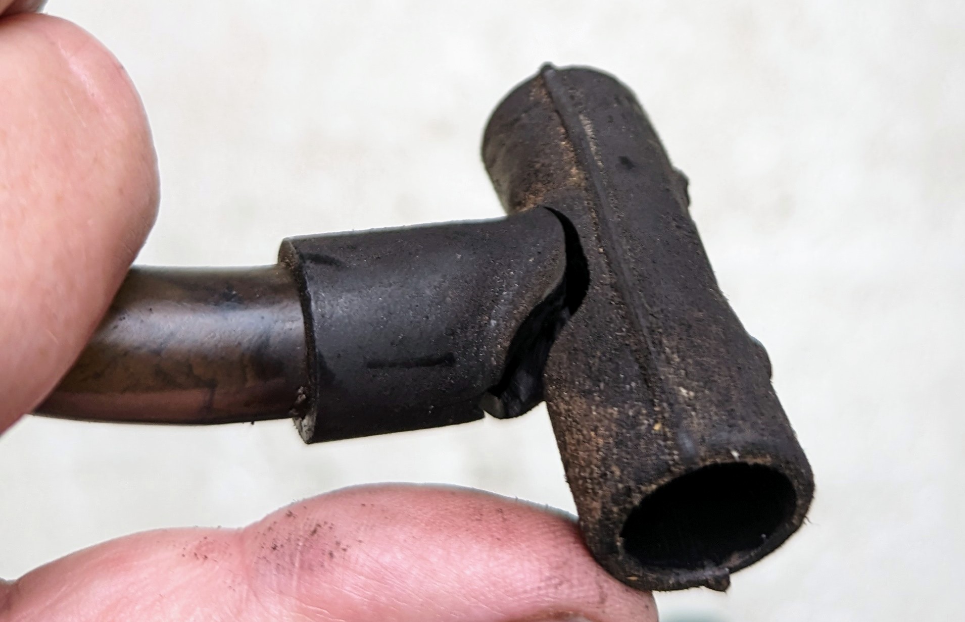

Auflösung: Der Patient hatte ein Durchbruch der Atemwege
Der Austausch einiger Komponenten ergab zuerst keine Besserung....Der Durchbruch war im eingebauten Zustand nicht zu sehen und habe ich später durch Zufall entdeckt (siehe Bilder) ...und "repariert". Muss bei der Montage div. Bauteile passiert sein.

Also mal wieder ein klassischer Fall von Falschluft.
Also nichts, was wan der Einspritzanlage zur Last legen kann
