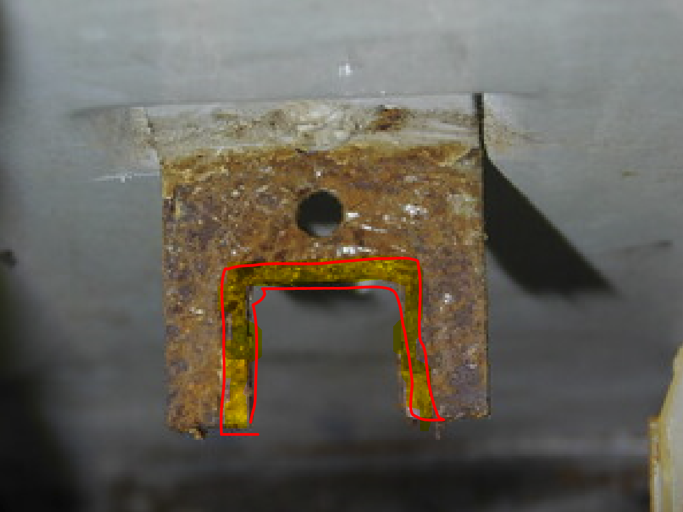

Sehe ich das richtig, dass der von mir markierte Teil "gestanzt" ist also eine Wölbung hat um den Druck und dadurch Halt zwischen Behälter und Winkel zu erhöhen? Oder ist der Winkel in Dicke komplett eben?

Der Blechwinkel ist komplett plan und das Karopapier hat standardmäßige 5mm Kästchen.
