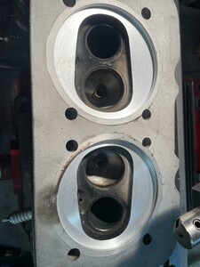

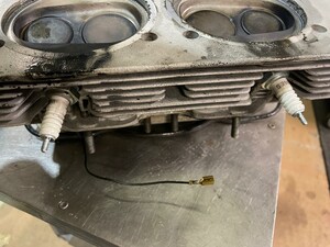

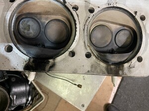

Die aktuelle Fehlerdiagnose hat ergeben, dass wohl ein ein gelöster Zylinderkopf an Zylinder 3 und 4 die Ursache ist. Gut an den Öl-/Rußablagerungen in Richtung Zündkerzen auf den Fotos zu erkennen. Wie das passieren kann erschließt sich mir im Augenblick noch nicht.
Ventile und Kolben bzw, Zylinder sehen jedenfalls ganz gut und unbeschädigt aus.
jetzt war es ja eine weile ruhig hier um meinen Bus und dem Motorproblem. Nochmals vielen Dank für die konstruktiven und wertvollen Beiträge!
Nach ca. 6 Wochen und ein wenig "Motivationshilfe" meinerseits in Richtung ADAC ist mein Bus wieder zurück in DE.

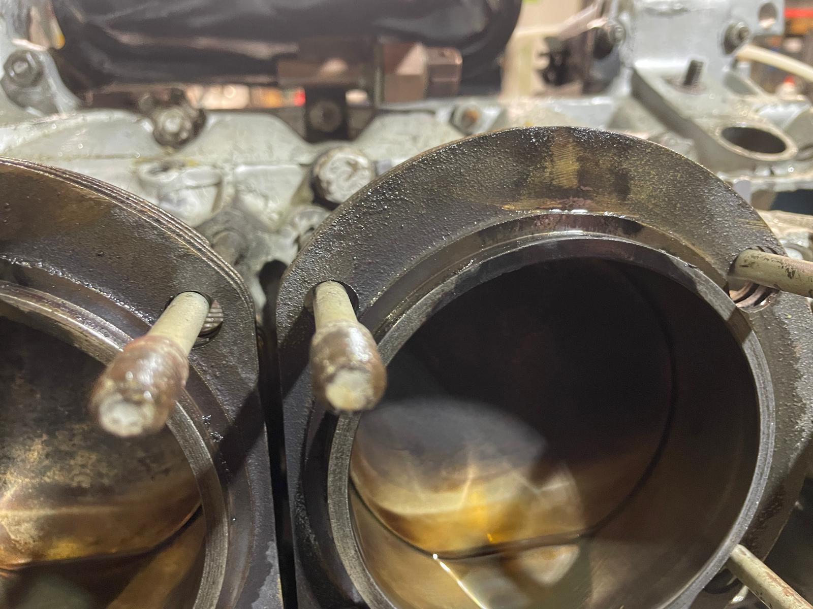

Norbert*848b hat geschrieben: ↑27.11.2023 23:05Sgt. Pepper hat geschrieben: ↑08.10.2023 17:08 Wie sind denn Deine Zylinder montiert worden? Mit oder ohne Papierdichtungen?
Sind die entsprechenden Zylinderaufnahmen am Motorblock auch geprüft worden?
(Zylinder aufsetzen und am äußeren Rand auf Planheit getestet, indem ein Lineal über die ganze Bank gelegt wurde?
Die Zylinder wurden ohne Dichtungen montiert. Die Zylinderaufnahmen werden wir prüfen. Danke für den Hinweis!

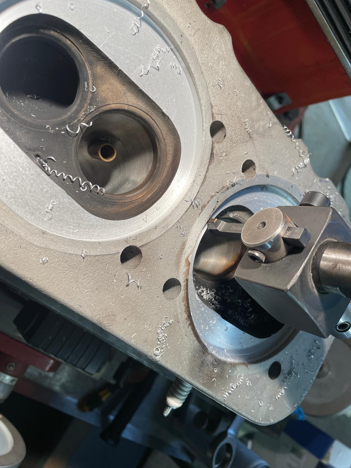

Die Köpfe sind inzwischen wieder schön plan. Danke an Herrn Wohlhaupter
Hier gab es tatsächlich eine Differenz um wenige mm.

Auf einem der Bilder sieht das so aus als ob das eine Auslassventil tiefer liegt wie das im andern brennraum…. Täusche ich mich?
