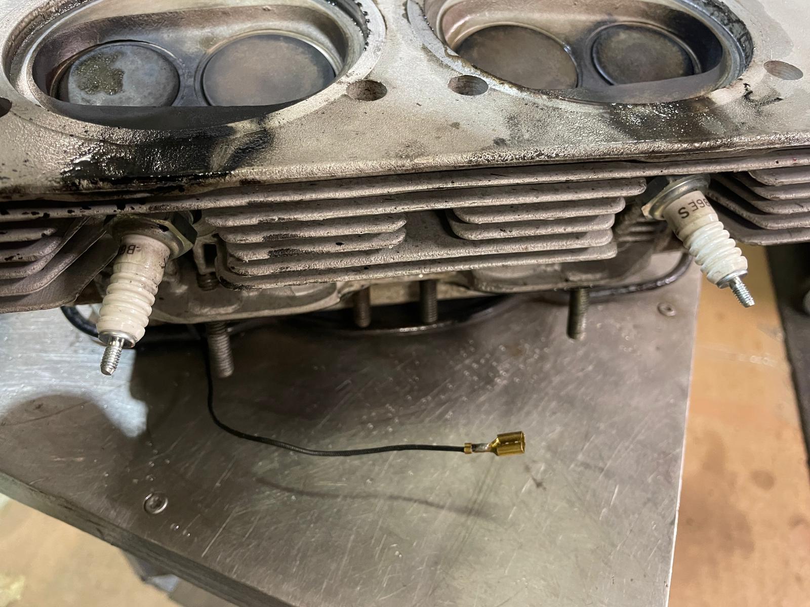

Die aktuelle Fehlerdiagnose hat ergeben, dass wohl ein ein gelöster Zylinderkopf an Zylinder 3 und 4 die Ursache ist. Gut an den Öl-/Rußablagerungen in Richtung Zündkerzen auf den Fotos zu erkennen. Wie das passieren kann erschließt sich mir im Augenblick noch nicht.
Ventile und Kolben bzw, Zylinder sehen jedenfalls ganz gut und unbeschädigt aus.
Hallo
Auf einem der Bilder sieht das so aus als ob das eine Auslassventil tiefer liegt wie das im andern brennraum…. Täusche ich mich?
