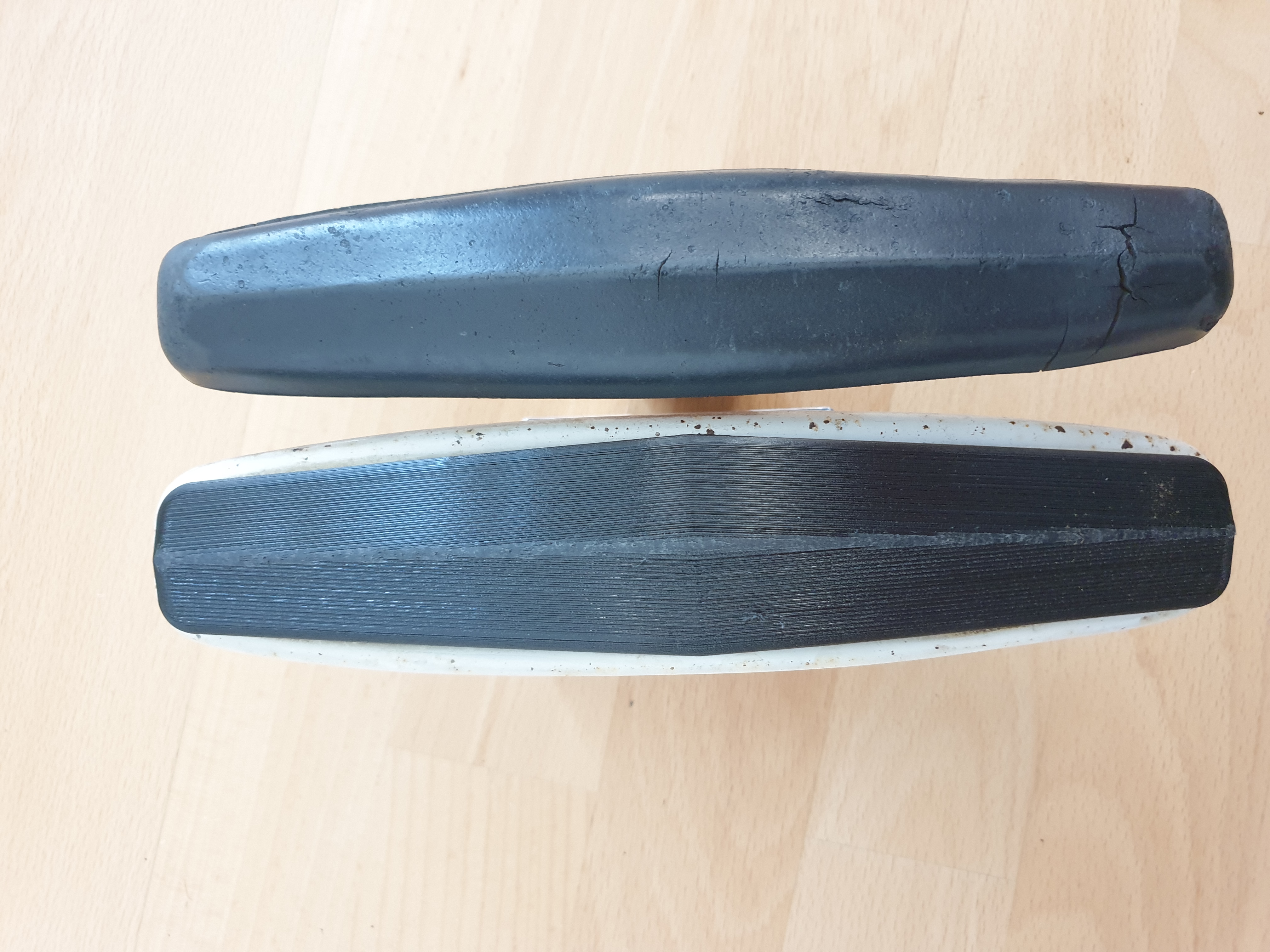

Oder eben doch weiter selbst 3D Zeichen... (hier aktuell einer der Nylon-Gleiter für M530 Automatische Trittstufe)
