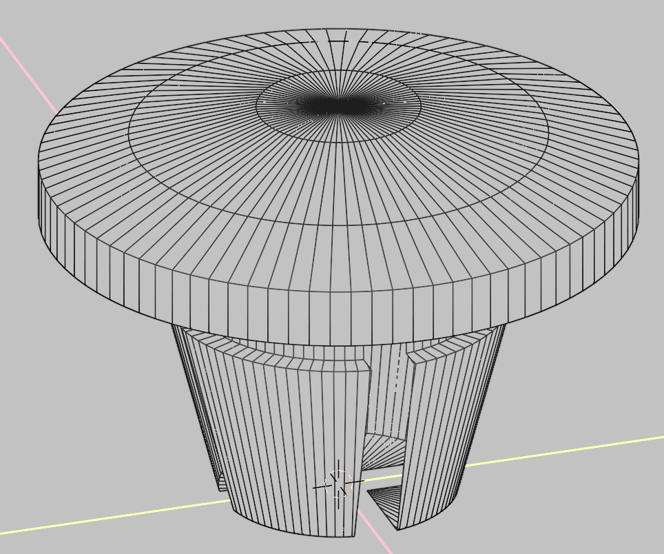

PC-Doc hat geschrieben: 15.03.2025 09:26es gibt zum Scannen eine App für IOS. Ich habs noch nicht getestet, soll aber wohl recht gut sein...
vergiss es, habe ich getestet - mit und ohne LiDAR/DTOF, mit mehreren Apps.
Die Auflösung des LiDAR ist lau bis mäßig (je nach Generation um 24x24 Punkte) und photogrammetrisch mit Bewegungssensoren auch oft nicht ausreichend.
Das mag ganz passable sein bei irgendwelchen gut textuierten Comic-Figuren, dass mag auch Sinn machen grob ein Zimmer auszumessen um Möbel in Virtual Reality reinzudenken (ein Küche nach Maß würde ich so nicht bestellen :lol: ), das mag auch Sinn machen um irgendwelches Kram in Virtual Reality reinzuklemmen, ... aber wenn es um teils glatte Flächen und um Maßhaltigkeit geht wird es doch recht gruselig - und brauch dann sehr viel Nacharbeit.
Da braucht man wohl immer noch eine echten Scanner, der dann aber schnell 4stellig und mehr kostet -
und auch da muss man tricksen mit mattem Lack u.ä.
Oder eben doch weiter selbst 3D Zeichen... (hier aktuell einer der Nylon-Gleiter für M530 Automatische Trittstufe)
