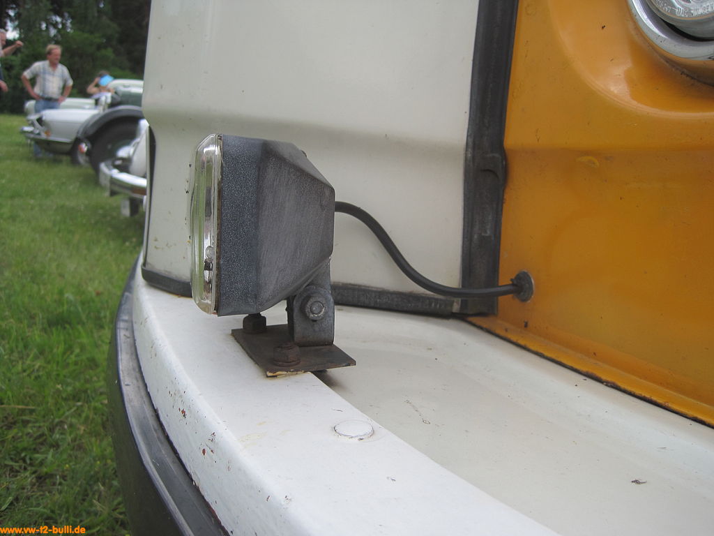

ulme*326 hat geschrieben: ↑08.03.2009 12:30 Zur Position der Lampen fällt mir ein, daß an der Unterseite der Stoßstange links und rechts das oben bereits erwähnte Löcherpaar für eine Lampentragplatte vorhanden ist.
Hierzu die Stossstange wenden und dann passt es. Bugradkastenfahrer sind hier klar im Nachteil da der untere und der obere Ausschnitt für das Ersatzrad nicht gleich groß sind - zumindest nicht wenn die Ausschnitte nach Einbauschablone Westfalia gefertigt sind. Aber man kann ja auch die Lochkoordinaten auf die Oberseite übertragen.
Wichtig ist daß dieser originale Nebellampentyp mit dem schwarzen Kunststoffgehäuse eben auf einer Tragplatte befestigt war die ihrerseits mit 2 M8-Schrauben an der Stoßstange befestigt war. Diese Maßnahme versetzte die Lampenfront vielleicht so 3 cm zurück in Richtung Vorderwand. Ich vermute es hatte damit zu tun daß die Lampen sonst bei Stosstangen ohne Gummi mit einer Ecke zu weit über die Stoßstange hinausragten. Der Schwenkbereich des Bugradkastens mit Stecklasche links ist nach meiner Erinnerung auch gewährleistet.
gruss ulme

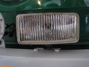

Halo Frank,
original nur eine lausige verzinkte, rechteckige Platte
mit 2 Löchern für die 6kant-Stossstangenschrauben (umgedrehte Stossstange) und 1 für den Nebelscheinwerfer:

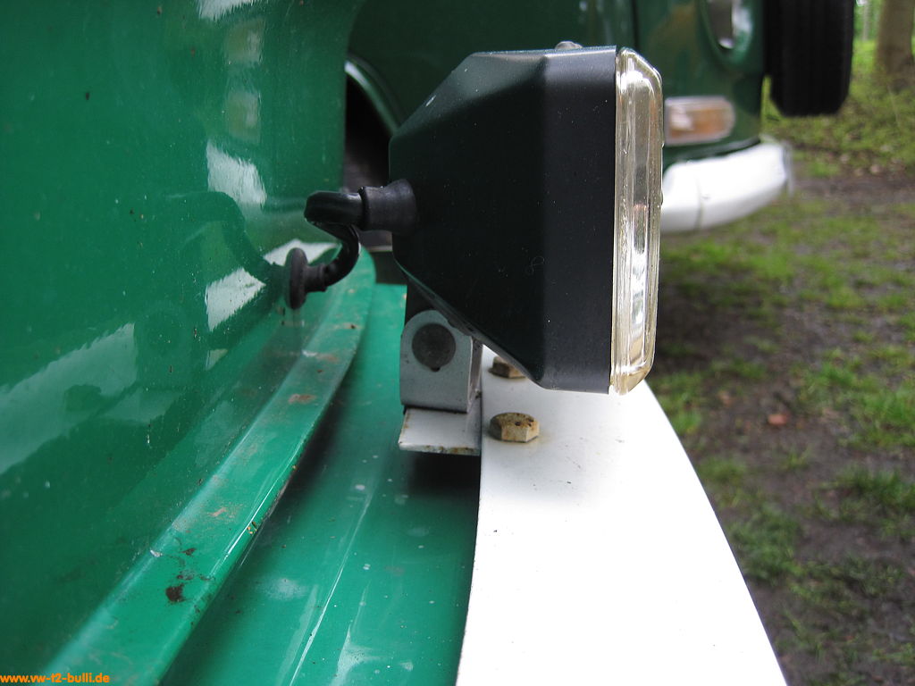

Ich habe meine Platte etwas dezenter, eher abgerundet dreieckig geformt
(Schablone aus Pappe ist schnell gemacht und dann Blech sägen/feilen/bohren)
und mit Edelstahl-Schloßschrauben montiert:
Und es sind dann doch nicht die Hella Jumbo sondern nur die 181 Classic geworden - nur unwesentliche größer als das Plaste-Original:
Mehr zum Thema: https://www.vw-t2-bulli.de/foglights-de.html
