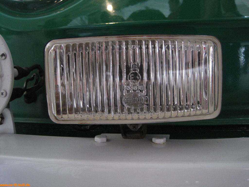

Halo Frank,
original nur eine lausige verzinkte, rechteckige Platte
mit 2 Löchern für die 6kant-Stossstangenschrauben (umgedrehte Stossstange) und 1 für den Nebelscheinwerfer:
Ich habe meine Platte etwas dezenter, eher abgerundet dreieckig geformt
(Schablone aus Pappe ist schnell gemacht und dann Blech sägen/feilen/bohren)
und mit Edelstahl-Schloßschrauben montiert:
Und es sind dann doch nicht die Hella Jumbo sondern nur die 181 Classic geworden - nur unwesentliche größer als das Plaste-Original:
