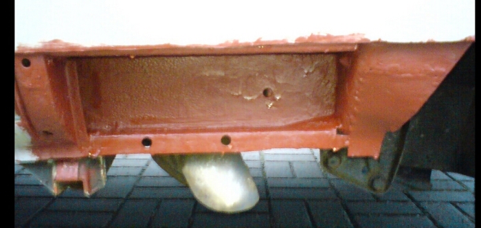

Bei mir waren diese grossen Löcher (unten vor dem Radlauf) nicht vorhanden.

Hallo B.C.
B.C. hat geschrieben:Bei mir waren diese grossen Löcher (unten vor dem Radlauf) nicht vorhanden.
fehlten bei Dir nur die Löcher und die sonstige Konstruktion war wie bei Peter oder gab es noch andere Unterschiede? Evtl. im Baujahr begründet?

@ B.C. meinst du die Löcher im Innenschweller?? die sind bei mir überall drin von vorne bis hinten. Könnte wirklich Baujahrbedingt sein. Meiner ist Bj 75

@Peter: genau die meinet ich. Diese 4-5 Löcher vor dem Radlauf. Ich habe ein MJ'78 und bei mir waren keine vorhanden.
Edit: jetzt mit Photo...

Hallo B.C.
danke an Edith, jetzt weiß ich, wie es bei mir aussehen wird. Meiner ist auch ein 78er und ich muss genau dieselbe Stelle wie auf Deinem Foto reparieren. Gibt es noch Fotos mit dem reingedengelten Blech? Ich nehme an, das hast Du selbst zurechtgebogen und nicht gekauft. Kann man so etwas überhaupt kaufen?

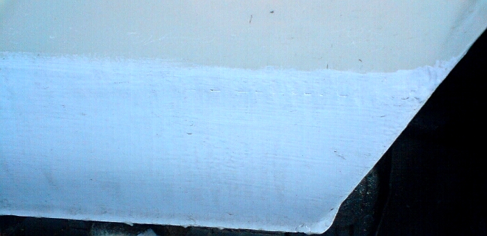

Hallo Wolfgang,
meinst wahrscheinlich nicht die Reparatur, die auf dem Foto zu sehen ist?
Das äußere Blech, richtig?
Dieses Blech sollte es noch geben. Es ist nur deutlich größer, als das, was ich benötigt habe.
Leider habe ich von dem eingeschweissten Blech noch kein Foto gemacht.
Ich habe es oben und links auf Stoß verschweisst. Ich konnte links neben der Sicke noch etwas Blech stehen lassen,
so dass die Optik erhalten bleibt. Oben habe ich genau auf der Höhe der Innenstrebe abgeschnitten, so dass sich
kein Verzug ergeben kann. Evtl. kann man das auf dem Foto erkennen?

Hallo Wolfgang,
ich mache morgen/übermorgen ein Foto.
War nicht so einfach, die Bleche im Bereich des Radlaufes auf Stoss sauber einzupassen,
da es sich ja bei den Rep-Blechen um diese "Überbrat-Bleche" (jedenfalls in meinem Fall) handelt....
Grüsse Björn
