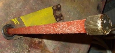

boggsermodoa hat geschrieben:Beim Versuch sie zu lösen nicht zu gewalttätig werden und nicht die Lackierung beschädigen. [...] Verzahnungen einfetten und eventuelle Lackschäden an den Torsionsfedern ausbessern.
Hier mal ein Bild, wie meine Federstäbe nach dem Ausbau ausgesehen haben :surprised: .
Da ist nicht mehr viel mit "auf Lack aufpassen" :wink: Na hauptsache, sie werden korrosionsgeschützt wieder eingebaut.

Weiß eigentlich jemand was über eine evtl. farbliche Kennzeichnung? Meine (am 1969er Hochraumkastenwagen) waren IIRC grün lackiert - und übrigens ohne Rost). Solche roten habe ich aber auch schon gesehen.

Hi Clemens,
Rot = Bus (weicher)
Grün = Transporter (für die harten Jungs)
