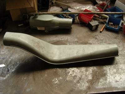

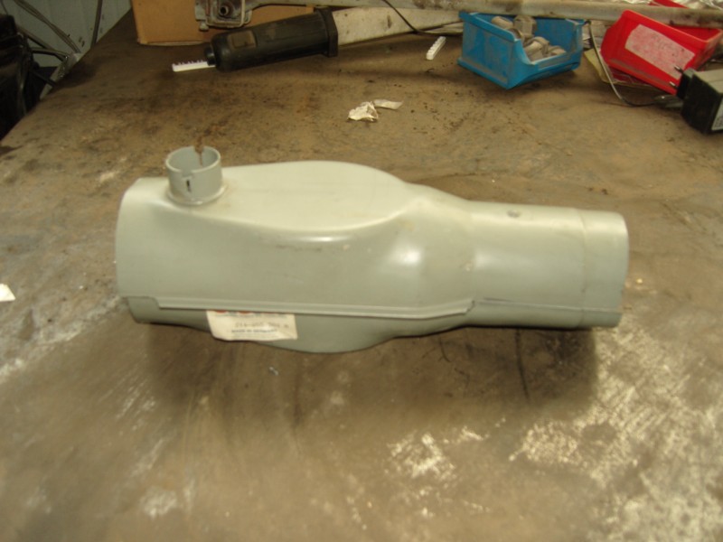

Juhu, die Teile für die Heizung sind da ... dachte ich anfangs ...
Zu aller erst der Schock über die Optik des Verteilers hinten über Achse: Das nenn ich ja mal ein super Repro, ist übrigens aus Blech, nicht aus Leder wie man denken könnte ... Aber gut, es soll ja Luft durchlassen und nicht hübsch sein
Dann noch das Rohr über die Vorderachse, ein wunderschönes Originalteil von VW, ich bin mir nur nicht sicher, ob es wirklich zu meinem Baujahr gehört, zumal es nach Bild bis vorne an das 90° Rohr gehen sollte, es aber schon 50cm vorher aufhört. Kann mir da jemand mehr zu sagen? Wie wird das Teil eigentlich befestigt? Zu guter letzt noch der Verteile Mitte (so nannte er sich): Also ich hätte mit einer etwas größeren Öffnung gerechnet, weil die soll doch Luft in den Fahrgastraum gefördern?!

Ich würd da ja gern nochmal nachfragen
Wegen des Verteilerteils: Wie verbinde ich das kleine Röhrchen den mit dem viel größeren Rohr an der Karosse. Hatte von Bensch mal Bilder vom Unterboden bekommen (Vielen Dank nochmal
) und da sah das ganz anders aus. Ist das jetzt der Unterschied zwischen a/b und b?
Hoffe es weiß jemand was dazu
Viele Dank
André

- Beiträge: 6645
Re: Heizung - Verlauf und Teile
Hallo André,
Meinst Du den Verteiler unterm Laderaum?
Der sieht je nach Ausstattung anders aus.
Wir haben im 9-Sitzer einen Warmluftaustritt (2 Lüftungsschlitze) unten an der Trennwand und
einen unter der mittleren Sitzbank im Bodenblech.
Der Verteiler hat also zwei seitliche Ausgänge, die mit einem Bodenzug verschließbar sind.
Die Rohre sehen dicker als auf Deinem Bild aus und gehen in Luftstromrichtung ab...
weitere Bilder unter http://www.rolf-stephan-badura.de/vw-bu ... ion21.html
Und nach vorne soll ja bei Bedarf auch noch etwas ankommen...
Ist Deine Warmluftabzweig für den Fahrgastraum per Bowdenzug verschliessbar - auf Deinen Bildern sieht man davon nichts?
Vielleicht ist es eine einfach-Variante aus Basilien - die haben aber auch nicht wirklich viel Winter.
Dass heißt Du könntest die Frontscheibe nicht richtig beheizen gegen Vereisung bis der ganze Bus warm ist...

Hi,Andre hat geschrieben:Juhu, die Teile für die Heizung sind da ... dachte ich anfangs ...
Irgendwie seh ich wiedermal nicht durch
André
Das gebogene Rohr ist das Mittelstück über der Achse, war beim T2a/b bis Modell 73 drin. Dahinter kommt ein leicht angewinkeltes Y-Stück aus dem Querträger, davor noch ein ca. 20 Zentimeter langes Rohr bis zum Anschluss in den Fahrgastraum. Und dann war um den ganzen Salat noch diese Glasfaser-Flies-Hülle drum, die auch ums hinterste Y-Rohr geknöpft war.
Ab Modell 74 ist vorne ein Pappschlauch, der zwischen den beiden Achsrohren durchläuft.
Gruß aus FFM
Daniel
Ja, also genau mit sowas hätte ich ja Angangs gerechnet, was auf dem Bild ist. Aber dieses komische Stück Rohr hat nur diesen Miniauslass und das nichtmal in Luftrichtung sondern mit 90° Winkel. Also kann ich das wieder zurückschicken?
Da ist übrigens kein Anschluss für nen Bodenzug an dem Ding
Vielen Dank euch beiden schonmal
André
@Dani: Achso? Dann brauch ich dieses flachgebogene Rohr auch nicht für meinen sondern nur nen Schlauch direkt? Ich versteh nicht warum beim Händler die ganzen Teile für mein Baujahr angegeben sind, wennse dann doch nicht dahingehörenAb Modell 74 ist vorne ein Pappschlauch, der zwischen den beiden Achsrohren durchläuft.
André

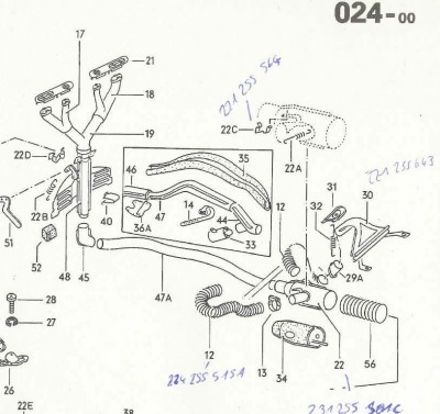

T2b Kombi Bj 79 mit Unterflurheizung / ohne Warmluftaustritt unter der mittleren Bank.
Andre
- Beiträge: 401
- Registriert: 11.04.2007 11:37
Ahhh, ok, das Bild macht ja schon noch mehr sinn mit meinem vorhandenen Rohr. Bloß warum hat meins denn keinen größen Ausgang?? War das die Version für keine Wärme im Laderaum?
Das da eine Klappe dran ist, macht ja auch sinn, wenn ich die Wärme z.b. an der Scheibe brauche, kann ja der Fahrgast auch mal kurz drauf verzichten, nur wie Regel ich denn das später?
André
André
Martino
- Beiträge: 96
- Registriert: 14.10.2008 13:29
guten morgen ,
die kleine öffnung auf dem oberen bild ist für den temperaturfühler der standheizung,
hat nix mit der verteilung der luft zu tun
die klappe links geht in das rohr und längt die luft in den luftkasten der in dem berreich vom durchgang liegt.
gruß
martin
gruß
martin
