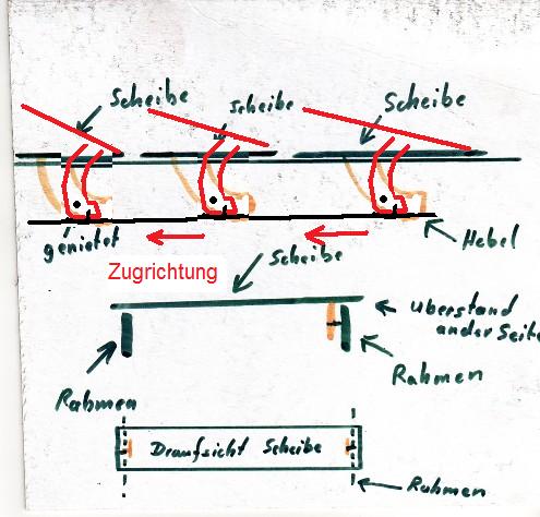

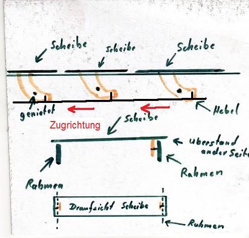

hallo zusammen, ich hab mich mal versucht als technischer zeichner und hoffe ihr blickt hier durch. oben ist seitenansicht, in der mitte vorderansicht und unten draufsicht

Na so mein ich das.

hallo florian
so soll es sein wie du es gezeichnet hast. es geht aber nicht. die scheiben heben sich nicht weit genug von der auflagefläche ( rahmen) ab um zu öffnen. das heißt das sie auf deiner zeichnung rechts aufliegen und nicht öffnen. ich bin technisch so versiert das ich weis das sie so nicht öffnen können.
ich glaube ich werde sie verkaufen und mir ein schiebefenster besorgen, gefällt mir eh besser. soll sich doch ein anderer damit rumplagen und es restaurieren.

Eifelhengst100 hat geschrieben:hallo florian
ich danke allen die versucht haben mir zu helfen
gruß wolfgang
Müssen ja wie auf der zeichnung rechts aufliegen das ist der obere drehpunkt!
