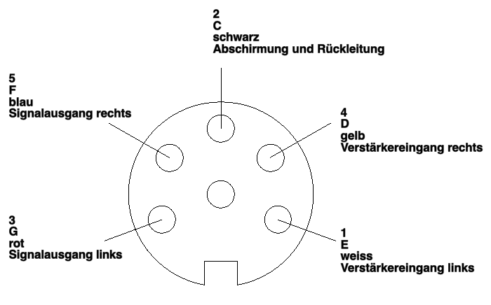

Top Anleitung, eine Frage dazu: Wenn ich Schalter zwischen 3,5 Buchse und DIN-Stecker basteln mag: Welches der 5 Kabel muss getrennt werden?Roman hat geschrieben:Verlinken hätte ich das Ganze auch noch können, fällt mir gerade auf![]()
Damit sich nicht jeder mühsam durch mein Profil kämpfen muss, die Anleitung findet man hier.
Roman
Danke schonmal ... Grüße, Sebastian

hi,
du musst das Signal was aus den Ausgängen kommt mit den entsprechenden Eingängen verbinden, bzw kannst du dann umschalten ob dein Signal aus dem Radio (durchgeschliffen) oder aus dem Mp3 Player auf die Eingangspins (rechts/links) geschickt wird....
ist in romans Anleitung echt gut erklärt!!

Heißt ich brauche einen Schalter der mit "On" und Off" gleichzeitig 2 Kabel ein und ausschalten kann? Und zwar Nummer 4 mit Nummer 5 kurschließen und Nummer 1 mit Nummer 2?honz hat geschrieben:hi,
Bin elektromäßig nicht so fit, sorry ... kann mir das grad nicht wirklich vorstellen ...
Edit: hab es jetzt erstmal ohne Schalter gebastelt! Edit Ende.
Hab hier mal basierend auf Romans Anleitung meine DIN-Buchse gezeichnet, habe eine andere Ausführung:
Hab ich das jetzt richtig gelötet? Habe nämlich folgendes Probelem: Musik vom mp3-Player kommt an, aber viel zu leise ... habe aber
dann feststellen müssen, dass das Radio auch mit Radio-empfang nur leise spielt. Also wird das wohl einen Hieb haben?! Ist ein
Blaupunkt emden, evtl. gibts da nen bekannten Defekt?!
Grüße und Danke schonmal!

hi,
am einfachsten geht es, wenn du diese Buchse nimmst, die auch bei Romans Blog drin ist, die Schaltet quasi durch das reinstecken der Kupplung automatisch um. Wenn du es mit externem Schalter machen willst, dann brauchst du entweder 2 schalter (einen für rechts einen für links) oder halt einen schalter, der beide umschalten kann. beide Kabel mit einem (normalen) Schalter schalten würde ich nicht machen, dann "mischst" du ja die beiden Signale zusammen und schließt aber auch gleichzeitig die beiden ein und Ausgänge vom Radio zusammen, was das für Auswirkungen auf die elektronik hat kann ich dir nicht sagen, aber gefühlsmäßig würd ich es lieber lassen ;D
Warum dein Radio so leise ist, kann ich nicht sagen sorry... da gibts hier aber bestimmt auch jemand der sich damit auskennt.
mfg Peter
mfg Peter

So hab ich es gemacht, hab die Buchse genommen! Schalter wäre halt top, wenn man mp3-Dingens angesteckt lassen kann ... dann muss ich malhonz hat geschrieben:hi,
mfg Peter
gucken ob ich einen finde der 2 Kabel gleichzeitig schalten kann!
Jo, dann hoff ich mal es kennt sich jd damit aushonz hat geschrieben: Warum dein Radio so leise ist, kann ich nicht sagen sorry... da gibts hier aber bestimmt auch jemand der sich damit auskennt.
