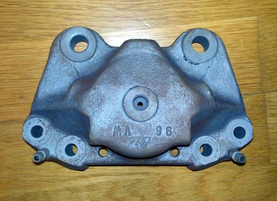

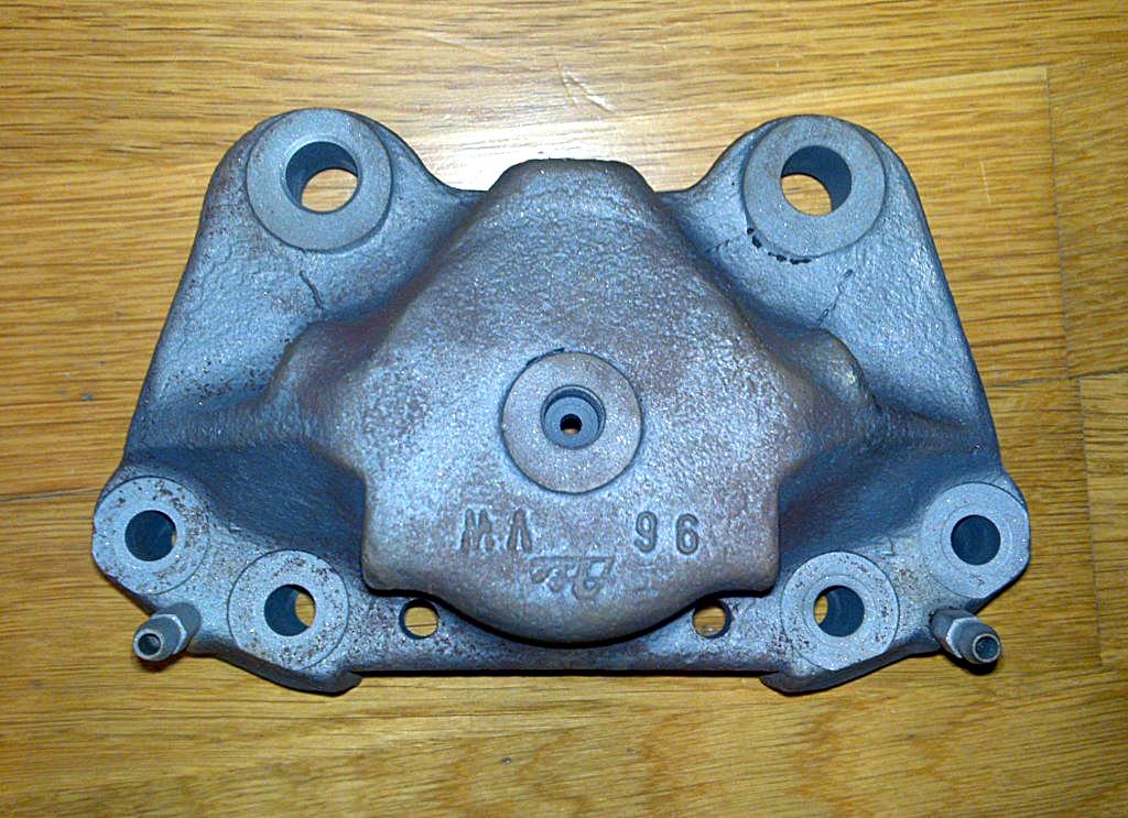

Und um das Chaos komplett zu machen, bekam ich heute als Ersatz eine dritte Version zugeschickt
Anschluß Bremsleitung mittig, Bohrungen passen, jedoch haben diese Sättel nur einen Entlüftungsnippel, oben sitzend.
Hab sie jetzt montiert, ich denke mal, damit dürfte es keine Probleme geben, entlüftet wird ja schließlich sonst auch am oberen Nippel, es sei denn man will die Flüssigkeit ganz ablassen.
