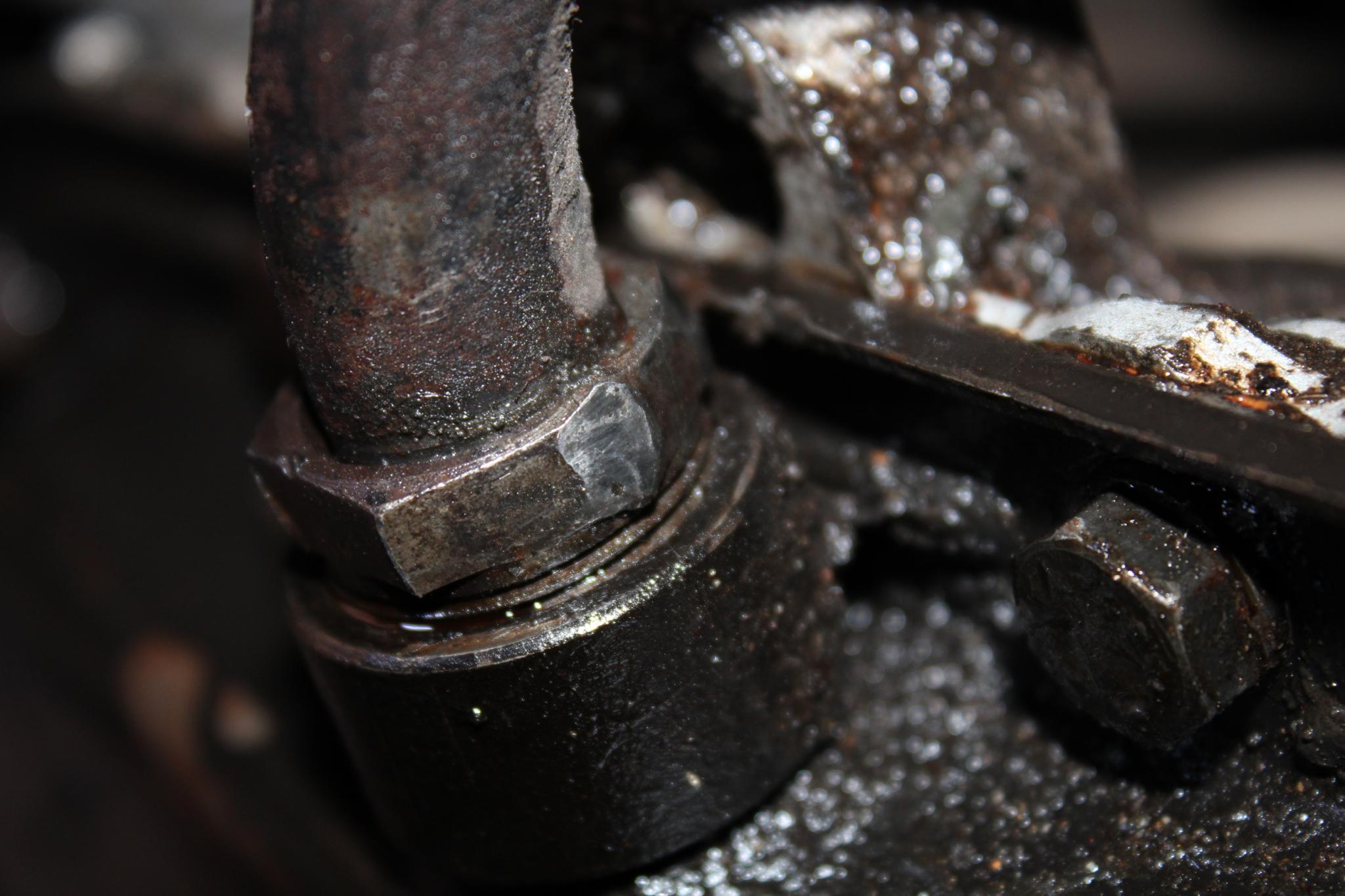

Kann mir jemand sagen wie ich folgende 2 Verbindungen, oder zumindest eine davon (ohne Beschädigung) voneinander lösen kann?
Gibts Tricks/Tips?

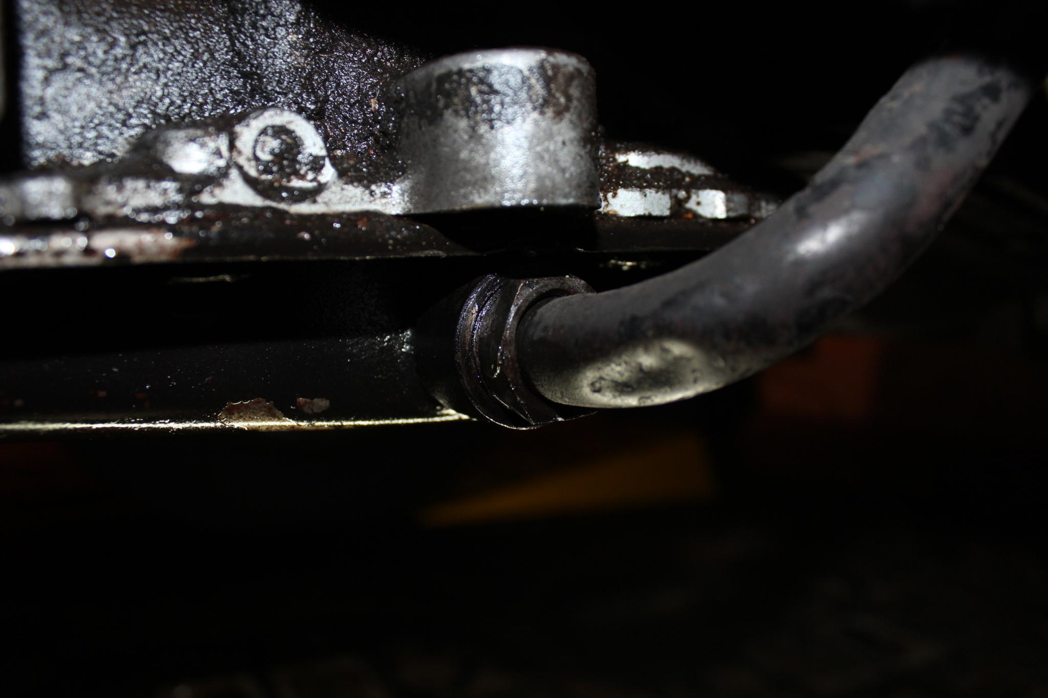

1. Verbindung ATF Peilstabrohr mit Ölwannendeckel:
Dem aussehen nach zu urteilen haben hier schon einige vergeblich versucht das Rohr abzunehmen.
Wenn ich hier mit dem Schraubenschlüssel anfange würde ich sofort rund drehen.

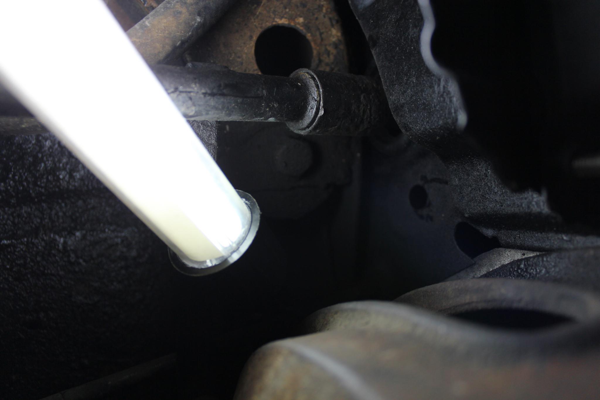

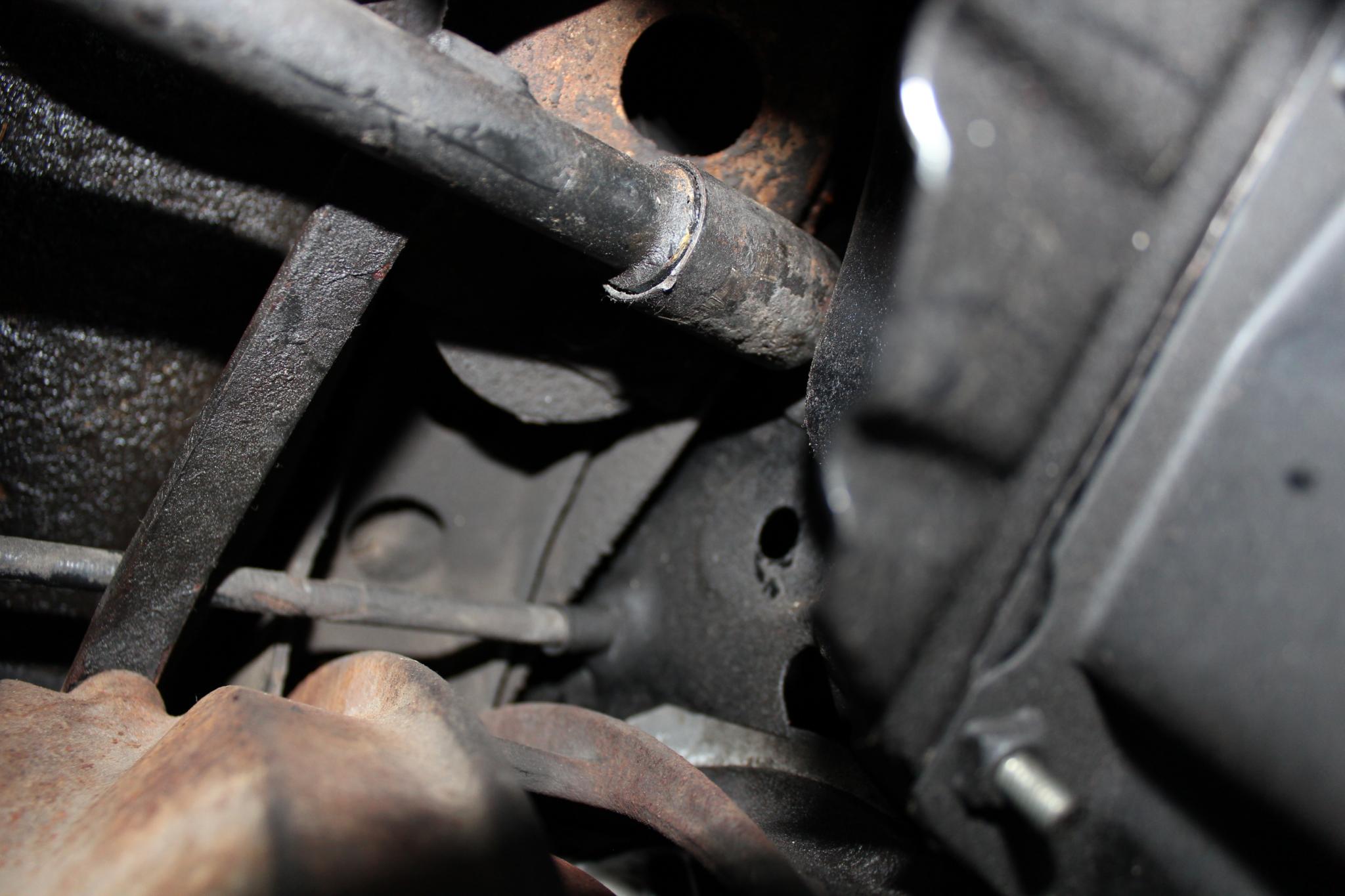

2. (Steck?)-Verbindung Peilstabrohr:
Das Peilstabrohr ist bei (allen???) T2-Automatikgetrieben ja 2-geteilt.
Aber wie sind die 2 Elemente miteinander verbunden?
Geschraubt/gesteckt...? Hilft hier nur der Hammer? :roll:
Wenn jemand mal an seinen Reserve-Getrieben rütteln könnte wäre ich sehr dankbar :mrgreen:

das zweiteilige Peilstabrohr ist miteinander verschraubt, brauchst also im Motorraum nur kräftig nach links drehen- vorher Peilstab rausziehen. Zur Not nimmst du ne Zange. Du brauchst aber diese Verbindung zum Ölwechsel nicht lösen.
Ölwechsel : Am Getriebe musst du die Quetschmutter vom Ölpeilstabrohr (siehe deine Bilder) auch linksrum losdrehen, nimm auch hier eine gute Zange denn deine Muttern-Flanken sind ausgenudelt, da kommts auf die paar Kratzer auch nit mehr an. Das ist eine Klemmverschraubung, wenn die gelöst ist brauchst du nur noch kräftig am Rohr ziehen und die Plörre läuft raus. Dazu brauchst du weder neue Dichtungen noch Abitur, das ist echt easy.

Die Praxis sieht leider noch anders aus, habe die Zweigeteilte-Verbindung nochmals (außen 8) ) mit Schmiermittel eingenebelt und mein Glück mit der Rohrzange (vom Motorraum aus) versucht. Peilstabrohr bewegt sich jedoch kein Stück ...
Habe ich ebenfalls schon versucht,
1. Versuch WD40 + Schraubenschlüssel :flop:
2. Versuch Gasbrenner + Schraubenschlüssel :flop:
3- Versuch Gasbrenner + Zange :flop:

Die richtige Füllmenge würde ich ermitteln indem ich feststelle wieviel raus kam und soviel halt wieder einfülle.. oder mach ich irgendwo einen Fehler?
Diese Quetschverbindung ist bei mir momentan leicht undicht - nicht wirklich schlimm - aber halt auch nicht ganz super. Fest ist die Mutter jedenfalls - oder wie fest wird die zugeschraubt?
Kann man das mit irgendwas zusätzlich abdichten?
