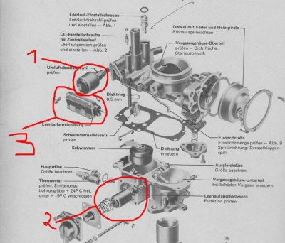

1) Bei dem folgenden Bild habe ich 3 stellen markiert, die ja an die Zündspule angeschlossen werden.
bei 1 und 2 höre ich ein "klacken" wenn ich das Kabel bei angeschalter Zündung anstecke.
Bei der Leerlaufanreicherung höre ich kein klacken. ist das normal.
2) Die Kaltstartautomatik verstellt ja die obere Klappe ikm Vergaser. Macht die AUtomatik die Klappe zu (waagerecht) oder auf (senkrecht)

gormi hat geschrieben:1) Bei dem folgenden Bild habe ich 3 stellen markiert, die ja an die Zündspule angeschlossen werden.
und wenn ja, wie lange?
Ohne viel Geschwätz:
1. Das Ding hat zu schweigen, klacken tuen nur 1 und 2.
2. Macht sie auf. Derzeit sollte sie schon fast offen sein, nach höchsten 5 min sollte sie ganz auf sein.
