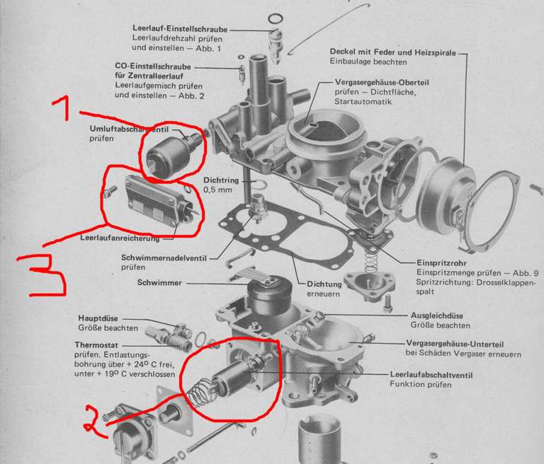

1) Bei dem folgenden Bild habe ich 3 stellen markiert, die ja an die Zündspule angeschlossen werden.
bei 1 und 2 höre ich ein "klacken" wenn ich das Kabel bei angeschalter Zündung anstecke.
Bei der Leerlaufanreicherung höre ich kein klacken. ist das normal.

gormi hat geschrieben:1) Bei dem folgenden Bild habe ich 3 stellen markiert, die ja an die Zündspule angeschlossen werden.
2) Die Kaltstartautomatik verstellt ja die obere Klappe ikm Vergaser. Macht die AUtomatik die Klappe zu (waagerecht) oder auf (senkrecht)
und wenn ja, wie lange?
Ohne viel Geschwätz:
1. Das Ding hat zu schweigen, klacken tuen nur 1 und 2.
