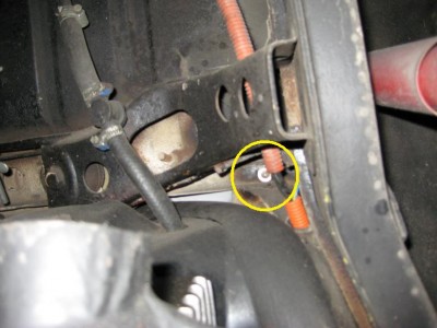

das mit den 20 Minuten bekommst du nur hin wenn du einen dicken Hals auf dich selbst hast. Zeugen waren bei mir die TÜVer, die standen mit staunenden Augen daneben.Das war damals bei mir so. Und die unteren Kreuz-Blechschrauben wusste ich noch, da ich erst paar Tage vorher das Blech ab hatte. Wenn man die von unterm Auto suchen muss, ist es echt schwierig.Harald hat geschrieben:Die verstecken sich in nem Träger. Wenn man sie mal hat, dann kein Thema. Aber wirklich nicht ganz einfach, zu lokalisieren.nils hat geschrieben:von wo, zu hölle, sind die beiden unteren schrauben zugänglich?

Mal eben vor der Tür gewesen (dabei einen leckenden Ölbehälter entdeckt, hat sich also bezahlt gemacht
): Die Schraube ist, wie Harald schon richtig schrieb, vom Unterboden aus zugänglich und befindet sich direkt vor dem Motor ziemlich in der Nähe des Längsträgers. Wird gern übersehen, da quer davor der Verstärkungswinkel für den Tank sitzt.
