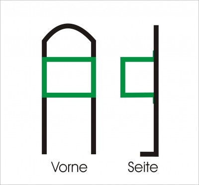

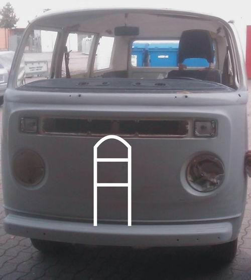

bei mir steht jetzt auch mal Bugradproblematik an (Nein, nicht bei dem Westi). Mir passt ja diese Bohrerei in die Front nicht. Möchte etwas halbwegs Rückrüstbares haben. Idee ist, den Halter unten auf dem Prallelement (vielleicht doch mit Einnietmuttern) zu befestigen und oben im Gebläsekasten. Einziges dauerhaft zu beschädigendes Teil wäre dann der Lüftergrill, durch den die obere Befestigung geht.
Habe das mal mit meinem Kinderprogram aufgemalt:
Also etwa so:
Ich will jetzt gar nix über Tüv oder Sicherheit oder sowas lesen. Die Befestigung oben im Bereich der Lüftung halte ich für ebenso bescheiden oder schlau, wie die "serienmäßig" vorgesehen Löcher im Blech. Die Last des Reifens soll ja unten auf dem Prallelement ruhen, der Lüfterkasten muß die Last des durch den Fahrtwind nach hinten gedrückten Rades tragen. Wenn das die komische Konstruktion "mitten im Blech" schafft, dann müßte das doch auf funtionieren.

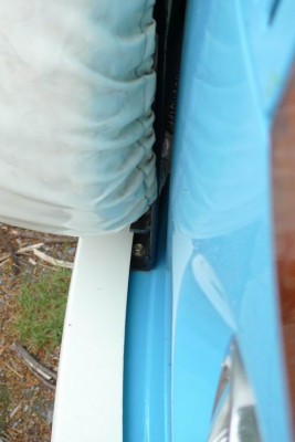

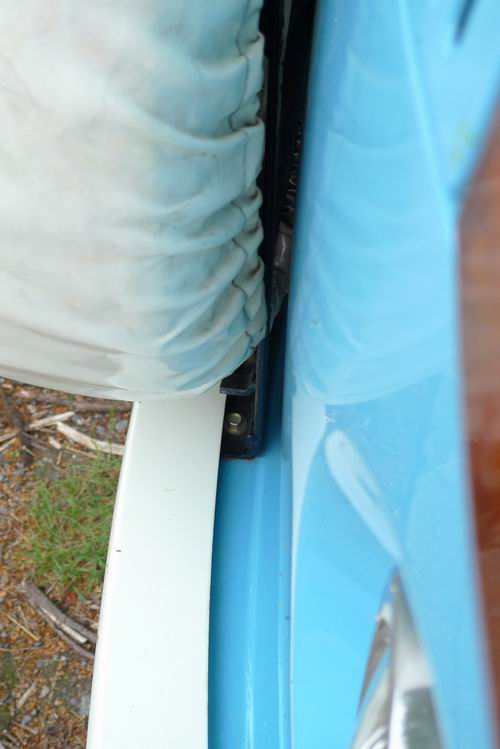

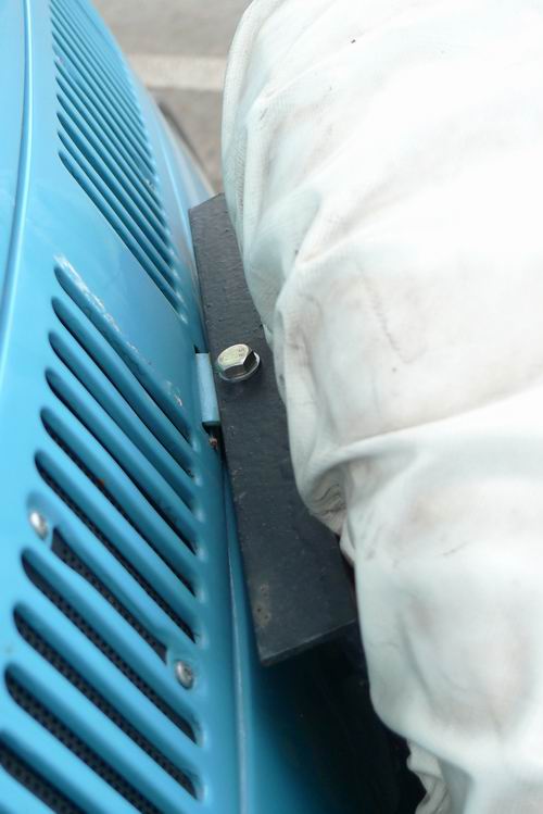

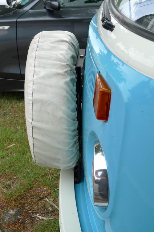

An einem belgischen Bus habe ich mal das so gesehen:
Übersicht: Der untere Teil: Und hier der - wie ich finde - top gemachte obere Teil: Was mir an der Konstruktion nicht so schmeckte: sah aus, als wenn das aus Flacheisen ist - halte ich für etwas labil. Rund- oder Viereckrohr würde mir sinniger erscheinen.
Frage: habt Ihr so ´n Teil schonmal fertig und vorallem erwerbbar auf Euren Touren durchs Netzt gesehen? Fährt Jemand von Euch so eine "rückrüstbare" Version? Was haltet Ihr davon (Nein, ich will das Rad nicht innen haben!)?
Leute,
Also etwa so:

Moin Harald,
ob das Flacheisen ausreicht merkste gleich; einfach mal fest dran rütteln.
Worüber ich mir eher den Kopf zerbrechen würde ist der EINE Befestigungspunkt oben! Beim original Halter sind es vier an der Front und die reichen wenn sie gut unterlegt sind; hier geht alles auf einen - und wenn der sich mal losvibriert etc. und der Fahrer merkt das nicht rechzeitig und die Sache kommt beim Bremsen in Schwung....
Das hängt natürlich auch davon ab wo und wie man mit dem Auto fährt
Meine Gedanken dazu.
Gruß Bernd
Gruß Bernd
